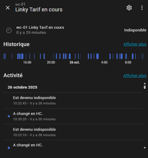

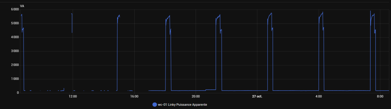

bon c’est pas colossal come code, mais l’esp reboote très régulièrement…
genre:
c’est pas viable.
GPIO4 → led rouge + resistance vestige d’un ancien montage
GPIO5 → module PTInfo V1.5 (https://www.tindie.com/products/Hallard/pitinfo/) de @hallard
GPIO02 → contact sec heures/pleines / Heures creuses du compteur, l’autre borne étant le gnd de l’esp.

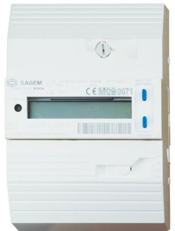

image du compteur
si je débranche le gpio5, l’esp ne reboote plus et tient plusieurs jours d’affilée.
si je demande toutes les infos que peut me donner le mode historique et avec un update_interval à 5s, le module ne réussit meme pas à booter, il plante aussitôt.
je penche pour un problème de buffer ou quelque chose dans le genre…
à votre avis ?

au début j’avais pas pigé pourquoi le champ ADCO n’était pas le meme que sur mon zLinky…
simplement parce que ce compteur a sa propre vie et c’est lui qui donne les infos, pas le compteur linky.
ce compteur a été mis par l’ancien proprio entre le réseau de la maison et la pompe à chaleur.
il ne compte donc pas tout et ne remonte pas les mêmes infos que le compteur principal.
