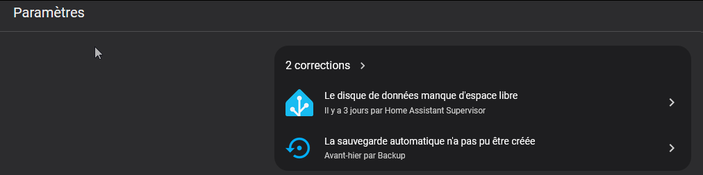

Depuis quelques jours, j'ai eu une alerte m'indiquant un pb d'espace disque sur mon system (HA).

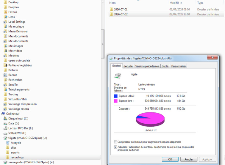

Après analyse, j'ai vu que cela venait de Frigate, car mon partage sur mon NAS dédié à mes enregistrement de camera était saturé ?
  • Je n'ai pas compris pourquoi ? Bref...
    -> j'ai stoppé Frigate pour éviter que le système soit à 100 % occupé
    -> j'ai supprimé plusieurs jours de stockage sur mes 15 jours du NAS (partage réseau) mais sachant que cela ne résoudrait pas le pb d'espace sur HA...
    = le partage n'est plus saturé, la source du pb
-> j'ai aussi doublé l'espace en le passant à 512 Go
Mon explication à mon niveau est que le partage NAS ayant atteint pour je ne sais quelle raison sa limite, Frigate a continué à stocker les videos cette fois ci directement sur HA :thinking:

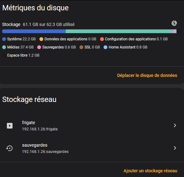

Il reste toujours mon HA de saturé avec 1 % d'espace disque restant

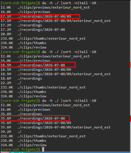

via le terminale, j'utilise la commande
du -a /|sort -n|tail -10
Mais j'ai pas l'impression que cela me montre les plus gros dossiers :thinking:
bon en faisant que du -h |more
et en défilant le résultat
j'ai fini par trouver l'emplacement des fichiers volumineux qui sont arrivés depuis quelques jours sur mon HA sans que je sache pourquoi, peut être une mise à jour de Frigate (je suis en 0.17.2) ? le fait de voir un répertoire du jour 8/07, me confirme que Frigate ne stock plus sur mon NAs même si j'ai fait de la place ????
-> j'ai effacé les dossiers sur HA pour libérer le système, mais j'ai toujours le problème si je relance Frigate :sleepy_face:
voilà une fois le ménage fait, j'hésite à carrément supprimer le dossier frigate de media ?
C'est bien ce que je pensais je viens de relancer Frigate, et bim il restock les vidéo sur mon HA au lieu du partage réseau ??? A ce rythme dans 3 jours mon système sera à nouveau saturé :unamused_face:

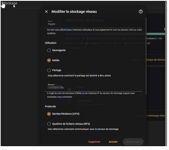

A priori ta config est bonne, tu as bien créé le stockage réseau /media/frigate
Frigate devrait le voir automatiquement
Il peut y avoir deux raisons :
1- le montage ne se fait pas correctement , as tu vérifié que effectivement il est bien monté et que tu vois les fichiers du NAS dans media dans home assistant ?
2- Si tu es sur du point 1, il est possible que Frigate démarre avant que le réseau du NAS ne soit totalement initialisé et dans ce cas Il recrée un dossier local.
tu peux essayer de créer une automatisation dans Home Assistant pour retarder le démarrage de l'add-on Frigate d'une ou deux minutes après le boot du système

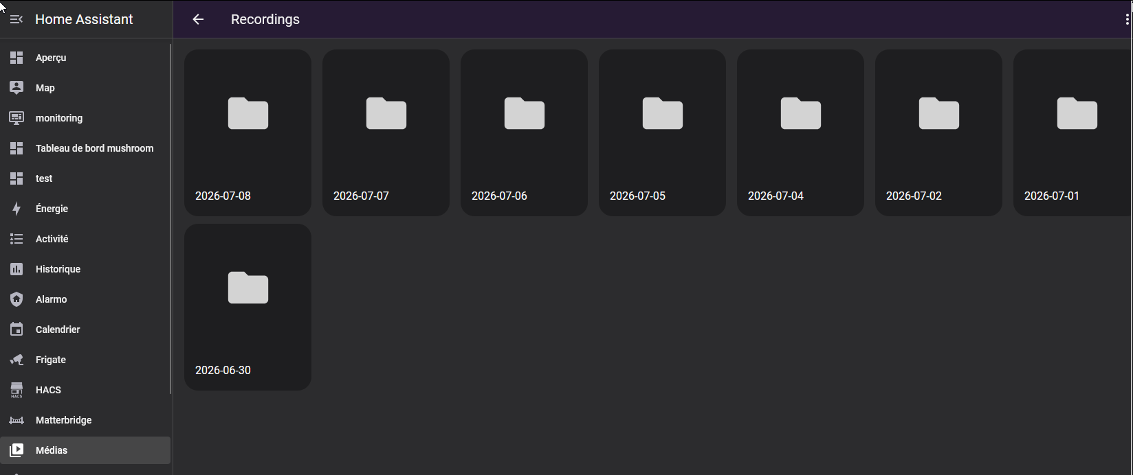

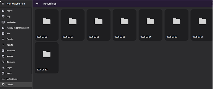

    Coté HA ds media je vois ça :

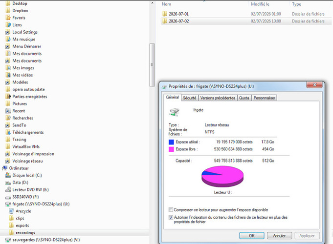

seul les données d'aujourd'hui du 8/07/2026 sont visibles car les autres je les ai supprimé du partage sur le NAS.
En fait il me montre le 08/07/2026 qui est stocké en local sur HA et pas sur le partage du NAS pour ce qui concerne le 08/07... :thinking:
Les autres jours il a surement une trace dans la base Frigate, mais comme y a plus les donnée c'est normal, j'ai

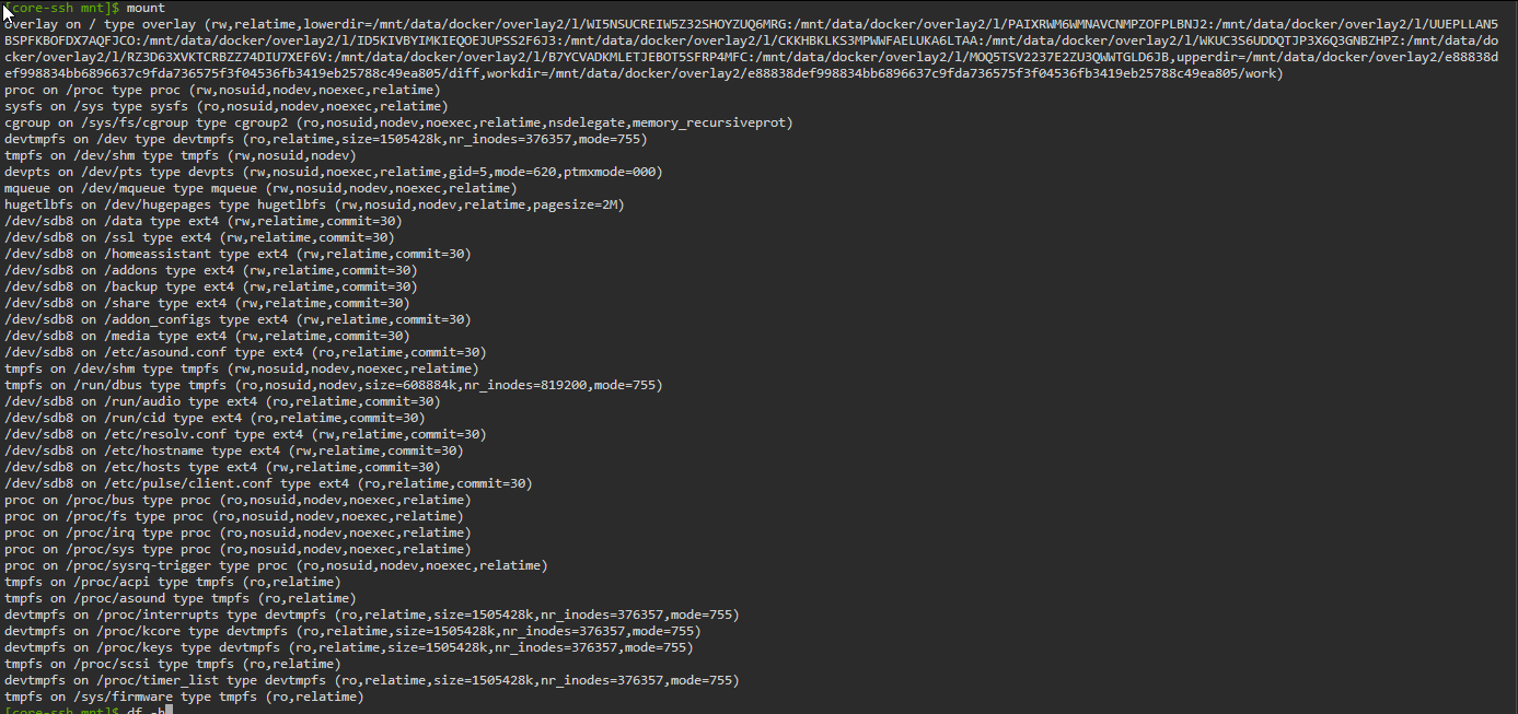

comme tu dis ça doit être un pb de montage :
Du coup j'ai la raison à priori, mais je ne comprends pas pourquoi il n'est plus monté, je ne me rappel plus comment j'ai fait pour qu'il soit monté automatiquement, car j'ai plusieurs fois redémarrer le système sans avoir de problème ?

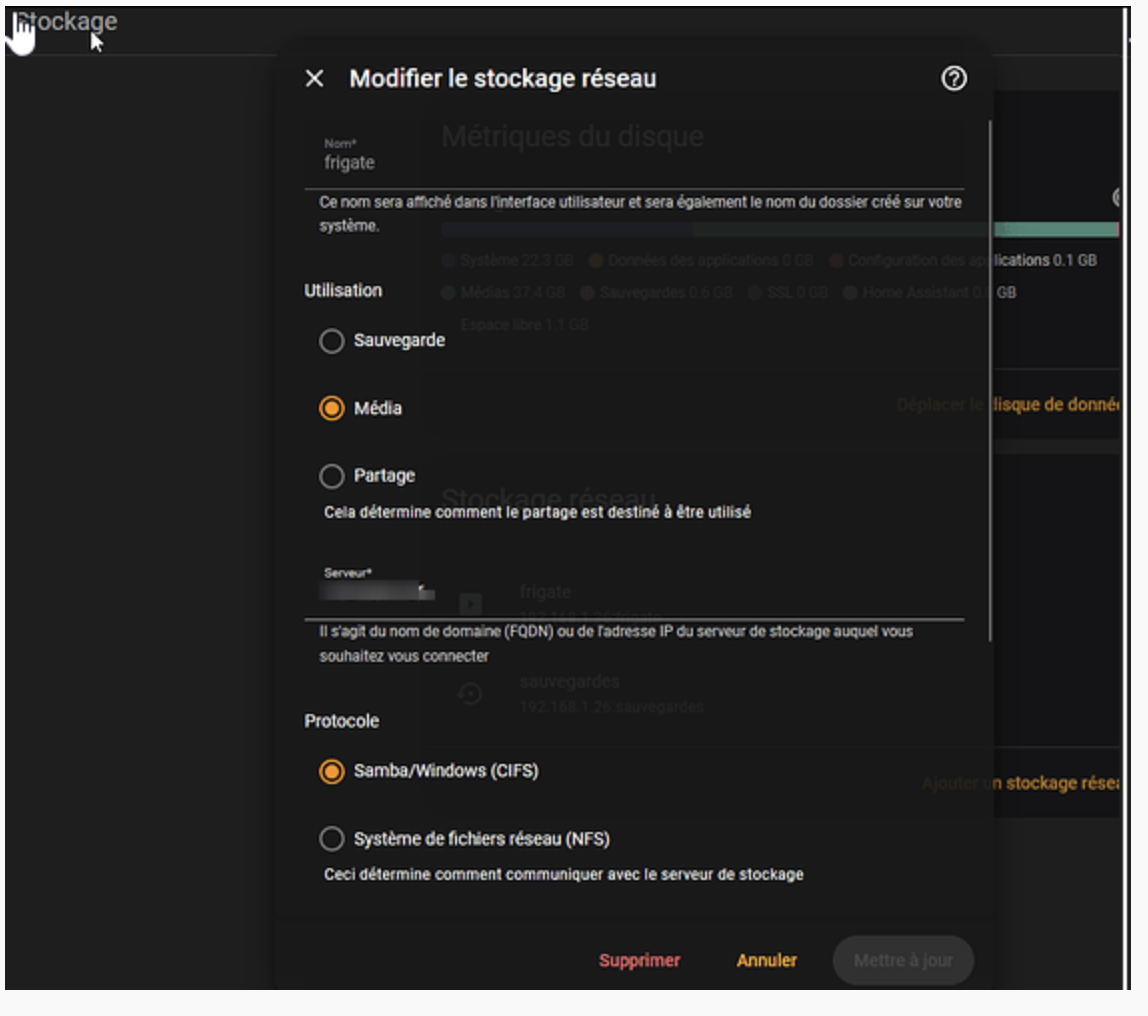

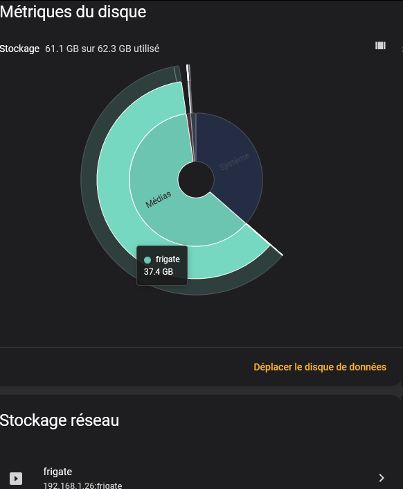

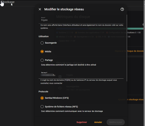

pour le montage c'est a ce niveau dans paramètres / stockage dans ta copie écran, un problème de mot de passe cifs sur ton NAS peut-être, éventuellement redémarrer le NAS, supprimer le montage et le recréer ...

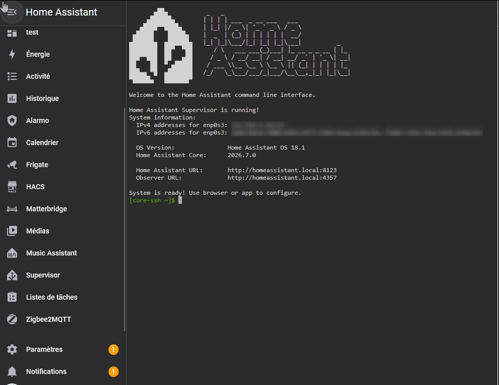

Par contre attention, j'ai l'impression que tu fais tes tests dans /mnt en ssh sur home assistant, le montage est fait dans /media/frigate et pas dans /mnt/frigate

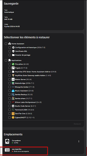

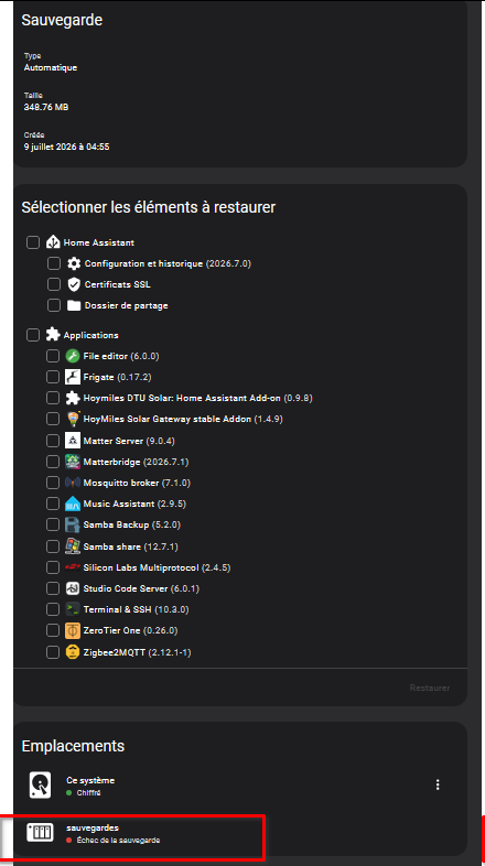

On voit ici que le problème se pose aussi pour le retéléversement de ma sauvegarde.sur mon NAS.
Bon apparemment c'est un problème de Stockage réseau, je n'y ai pourtant pas touché coté paramétrage...
Je ne sais pas comment vérifier si le montage est opérationnel, commandes, vérification à faire ?

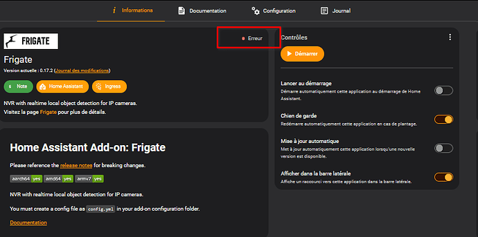

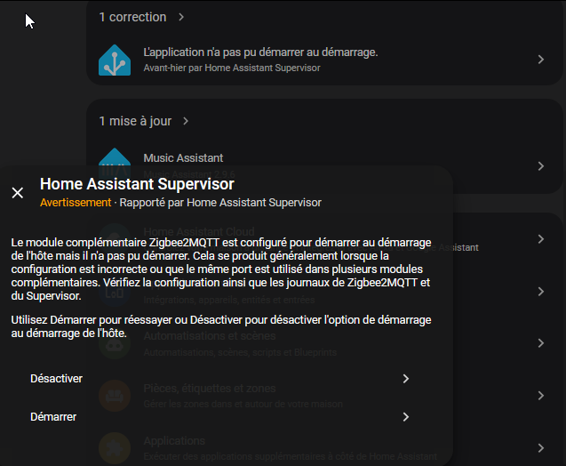

Je viens de voir que j'avais un problème sur l'appli MQTT qui ne se lance plus depuis quelques jours ?
Quand je fais lancer j'ai "Échec du démarrage de l'application : Cannot start app 45df7312_zigbee2mqtt because port 8485 is already in use"
Mon problème Frigate est peut-être lié ?

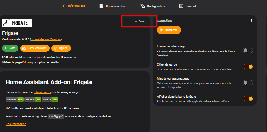

et voilà le log quand j'essai de le relancer.

J'ai résolu le problème frigate qui était du à un montage qui ne se fait plus bien et que j'ai donc refait.
Il reste le problème de zigbee2MQTT qui ne se lance pas. Là j'ai vraiment besoin d'aide.
Help
