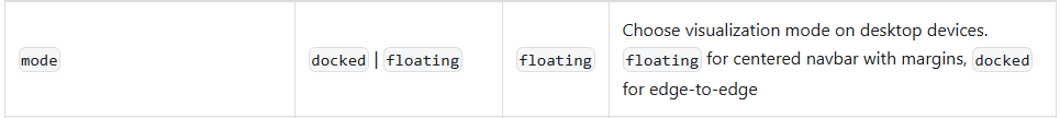

avec mode: docked ?
desktop:
  mode: docked
je l’ajoute où le code? svp
type: custom:navbar-card
desktop:
  mode: docked
si tu as déjà l’option desktop:, rajoute que mode: docked
tu dois déja utiliser l’option, vu que ton nav-bar est en haut et que par défaut c’est en bas de l’écran.
descktop:
  position: top
comme ça, je pense
desktop:
  mode: docked
  position: top
  show_labels: true
  show_popup_label_backgrounds: true
  background_color: '#121212'
oui, comme ça, c’est bon.

j’arrive pas a reproduire ton espace.
seul avec l’option Ajouter un espace supplémentaire au-dessus coché me le fait :
