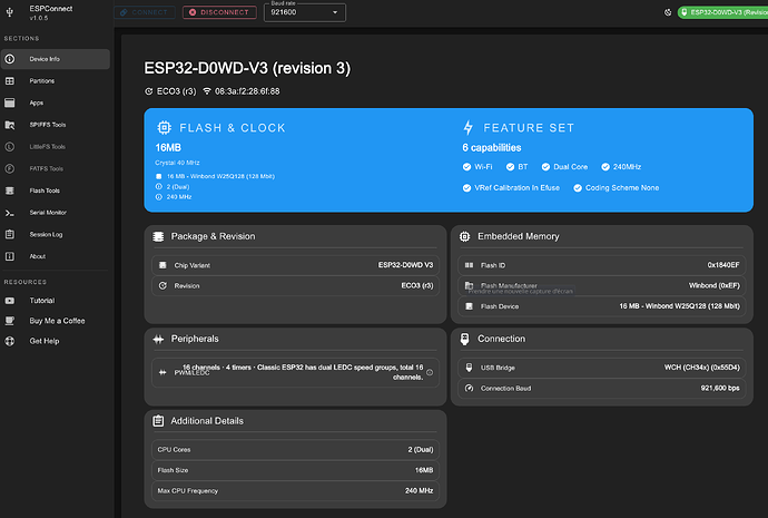

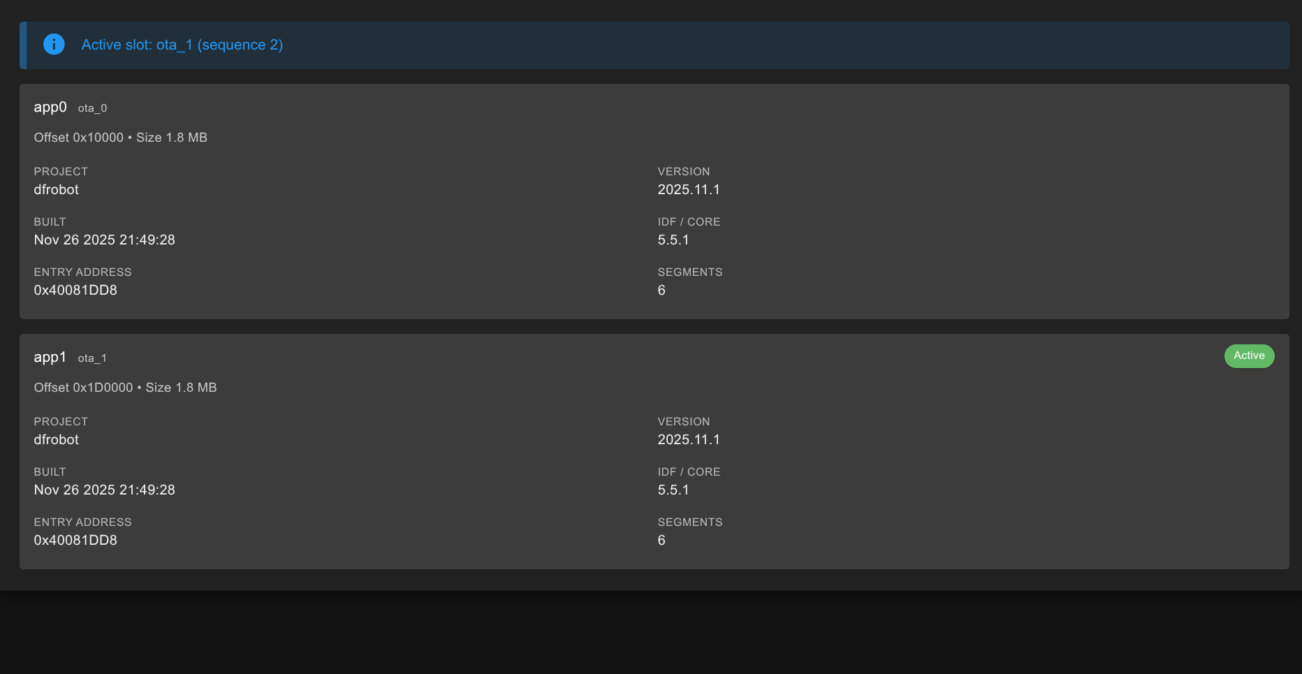

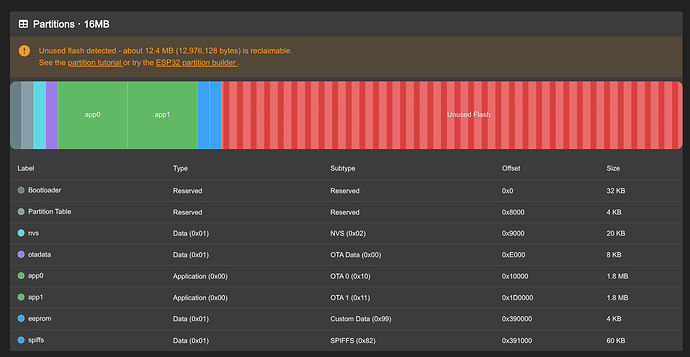

Exemple avec un ESP32 qui traine sur la table:
