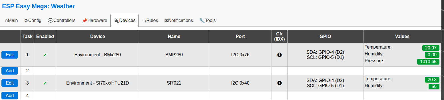

Mon capteur GY-21P est sous ESPEasy:
Firmware : ESP_Easy_mega_20260108_normal_ESP8266_4M1M.bin
Flash : esptool.py -p /dev/ttyUSB0 write_flash 0x00000 ESP_Easy_mega_20260108_normal_ESP8266_4M1M.bin
En le sauvegardant, j’ai une version que je peux re-installer à l’identique en cas de panne de mon module esp8266
Pour la configuration ESPEasy , il y plein de tuto je passe rapidement:

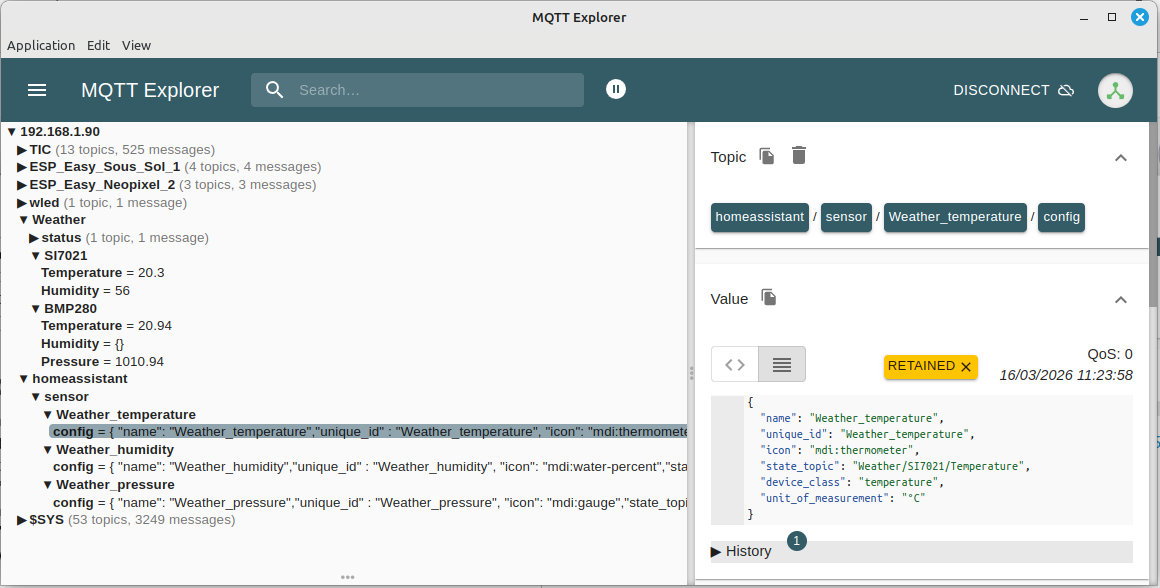

Rules Set 1 :
On MQTT#Connected Do
  // <discovery_prefix>/<component>/<object_id>/config,<json_config>
  Publish, homeassistant/sensor/%sysname%_temperature/config,'{ "name": "%sysname%_temperature","unique_id" : "%sysname%_temperature", "icon": "mdi:thermometer","state_topic":"Weather/SI7021/Temperature","device_class":"temperature","unit_of_measurement": "°C"}'
  Publish, homeassistant/sensor/%sysname%_humidity/config,'{ "name": "%sysname%_humidity","unique_id" : "%sysname%_humidity", "icon": "mdi:water-percent","state_topic":"Weather/SI7021/Humidity","device_class":"humidity","unit_of_measurement": "%"}'
  Publish, homeassistant/sensor/%sysname%_pressure/config,'{ "name": "%sysname%_pressure","unique_id" : "%sysname%_pressure", "icon": "mdi:gauge","state_topic":"Weather/BMP280/Pressure","device_class":"pressure","unit_of_measurement": "hPa"}'
Endon
  • Re démarrer ESPEasy pour que l’envoi des 3 messages soit effectué
  • Pour chaque capteur le static_topic doit pointer sur la valeur de chaque capteur
  • Il est impératif de déclarer « unique_id » (identique au name) pour pouvoir attribuer ce capteur à une pièce

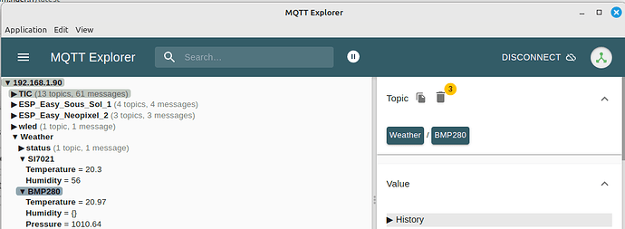

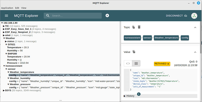

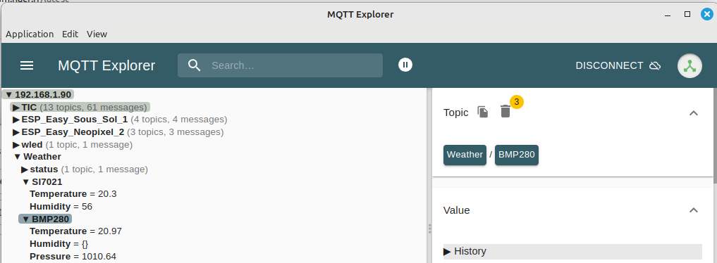

  • Faites une petite vérification avec MQTT Explorer de vos 3 messages dans homeassistant
  • Retained doit être activé
  • Le json dans la partie droite doit être correctement décodé et colorié (si ce n’est pas le cas, le json est mal formatté : vérifier les guillements, les virgules, les deux points)

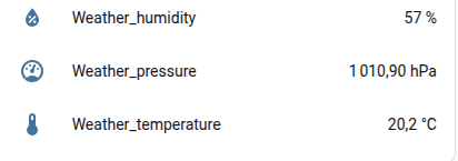

Et après si comme moi vous avez conservé la Vue d’ensemble en mode automatique, les 3 capteurs apparaissent tout seul dans la partie Capteur sans aucune configuration de Home Assistant
