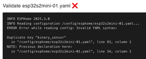

J’ai voulu intégrer le code du paragraphe 5 pour ajouter les entités génériques tel que conseillé, mais il m’affiche l’erreur suivante :
ps : la ligne 43 correspond au premier « sensor: »
Question préalable, doit-on insérer ce code avant ou après la ligne « captive_portal: » du code d’origine (je l’ai mis après) ?
Merci pour votre aide,

Bonjour @patrickp78
Je pense qu’il y a un souci d’indentation
Idem pour les autres lignes.
Bob
J’avais essayer de tout décaler en bloc sans résultat,
J’ai modifié comme ci-dessous, voici le message d’erreur
Effectivement il y a deux binary_sensor dans le code
Je vais en supprimer un et intégrer la plateforme sur l’autre…
idem pour sensor: , switch: et text_sensor:
Et là, ça marche !
Merci @Bob pour le coup de main.
