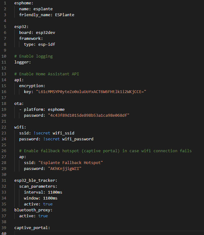

J’ai flasher un esp32 pour en faire un proxy bluetooth, avec dans l’espoir de récupérer les signaux des capteurs de plante dans home assistant .
Mon proxy apparaît il est fonctionnel , mais aucun périphérique bluetooth n’apparaît nul part dans Home assistant .

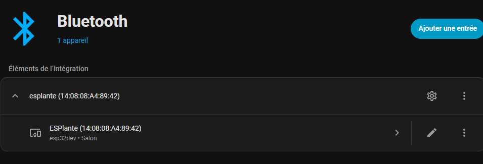

bon, j’ai tenté toute la partie config, j’y arrive,mais j’ai le droit à un message à la fin “No unconfigured devices found” . de ce que je comprends, aucun appareil bluetooth n’est détecté à portée. pourtant j’ai bien mon proxy bluetooth d’activé, et mes deux capteurs bluetooth tuya aussi.
est ce que mon proxy ne fonctionne pas ? je vois uniquement un seul appareil bluetooth sur mon esp… ( je précise mon serveur home assistant n’est pas bluetooth lui meme , il repose sur un esp normalement proxy bluetooth juste à coté de mes plantes….
Regarde, tu as le code pour le bluetooth proxy sur github
pas besoin de déclaré interval et windows, laisse par défaut.
esp32_ble_tracker:
  scan_parameters:
    # We currently use the defaults to ensure Bluetooth
    # can co-exist with WiFi In the future we may be able to
    # enable the built-in coexistence logic in ESP-IDF
    active: true
bluetooth_proxy:
  active: true
Après, je n’utilise pas tuya BLE, je ne pourrais pas plus t’aider.
Je vais modifier mon y’all.
Merci!
