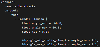

esphome:
  on_boot:
    then:
      - lambda: |-
          float angle_min = ${angle_min_roulis};
          float angle_max = ${angle_max_roulis};
          float tol = ${angle_securite_logiciel};
          id(angle_min_roulis_clamp) = angle_min + tol;
          id(angle_max_roulis_clamp) = angle_max - tol;
La validation me retourne :
Et
Mais comment récupérer la valeur de id(angle_min_roulis_clamp) et id(angle_max_roulis_clamp) ?
