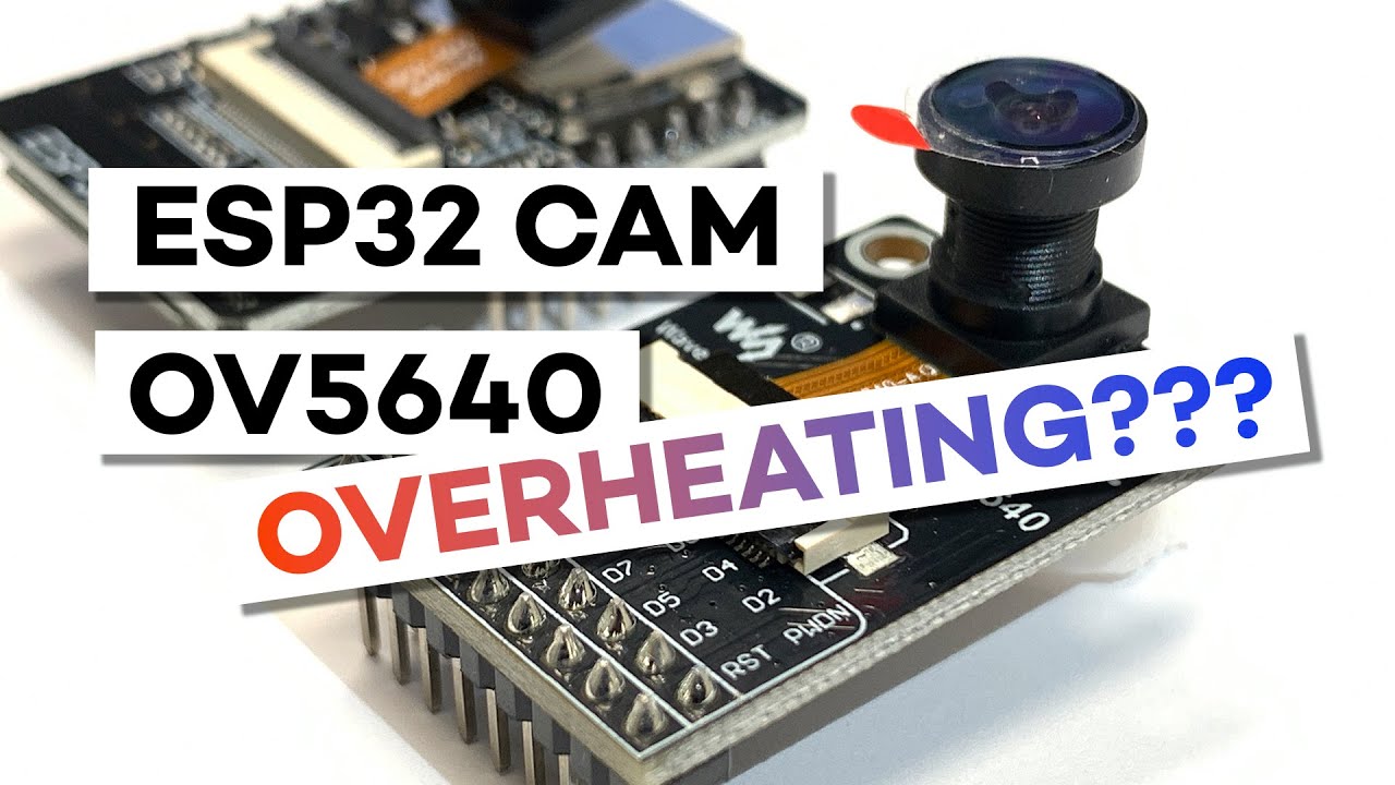

Pour cela j’ai acheté deux ESP32 S3 CAM N16R8 l’un avec une caméra OV2640 et l’autre une OV5640.
Autant je m’en sors avec la première caméra autant avec la seconde, je galère un peu.
Cela fonctionne mais la qualité n’est pas vraiment là et ça chauffe beaucoup. Quelqu’un utilise des OV5640 si oui avec quelle carte ?
Merci.
La OV5640 est assez performant sur papier, mais elle est aussi connue pour sa monté en temperature .
Oui j’ai vu cela je vais y rajouter un dissipateur thermique mais j’y crois pas trop … Je vais peut-être également la retourner … J’hésite encore.
Finalement, je viens de la retourner, ce n’est pas utilisable.
