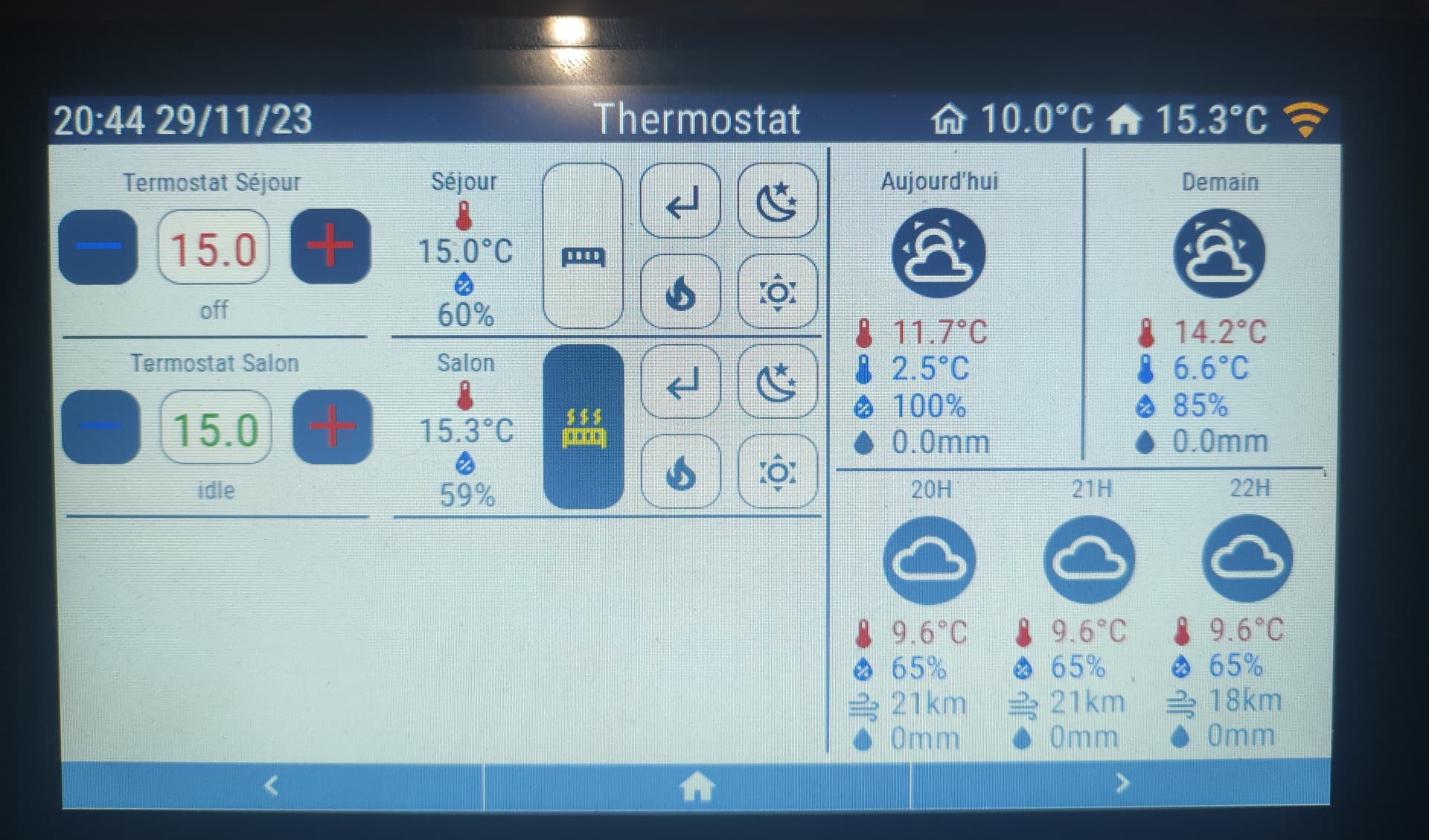

Hors sujet, j’utilise OpenHASP c’est bien plus pratique pour ce genre de chose.

OpenHASP, j’ai vu passer des sujets là dessus, il faut MQTT ?

Oui, c’est par MQTT.
