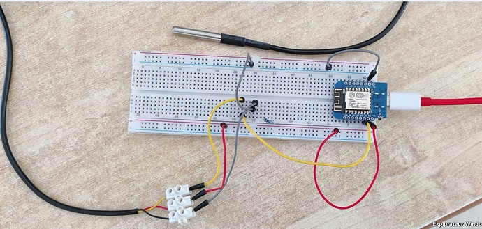

Bon j’ai fait mes premières soudures mais ça ne change rien aux logs… :sob:

pour les connexions a l’ESP
le fil noir (GND) de la sonde a GND (deuxième a droite en partant du bas)
le fil rouge (Vdd) de la sonde a 5V (premier a droite en partant du bas)
le fil jaune (Data) de la sonde a MOSI GPIO13 D7
PS je n’ai même pas mis la résistance de 4.7 Ko
si ça fonctionne pas c’est que il y a de fortes chances que ta sonde soit HS
quand je vois l’installation que tu as faite
il y a peut etre une erreur de parallaxe
mais ton fil rouge il ne serait pas branché par hasard sur gpio 15 ???
Non je te confirme le fil rouge est bien sur 3.3v. Je pense que cela vient de la sonde et je suis en attente de celles commandées sur amazon. Encore merci pour le mal que tu te donnes pour m’aider. Je te tiendrai au courant (sans jeu de mots :wink:)
bonjour @jrvcrd
Bon çà fonctionne désormais!! En fait j’ai soudé directement la résistance engtre les fils jaunes et rouges et connecté l’ensemble sur gpio13 (pour le jaune) et 3.3v (pour le rouge)…
L’adresse est remontée directement …J’attends désormais mes batteries 18650 pour finaliser le montage.
Encore merci pour ton aide

C’est un peu le problème avec les plaquettes d’expérimentation
