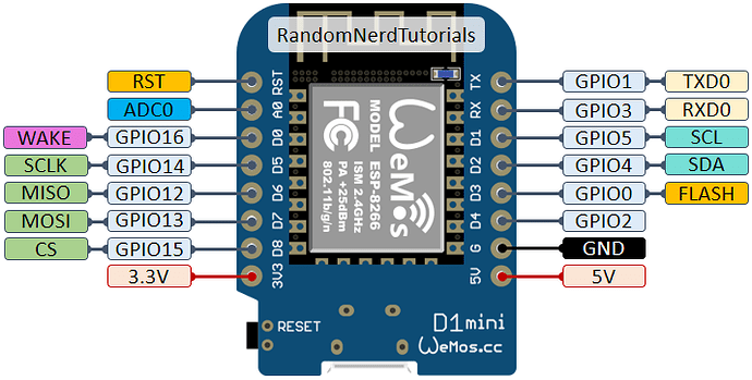

… Je confirme mon esp n’est pas soudé au connecteur mais quand je fais les essais je maintien bien fermement… étant complétement novice, c’est mon premier projet et je n’y connais rien en électronique, j’ai préféré procéder comme cela plutôt que souder et me rendre compte par la suite que mon montage n’est pas bon.
Concernant le GPIO13, je confirme que je suis bien sur le pin D7. L’angle de la photo peut en effet porter à confusion.
