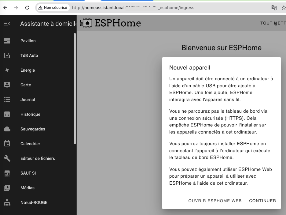

Je me lance dans ESPHome pour (tenter de
) paramétrer un esp32 S2 Mini avec un LD2410C mail il semble que ESPHome ait besoin d’une connexion https pour compléter l’installation.
Est-ce que c’est mon adresse he HA qui n’est pas bonne ?
Merci pour votre aide…

tu utilise duckdns, normalement ta que le https qui fonctionne et fini le http. Tu devrair te connecter par https://homeassistant.local:8123 ou par l’ip.
A moins que tu passe par un reverse proxy ?
Ben oui, mais voilà ce qu’il me répond…

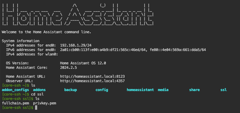

Ta bien ces lignes dans ton configuration.yaml ?
http:
ssl_key: /ssl/privkey.pem
et ta bien les deux fichier *.pem dans le dossier /SSL ?
Non, je ne les avais pas, je les ai ajoutés.
Pour les fichiers .pem, c’est bien ça ?
Si c’est ok, je relance HA et je me connecte avec la nouvelle adresse https://homeassistant.local:8123 ?
Ok, pour ca que tu pouvais te connecter en http.
oui, c’est bien cela.
Vérifie la configue avant de reboot. Faut penser a ouvrir le port sur ta box 8123 > 8123 sur ip de HA.
oui ou https://ip:8123. tu risque d’avoir un avertissement dans le navigateur comme quoi le certificat est pas bon mais c’est normal, le certificat est pour le nom de domaine duckdns. Mais tu force l’acces
Bon, ça redémarre bien mais ça donne ça !
Apparemment, il ne veux pas du https…
Le port 8123 à ouvrir, c’est bien en TCP/UDP ?
c’est normal, le certificat est pour le nom de domaine duckdns, la tu passe par le nom de domain local.
Normalement tu peut plus te connecter en http.
Sur le dashboard ESPHome c’est bon ?
oui, le port c’est pour quand t’es a l’extérieur, pas en local.
De l’extérieur tu doit te connecter par https://nomdedomain.duckdns.org:8123
Après si tu veut toujours un accés http et https, tu utilise le module complémentaire NGINX Home Assistant SSL proxy pour avoir un reverse proxy. Il fonctionne avec duckdns.
Tout est bon ! Un grand merci pour ton aide efficace !!!
