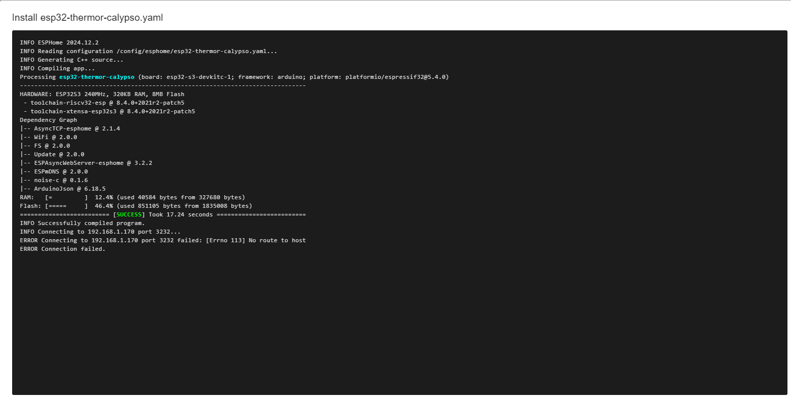

J’ai redémarré la box mais toujours pareil.
Mais maintenant j’ai ceci sous ESPHome :
Mais quand je tente l’installation Wifi j’obtiens toujours le même résultat :
Mon code yaml :

Flash USB dans un premier temps → RAS
Flash Wifi → Erreur avec le message de mon post précédent
Un chat noir quand je commence un nouveau projet, c’est dingue :rofl:
C’est normal alors. ton dernier Yaml est ok, flash en USB et tout sera bon.

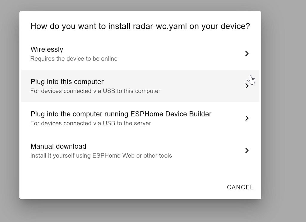

Quand tu es dans ESPHome, sur ton projet, tu as trois petits points et tu peux choisir install.
et ensuite tu as un autre choix à faire , tu dois choisir « Plug into this computer »
là tu branches ton ESP à ton ordinateur, tu choisis le port et roule.

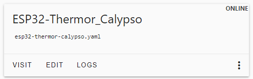

Si tu le rebranches ailleurs (que tu l’alimentes quoi)
Tu vas le voir en ‹ ‹ online › › sur ESPHome et tu pourras cliquer sur ‹ ‹ logs › › et ‹ ‹ wirelessly › ›

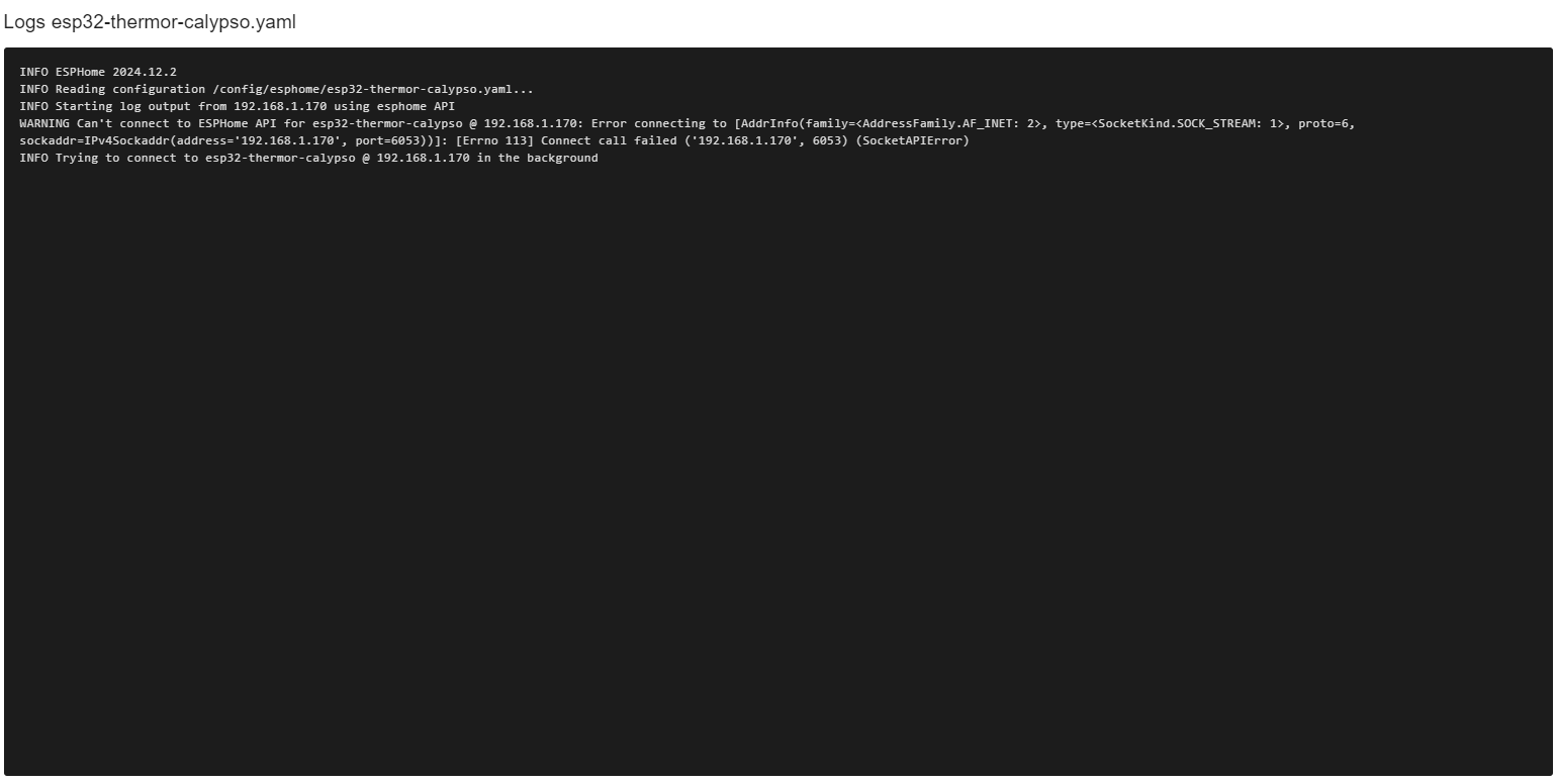

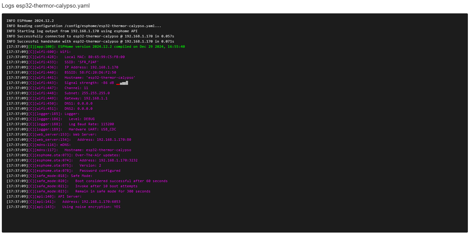

J’ai fais le test en le branchant ailleurs que sur mon PC, puis LOGS → Wirelessly et j’obtiens ceci :
Effectivement. Quand ça veut pas… Tu as quel modèle d’ESP ? C’est bien un ESP32 S3 comme tu as déclaré dans ton yaml ?
Ah oui c’est ce que je disais, aucun de mes projets n’a débuté correctement du premier coup…

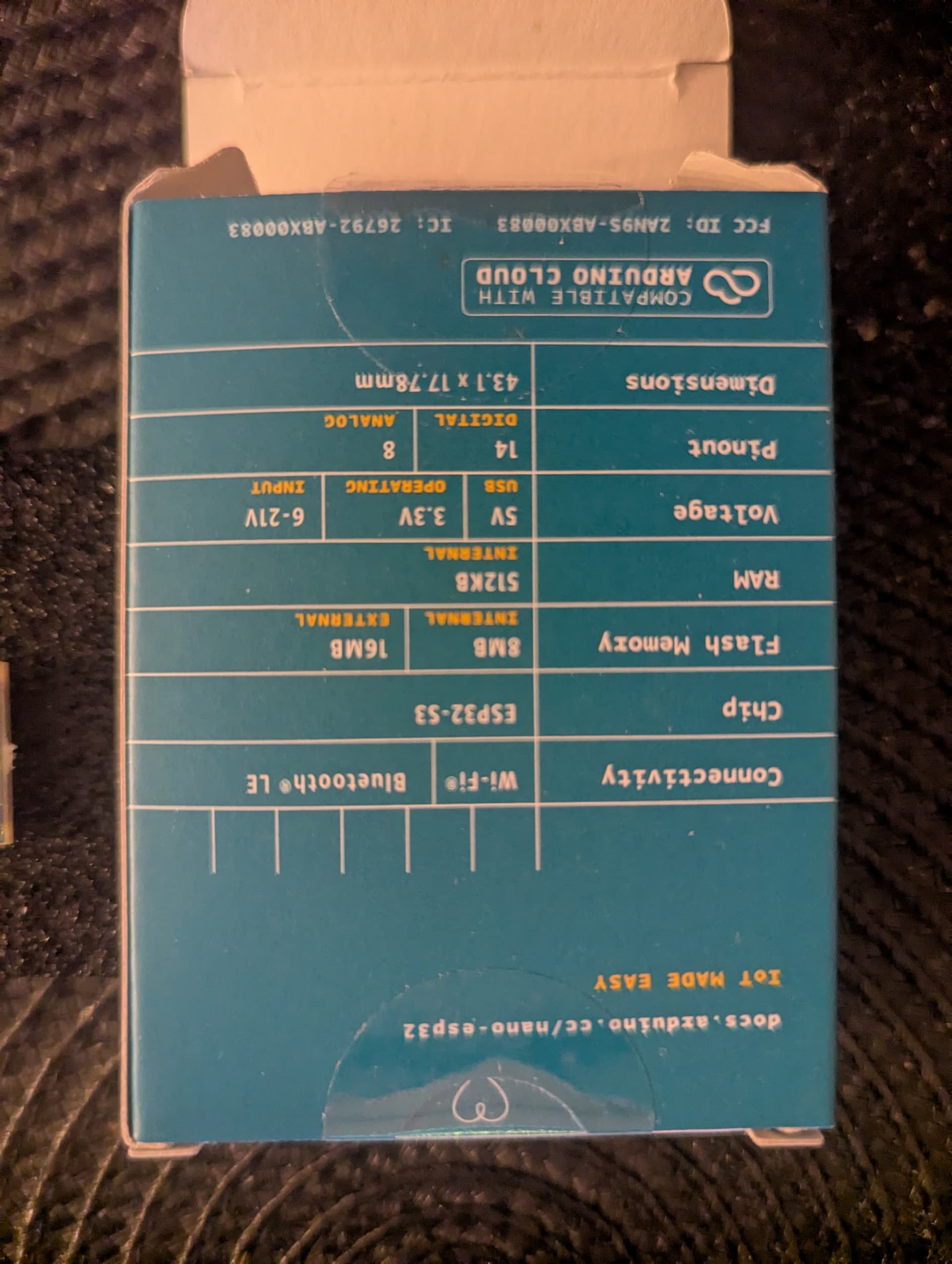

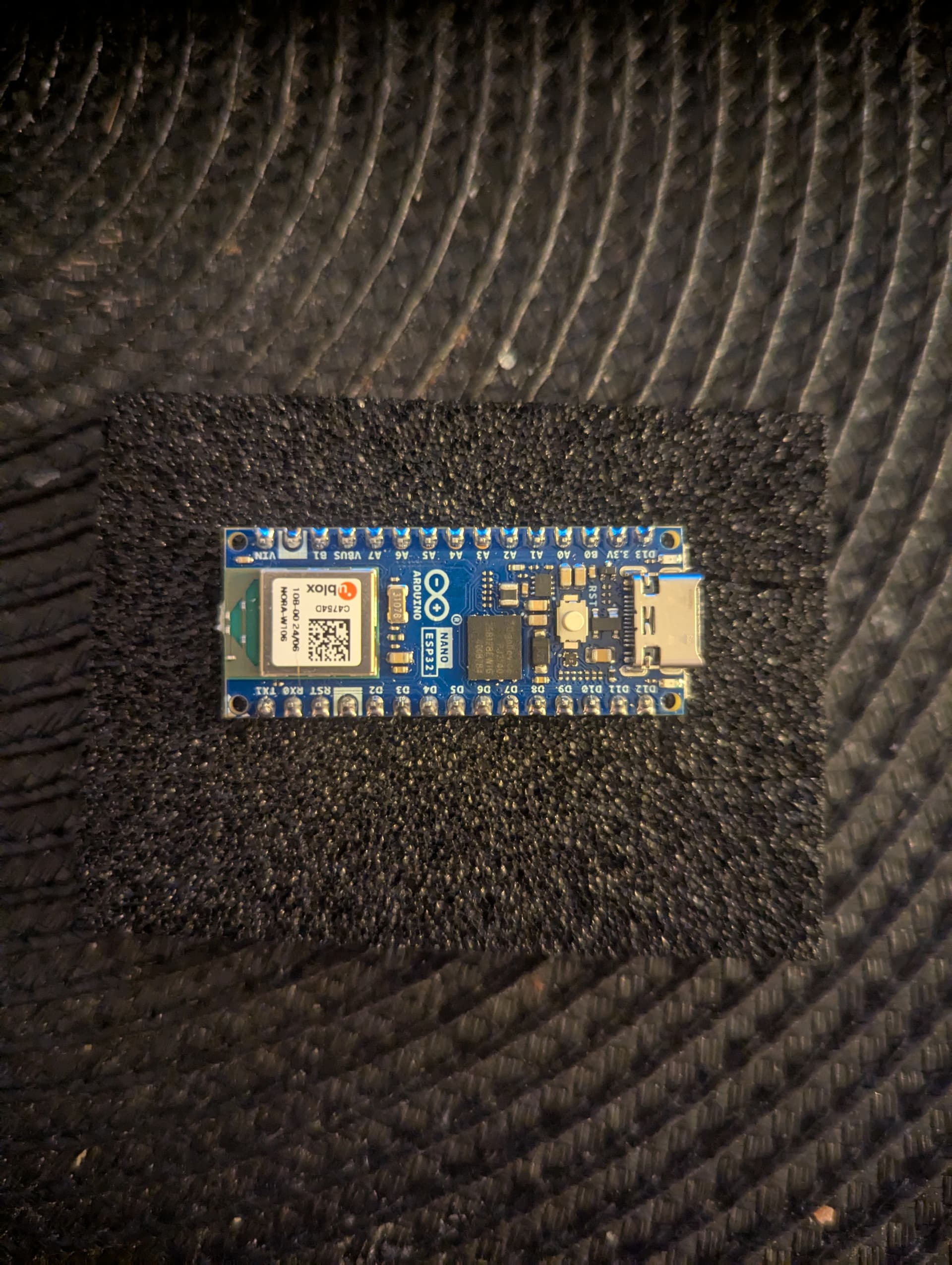

Voilà des photos de mon ESP32 et de sa boite d’emballage (pour moi c’est tout bon) :

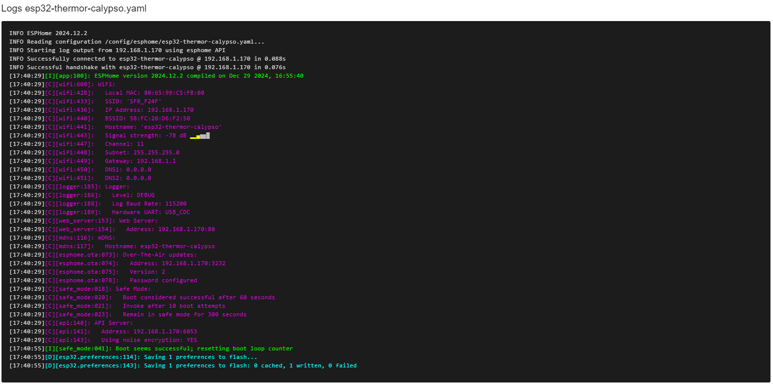

EDIT: En l’ayant rebranché en USB sur le PC puis LOGS->Wirelessly j’obtient ceci :
EDIT 2: Je pense que j’étais trop éloigné du point Wifi, j’ai branché à une prise plus proche de ma box puis surprise :
Ca fonctionne c’est que c’est bon. J’allais te proposer de corriger la déclaration de ta board justement.

Bizarre que je dois modifier ceci alors que sur la boite c’est bien marqué ESP32-S3, je peux toujours changer si nécessaire
Oui l’ESP32-S3 c’est le chipset sur ta board. Mais ta board n’est pas une esp32-s3-devkitc-1 c’est une arduino nano c’est pour ça, d’où la confusion. Mais c’est pour pinailler, ça fonctionne, c’est le principal.
