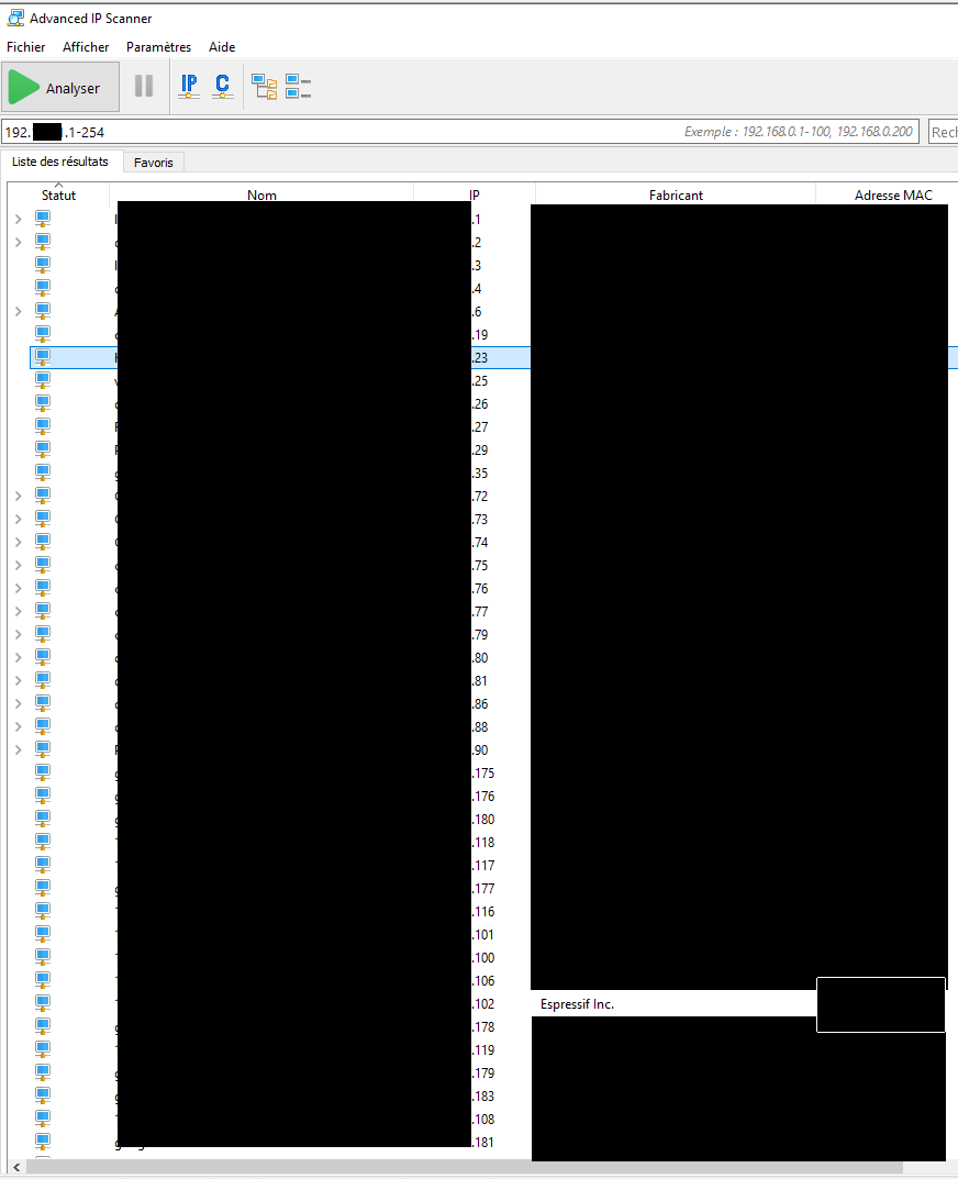

J’ai bien du SFR et donc l’adresse IP 19.168.1.1. Par contre j’ai utilisé un Advanced IP Scanner pour voir toutes les IP utilisées, si j’ai bien compris, je dois en prendre une qui n’est pas dans la liste ?

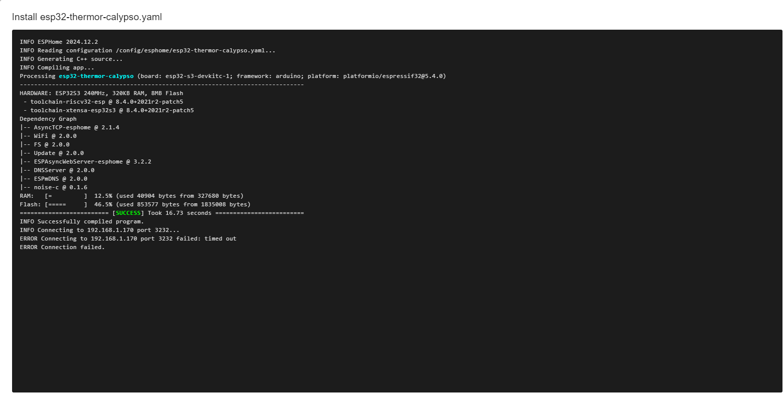

J’ai tenté d’en mettre une qui n’était pas dans la liste à savoir 192.168.1.170 mais j’ai ce résultat.

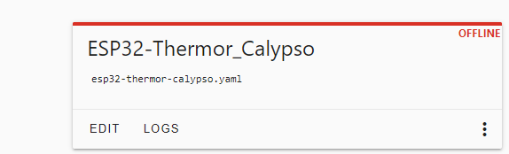

Sous ESPHome, je vois mon ESP32 comme ceci :

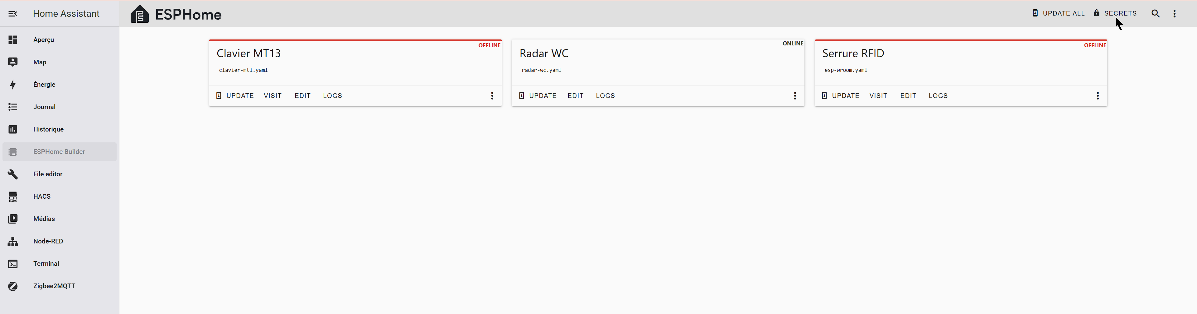

Pour ce qui est d’ESP Home, il a sa config bien à lui, ce n’est pas le fichier secrets.yaml habituel.
Tu as bien rentré comme il faut les infos dans ESPHome Builder ? dans l’angle en haut à droite comme sur l’image.
Oui le fichier secret.yaml est bien renseigné, j’ai bien vérifié le SSID et le mot de passe mais pas d’erreur :confused:
