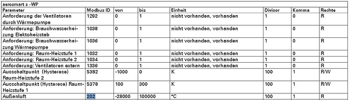

Mon objectif est dans un premier temps de ne lire qu’une donnée, avant de tout rentrer.
La documentation indique ceci :

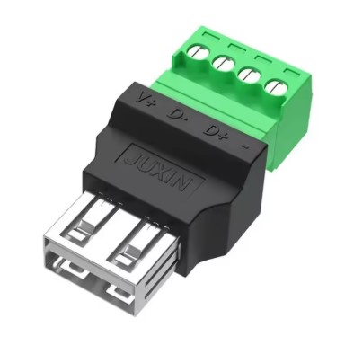

J’ai donc branché la pin 17 sur la borne D+ et la pin 16 sur la D- du mon adaptateur USB :
Mais je n’arrive à rien lire, même en inversant D+ et D- :frowning:

Tu branches directement D+ et D de l’USB sur des entrées UART de ton esp32 ? Si c’est ça ça ne marchera pas, l’UART fonctionne en TTL il faut donc un convertisseur USB-TTL du genre ftdi.
Salut et merci pour ton retour!
En effet, l’USB ne peut fonctionner en direct mais dans mon cas, il me semble que l’utilisation de l’USB pour la VMC n’est qu’un support physique matériel pour du TLL derrière.
En effet, j’ai cru comprendre que le signal d’origine est en TTL.
D’ailleurs, on peut trouver en option (pour 400€ :grimacing:) un convertisseur TTL / RS232 pour la VMC.
On peut le voir sur ce projet : OpenHAB - drexel weiss device integration
D’ailleurs, pour connecter mon PC à la VMC, j’utilise un simple câble USB A - USB B, et c’est reconnu sans aucun pilote, en tant que « USB Serial Port » dans le gestionnaire de périphériques (idem projet sous raspberry):
Et du coup, j’arrive à communiquer via powershell avec les commandes System.IO.Ports.SerialPort.
Dois-je donc tout de même avoir un matériel particulier ?
Je veux « juste » pouvoir faire ce que je fais avec Powershell avec l’ESP32…
Sinon, j’ai essayé de raccorder le GND de l’ESP32 au - du port USB, sans plus de succès (j’ai tenté d’inverser Rx et Tx aussi).
Merci d’avance pour votre aide.
Ça aurait été possible qu’ils se servent de l’USB en tant que simple connecteur physique pour transporter une liaison série TTL, mais le fait que ça fonctionne en le branchant au port USB du PC ça prouve bien que ce n’est pas le cas, c’est une liaison série sur du protocole USB. Tu n’as pas eu besoin de driver car Windows a déjà les drivers basiques pour les principales liaisons séries.
Trouve un convertisseur TTL/USB pour tester, ça coûte quelques euros, tu perdras pas grand chose au pire :wink:

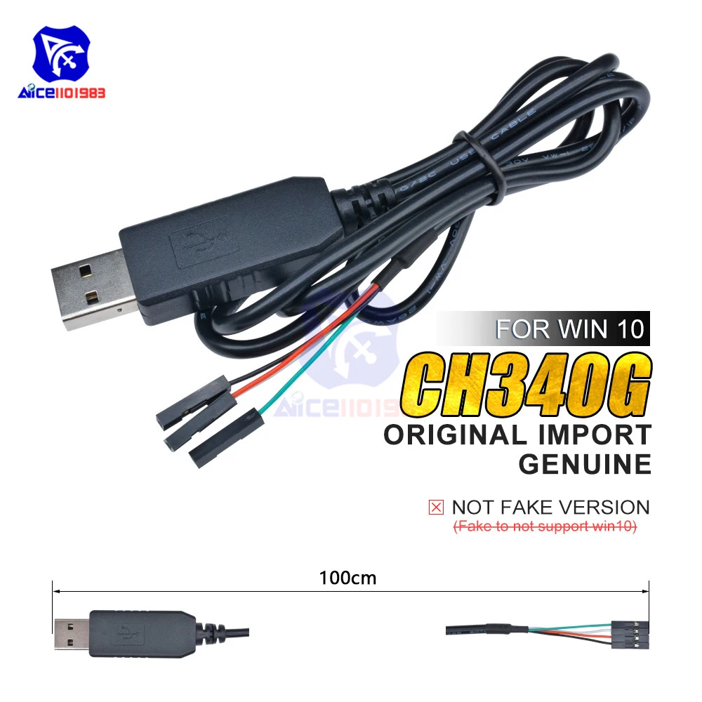

Ok merci, c’est ce genre de chose ?
Module FTDI FT232RL FT232 à 6 broches pour Arduino, adaptateur de fil série USB vers TTL UART, Module de câble de téléchargement RS232, indicateur LED
Ou ça :
Adaptateur série USB 2.0 vers TTL Original CH340 CH340G, câble de téléchargement pour Arduino Raspberry Pi Windows 10/Mac OS X/Linux, câble de 1M
D’après les descriptions les deux devraient fonctionner, personnellement moi j’ai celui-ci
Ok, merci, c’est commandé :+1:

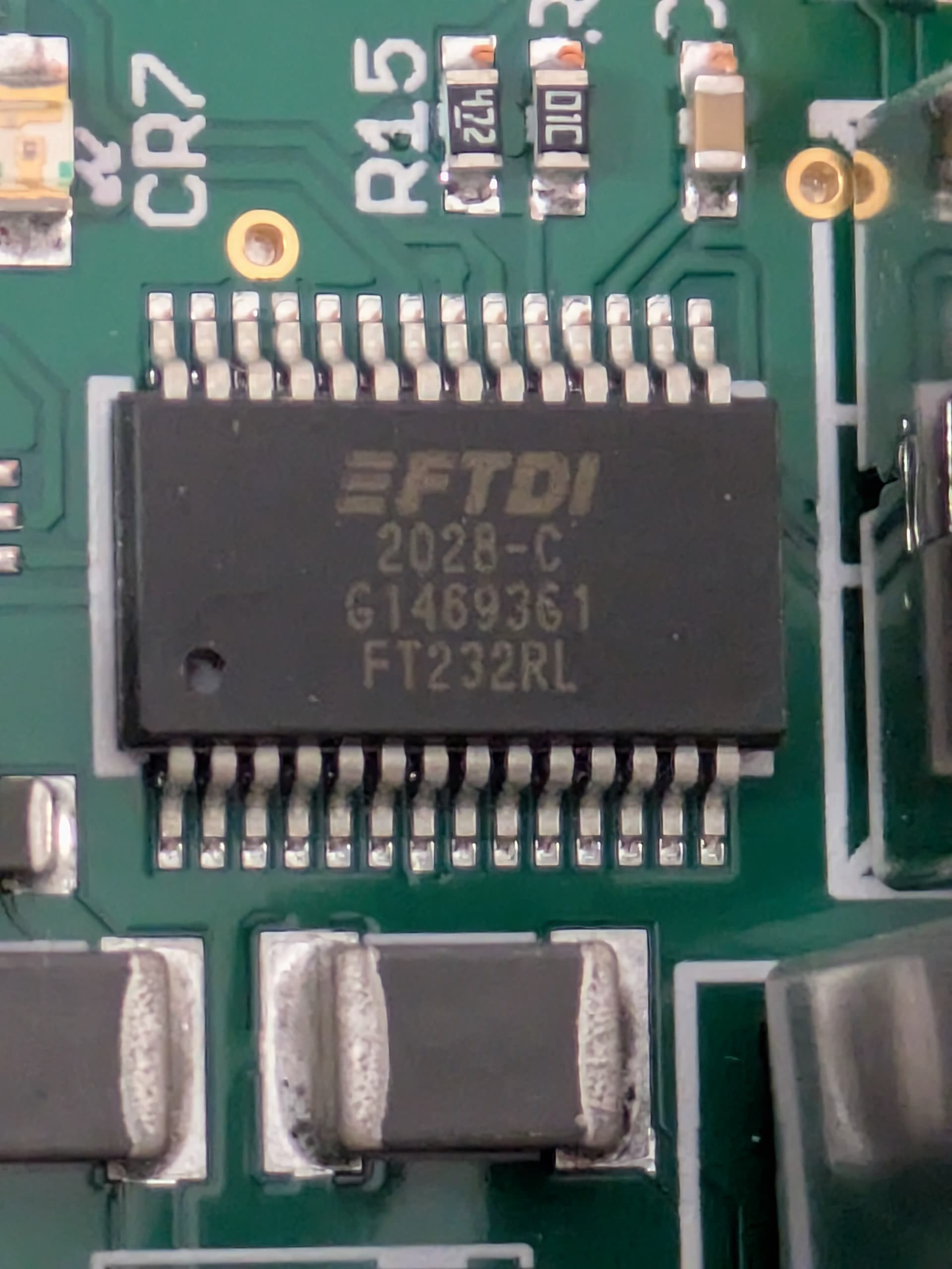

En attendant ma commande, j’ai regardé de plus près la carte électronique de la VMC et elle contient bien un ftdi :
Je me suis donc demandé, ne peut-on pas utiliser l’uart 0 et le port USB de la carte directement, vu que les mises à jour se font en wifi … :hugs:

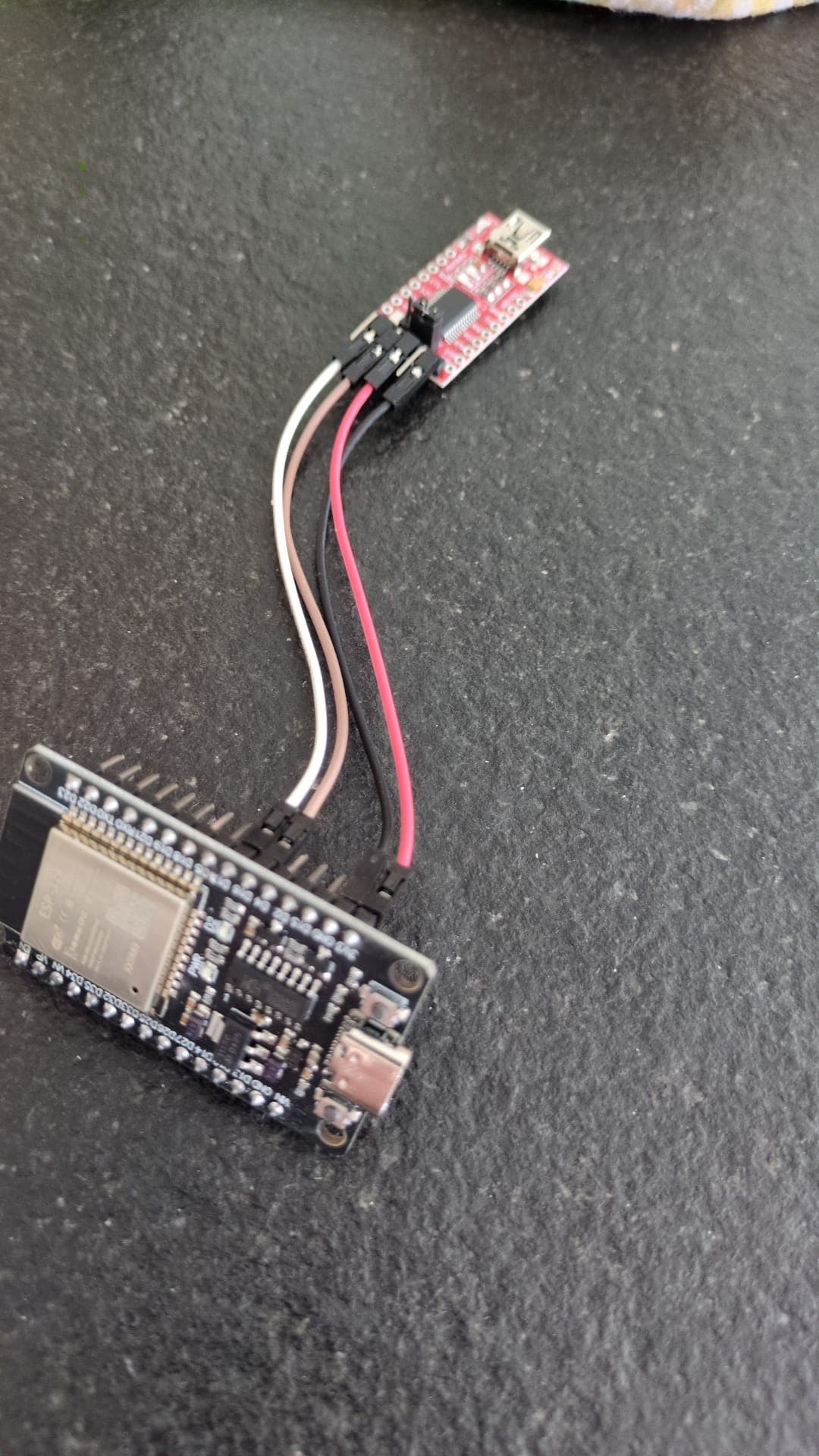

Me voici de retour.
Bon, j’ai testé avec un premier module CH430 sans succès, donc j’ai commandé le module FTDI comme toi @djtef.
Avec le PC, j’arrive bien à communiquer avec l’ESP32 (j’envoie une commande, il la lit), mais il ne lit rien de la VMC :frowning: , alors que le PC lui, voit bien la communication de la VMC.
Voici le code :
uart:
  baud_rate: 115200
  tx_pin: GPIO17
  rx_pin: GPIO16
  debug:
    direction: BOTH
    dummy_receiver: true
#    after:
#      delimiter: "\n"
      - lambda: UARTDebug::log_string(direction, bytes);
Bref, si vous avez une idée, je suis preneur, je n’aime pas m’avouer vaincu :stuck_out_tongue:
Par contre, en parallèle, j’ai pu trouver sur de vieux posts de forum KNX allemand, qu’il y a un port RS485 modbus et par là, j’arrive à quelque chose :slight_smile: . Donc pour le moment, je creuse de ce coté, avec les outils modbus d’EPSHome.
