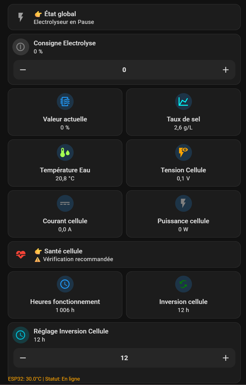

et … sincèrement, j’ai pas trop d’idées de comment ca marche en interne, mais je vois mes données parrer au fil de l’eau^H^Hsp.
J’aimerais une appli qui puisse me lire deux ou trois registres et un marche arret
J’ai la chance d’avoir trouvé la table des addresses, mais je vois pas trop par ou commencer…

j’ai fait ca, ce qui devai me donner le mopdele et la version de mon electrolyseur, puis me donner l’état du détecteur de flux…
ma connexion devant se faire à 19200 bauds et avec l’id 10 en (decimal) d’apres le panneau de l’electrolyseur

Bonjour ,
Tu as peut être besoin d’intercaler entre ton ESP et ton device un module TTL-RS485 pour la conversion des signaux .
Il me semble que ton message d’erreur est un défaut de com .
J’ai plusieurs ESP32 vers un electrolyseur , un variateur de vitesse pompe , un spa , ma pac chauffage ,
j’ai toujours un convertisseur sur chaque montage .
( Mon electrolyseur A sur A , B sur B et GND sur GND )
Comment as tu relié ton ESP32 vers ton electrolyseur ?
A et B inversé ne grille pas , il n’y a juste pas de com
un exemple avec mon electrolyseur :
esphome:
  friendly_name: Electrolyseur
esp32:
  board: esp32-c6-devkitc-1
  framework:
    type: esp-idf
button:
  - platform: restart
j’ai mis un Max485 en sortie de l’esp32, donc du coté materiel ca doit le faire et quand je met un capteur de rayonnement solaire en rs485 aussi, je recoit les données.
je n’ai pour le moment qu’un seul appareil connecté, A sur A et B sur B
J’ai sur ma PAC et mon Electrolyseur : A, B et GND de raccordé des 2 cotés
Sur le variateur et le SPA : A et B raccordé des 2 cotés , et là pas de GND néccessaire .
Autre info , je n’utilise pas de MAX485 , car il me semble que tu es obligé d’utiliser le control flow (GPIO05 )
Et ce module est en +5V , car en 3.3v cela pose des problèmes lorsqu’il y a bcp d’info en lecture ou écriture
J’utilise ce modèle sans control : control automatique
il est bien alimenté en 5V, on peut connecter les controls DE et RE au vcc pour éviter la gestion du controle.
je n’ai pas mis le gnd car mon electrolyseur (Innowater SMC 15) n’a pas de gnd, en tous cas pas sur la prise étanche.
