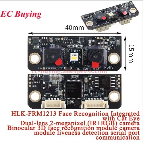

Bob
Je ne vois pas le HLK-FRM1213 dans ESPHome, donc il faudra trouver une autre solution de programmation je pense.
Bob
Oui, il n’y est pas.
Mais d’après ce que dit Gemini, ils ont l’air assez similaires, donc en théorie, plus ou moins le même code pourrait fonctionner avec ce module aussi.
Mais est-ce vraiment le cas… :thinking:
Je le saurai quand je le commanderai, que je le recevrai et que je commencerai à tester :grinning_face_with_smiling_eyes:

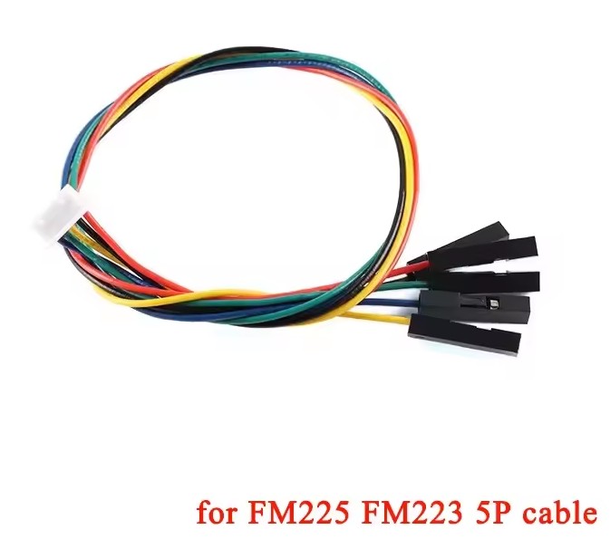

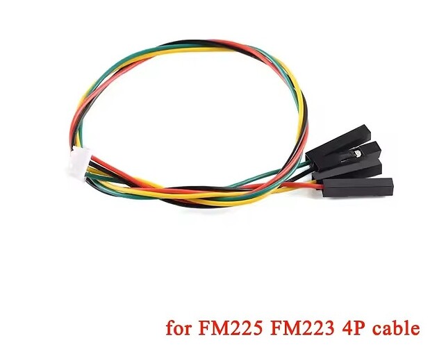

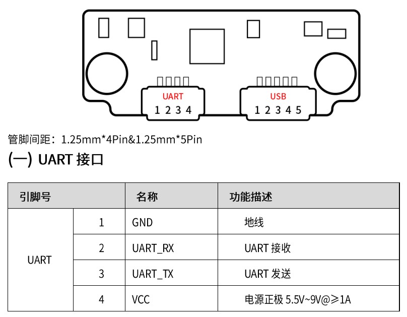

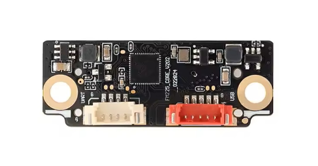

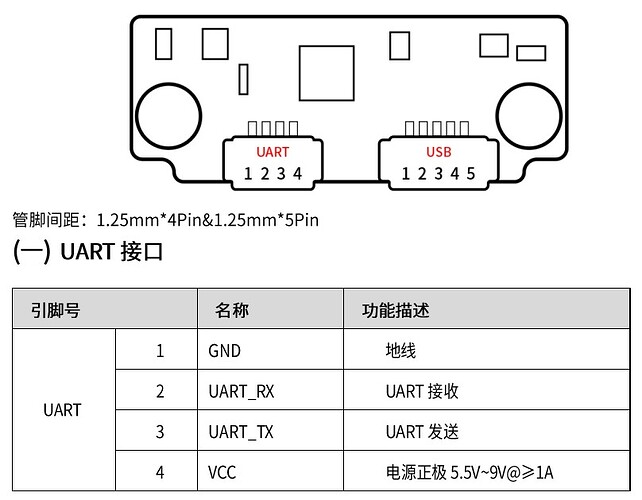

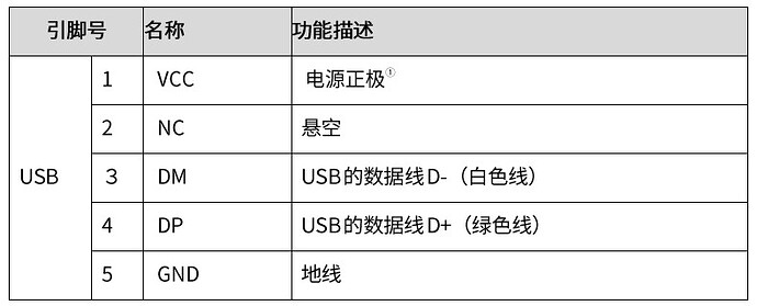

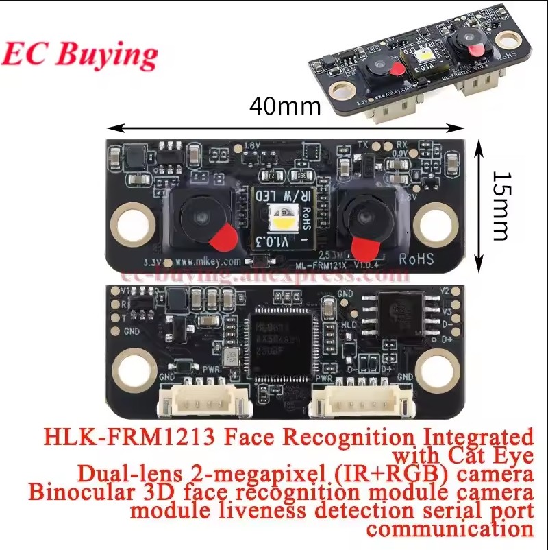

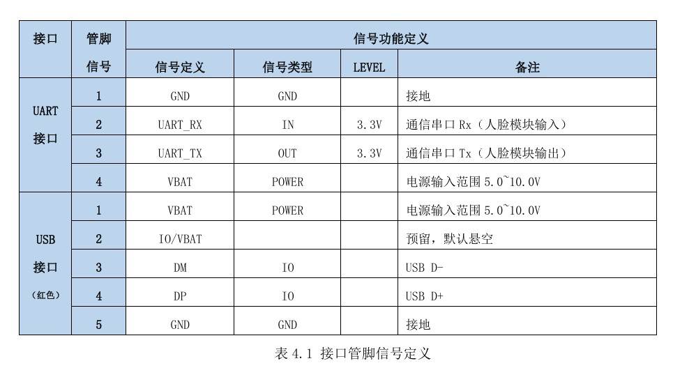

Cher @Bob, j’ai vraiment besoin de votre aide. J’ai reçu le module HLK-FRM1213. Cependant, le vendeur n’a pas pu me fournir d’informations. Il existe un manuel pour ce module, mais les indications de connexion qui y figurent ne correspondent pas à ce que je vois sur les fils avec le connecteur fourni par le vendeur.
Pourriez-vous s’il vous plaît me confirmer si votre module correspond à ce que j’ai montré sur la photo concernant le branchement de l’alimentation ?
Pour mon module, cela se présente ainsi, mais les fils de connexion ont un aspect différent, comme ceci. Comme vous pouvez le voir, le fil rouge (+) et le fil noir (-) sont situés côte à côte.
De plus, à en juger par la photo de ma carte et les inscriptions « GND » et « PWR », ainsi que par les données des manuels, celles-ci correspondent à ce que vous avez de votre côté. Cela me laisse penser que le branchement devrait être identique.

Bonjour @zheka_gal
Je pourrais te répondre précisément que lundi soir, à priori le branchement est le même que pour le FM225 et FM223.
Je te fournirai le code Yaml ESPhome que j’utilise.
Bob
Bonsoir @zheka_gal
il faut tenir compte des infos de câblage, les couleurs des fils ne sont pas représentatives, pour moi le fil rouge c’est le GND !.
C’est un peu capricieux comme système, il faut une bonne alimentation.
