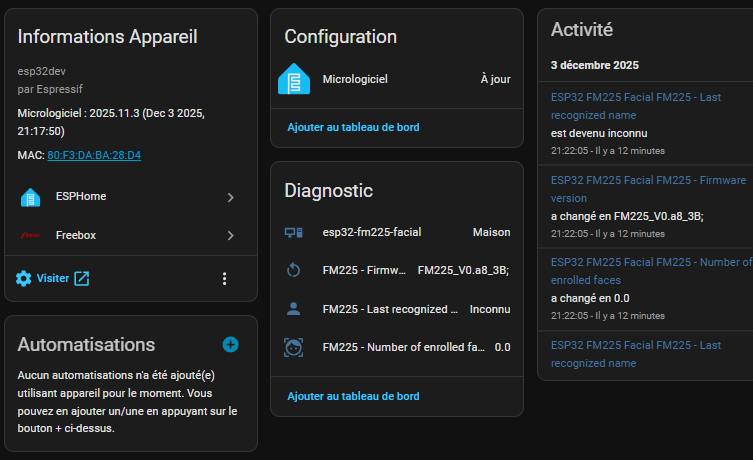

Il faut mettre à jour ESPHome en 2025.11.3 pour pouvoir utiliser la reconnaissance de visage directement depuis HA.
Déjà, le HLK FM225 est reconnu:
Je poursuis.

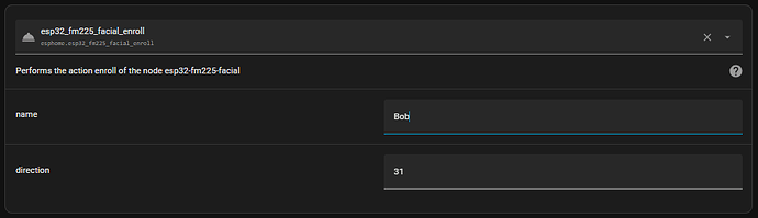

La valeur 31 est un bitmask qui correspond à toutes les directions à la fois :
  • Centre = 1
  • Droite = 2
  • Gauche = 4
  • Bas = 8
  • Haut = 16
  • Total = 1+2+4+8+16 = 31
Pour l'instant je n'ai pas réussi à enregistrer un visage.
Aucune instruction pour l'apprentissage.
Suite plus tard.

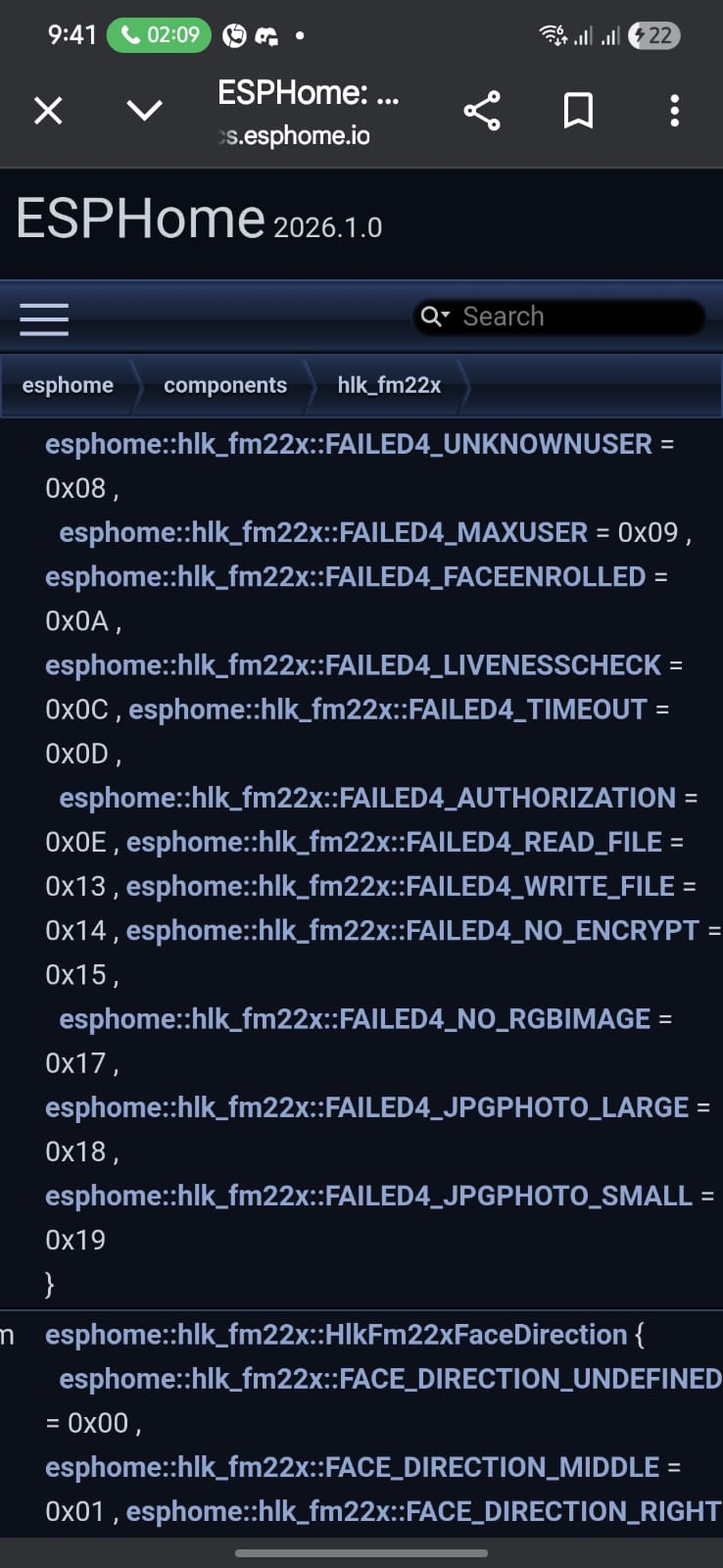

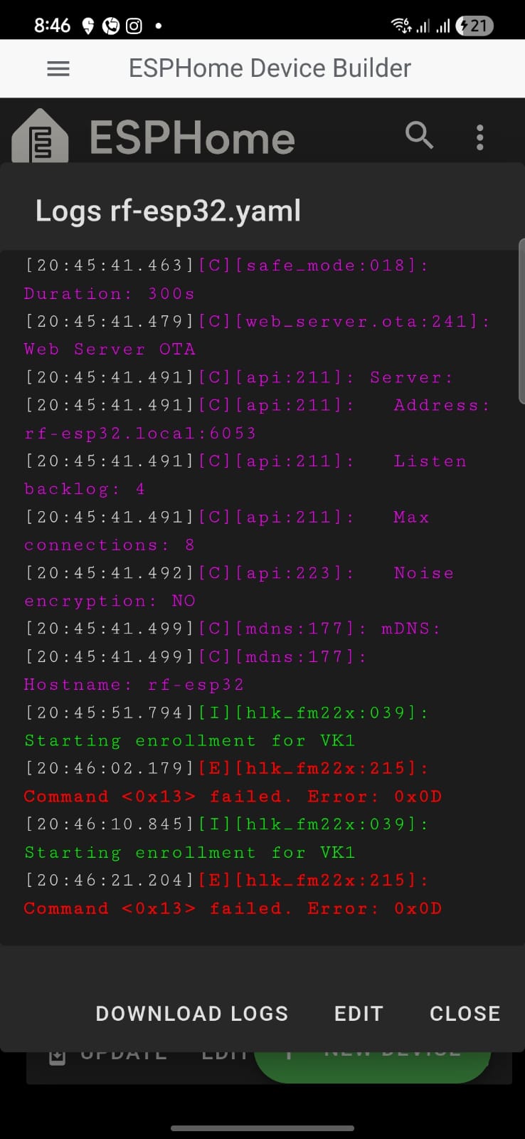

Hii bob… I just bought this HLK-FM225 sensor and tried it with esphome… I gave 8V VCC for the sensor… since it supports 5.5V -9V @1A.. I can see that delete and delete all command works pretty good… but I got no success on enrolling a face… what did you enter in the direction tab… I am getting error 0x0D which is timed out error..
Bonjour @SMART_HOME
j’ai utilisé 31, j’ai indiqué les détails dans le post 7.
Bob
Hii… thanks for the quick reply, I saw the post 7 and tried using direction 31… I am getting 0x0D error when I try to use enroll or scan… it is night time here but still I tried with led ring light with different brightness and tried different distance from the sensor..
Can you send me your config?

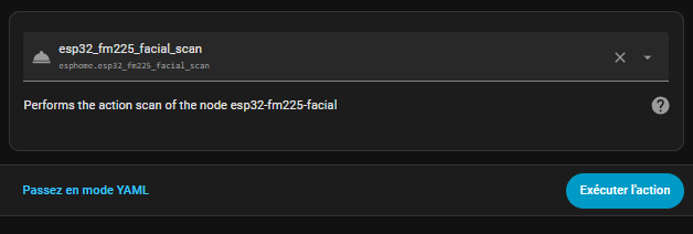

  - action: scan
    then:
      - hlk_fm22x.scan:

Hii Bob, I tried your configuration. still I get the same error :frowning:
Il faut une alimentation suffisamment puissante, la mienne, 5V / 3A.
