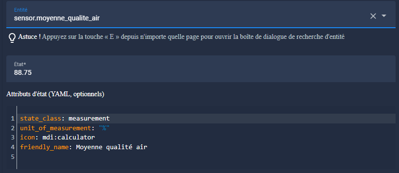

Voici la capture de l’état du sensor :

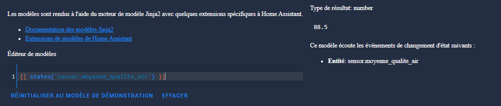

Si dans outils de développement → modèle tu rentres ça :
{{ states('sensor.moyenne_qualite_air') }}
tu as quoi qui s’affiche à droite ? (surtout le « type de résultat »)
J’ai ca :
Pas de bol, c’est bien un number…
Pour le coup, je ne sais plus quoi te dire, tu devrais peut-être créer un nouveau sujet dédié à ce problème en particulier, d’autres plus compétents saurons peut-être t’aider…

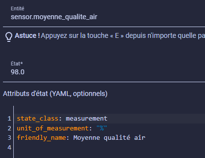

Le pire étant que j’ai bien essayé de me créer un sensor avec la même tête que le tien, et que ça fonctionne parfaitement…
sensor:
  - name: Moyenne qualité air
    unit_of_measurement: "%"
    state: "{{ states('input_number.sandbox_number') | float(default = 0) }}"
    state_class: measurement
Va comprendre, en tout cas j’ai trouvé une solution qui me convient totalement et qui fonctionne :slight_smile: Et en prime au lieu d’avoir 3 couleurs, j’ai un calcul dynamique ! beaucoup plus jolie :slight_smile:
