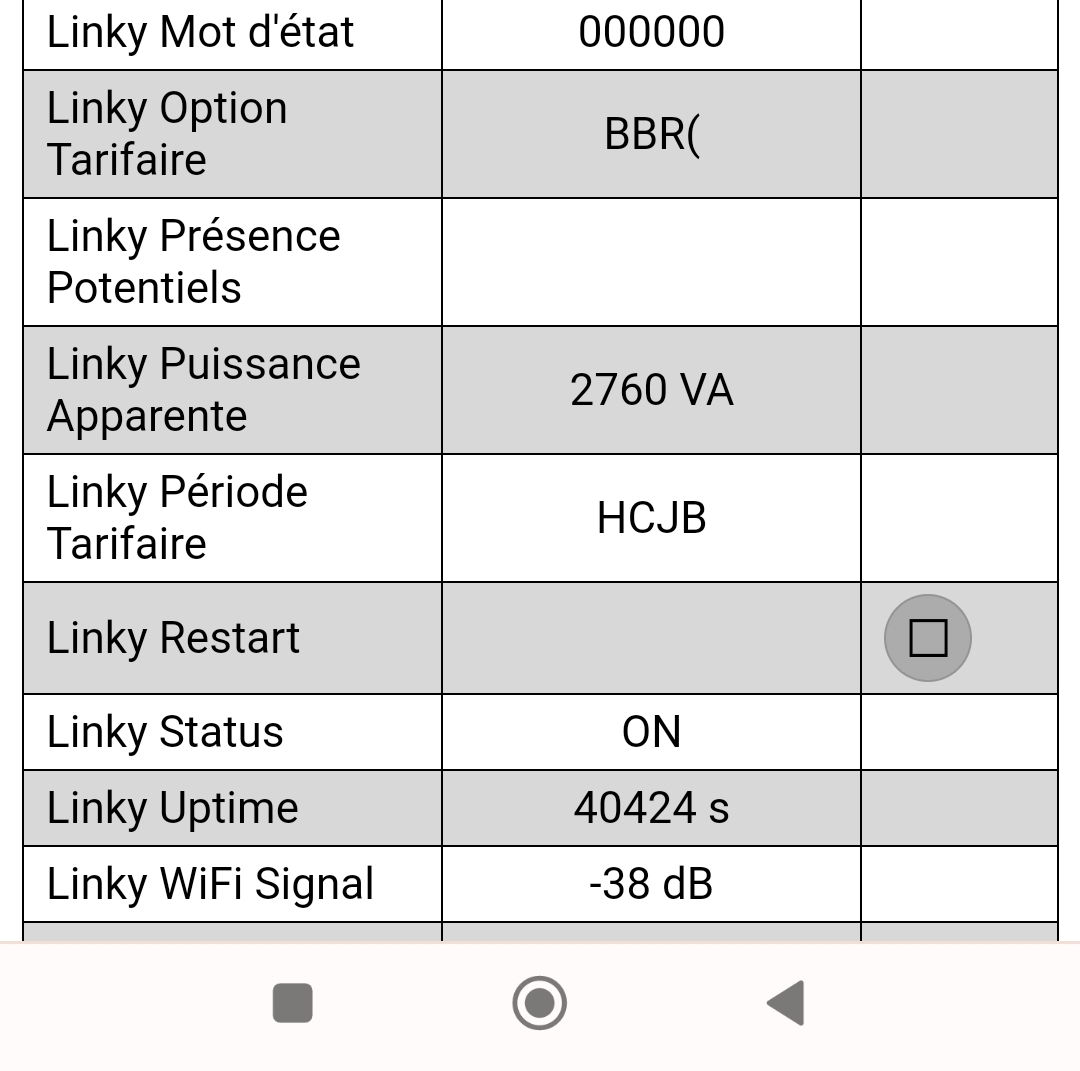

je viens de branché ma carte Pitinfo sur mon linky, je pense avoir quelque soucis dans les info récupérer, j’ai eu un peu de mal a trier le code,
Dans les info essentielle j’ai pas la couleur de demain, la puissance instantané , et a voir si j’ai pas oublié autre chose

Dans votre HA, Menu latéral
Paramètres
> Système
> Corrections
puis les trois petits points en haut a droite > Informations Système
puis une fois en bas Copier
