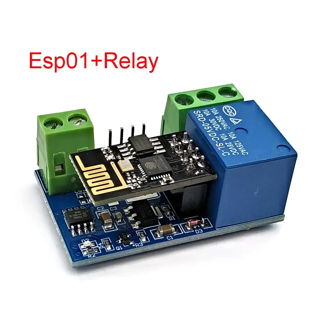

Le solution la plus simple c’est je pense ce que tu trouve sur Ali assez facilement avec une Carte ESP01 combiné à une carte relais.
