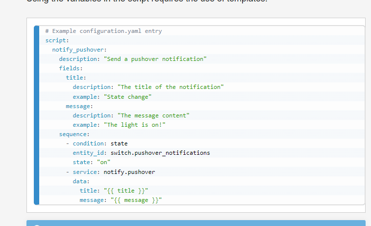

Tes {chaine_xxx} mais ça corresponds à rien, même si c’est une variable, il faut à minina la créer, et la valoriser qq part
De toute façon, la doc des scripts indique explicitement comment passer une variable à un script
et comment les utiliser dans le script
J’en conclue que ce que tu me montres c’est la deuxième partie
C’est chiant à lire sur ta capture d’écran mais tu as des quotes qui servent à rien à l’intérieur des moustaches
{{'chaine_n'}}
au lieu de
{{chaine_n}}
Ben oui c’est bien gentil tous ces exemples que j’ai déja vu mais ce sont tous des cas d’utilisation du script appelé par une automation hors moi mon script il sera directement appelé par une carte Image :frowning: En plus la rubrique Scripts dans HA c’est un enfer ce truc :frowning: Si tu fais en GUI tu es trop limité au niveau édition et si j’essaye de faire le script directement en yaml il apparait même pas dans le GUI :frowning:
ça change absolument rien… La section « action » est identique … Les 3 élements service, target et data sont exactement les même avec ta carte

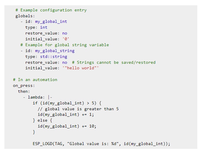

et pour les variables gloables
C’est parce qu’en amont de ça quelqu’un a pensé et a préparé les fonctions prévues pour (créer/modifier/jouer/supprimer une séquence de touches)… C’est facile dans un ecosystème limité/maitrisé… C’est d’ailleurs certainement en partie à cause de ce périmètre trop petit que tu utilises HA , parce que ça marche avec pleins d’autres trucs et c’est bien pratique
Oui pour l’utilisation sous Linux mais l’a-priori non ! Ca reste de la cochonnerie (regarde déja la licence du bordel sans même parler d’informatique…) tous ce qui sort de chez eux !
Sinon pour revenir au sujet j’ai réussi à torcher le truc dans ESPHome :partying_face: avec les lambdas ! Je vais regarder quand j’aurais un peu plus le temps à optimiser mieux le truc mais déja ça marche nickel comme ça :sunglasses:
