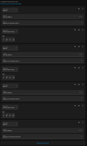

Bon si j’ai bien compris tu veux coder dans l’esp l’équivalent d’une automatisation pour faire 1 action (parmi X) = 1 réaction… (donc 1 pour 1)
Dans les lambda, tu peux pas déclencher directement, tu peux je crois ne faire que des state_publish
Je suis pas sur que ce soit la meilleure piste, pour moi autant de switch (au sens HA) que d’actions et c’est suffisant
D’où l’intérêt du code pour avoir une vue un peu plus globale
Non c’était juste pour éviter de polluer avec tout le reste qui est pas directement concerné pour le moment :smiley:

bon déja pas gagné pour récupérer une variable dans le script :frowning: quand j’essaye d’appeler ce script il ne détecte pas qu’il a besoin d’un paranètre :frowning:
favori:
  alias: Favori
  variables:
    channel_number: 0
  sequence:
  - device_id: 3c06bd657b671c6a7dac0843bc3f5fea
    domain: button
    entity_id: button.maison_1
    type: press
  - delay:
      hours: 0
      minutes: 0
      seconds: 0
      milliseconds: 200
    domain: button
    entity_id: button.maison_7
    type: press
  - delay:
      hours: 0
      minutes: 0
      seconds: 0
      milliseconds: 200
    domain: button
    entity_id: button.maison_8
    type: press
  - delay:
      hours: 0
      minutes: 0
      seconds: 0
      milliseconds: 200
    domain: button
    entity_id: button.maison_ok
    type: press
  icon: ios:4k-tv
Comme ça a 1ère vue, je penche pour :
  • tes favoris sour forme d’input-text ou number
Qui déclenchent une automatisation unique
Dans l’automatisation tu te sers de l’id du trigger pour récupérer le state (qui correspond à la séquence à jouer)
Pour ma part, c’est pas clair sur comment appeler les services dans un boucle depuis l’automatisation
Pourquoi tu parles d’automatisation ? Là je suis parti sur un script car je peux l’appeler directement depuis une entity Card (qui me sert de rappel du preset dans Lovelace :wink: Le truc maintenant c’est de trouver comment faire un script avec une variable en paramètre pour passer le numéro à compser et côté script voir si je peux faire un traitement mathématique basique pour extraire chacun des chiffres !
Petit aperçu d’une page de favs dans Lovelace :wink:
Justement, à défaut de pouvoir passer un paramètre à ton script, l’automatisation sait obtenir le ‹ trigger › qui pourrait être l’équivalent du paramètre
oui mais bon ça devient un peu lourdingue :frowning: là j’ai tenté ça parce que de ce que j’ai vu il suffisait d’utiliser une variable pour qu’elle se crée comme paramètres mais ça ne marche pas :frowning: il refuse d’enregistrer sur un problème de syntaxe !
