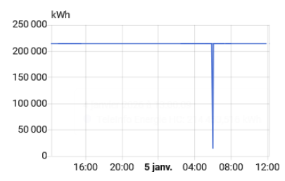

J'utilise un ESP8266 sous ESPHome associé à un PITInfo pour récupérer les données de mon compteur Linky. Mai je suis sujet à des pertes de données ou données tronquées. Par exemple, il arrive fréquemment que j'ai une valeurs enregistrée de 214.123, puis 14.124, puis 214.125 (valeurs inexactes, juste pour démonstration). La trame du milieu est tronquée du premier chiffre. Ceci arrive indépendamment sur HC, HP ou total.

En palliatif, j'ai mis un petit lambda pour ne pas prendre en compte les valeurs inférieures aux valeurs précédentes, mais ce n'est qu'une parade valable que sur les valeurs s'incrémentant sans cesse.

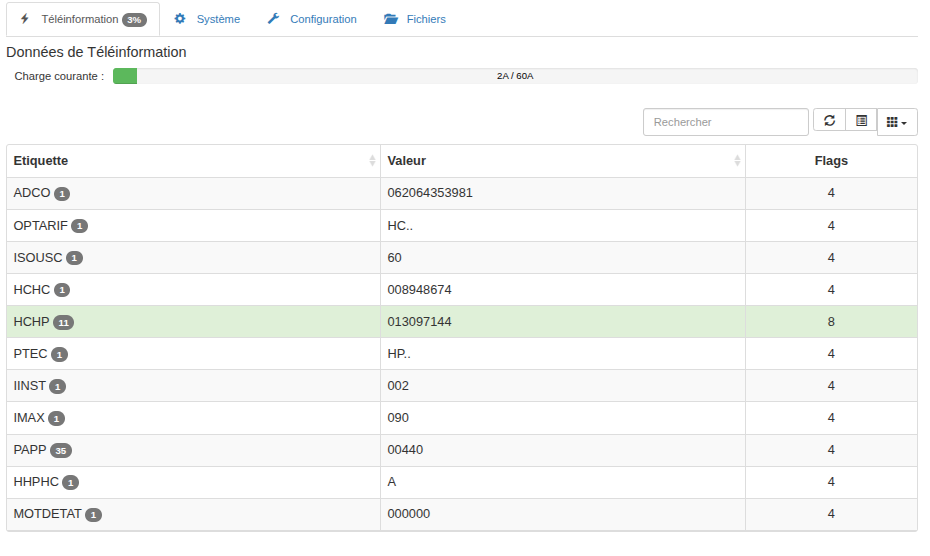

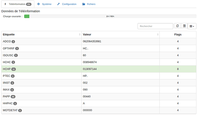

Voici deux des écrans

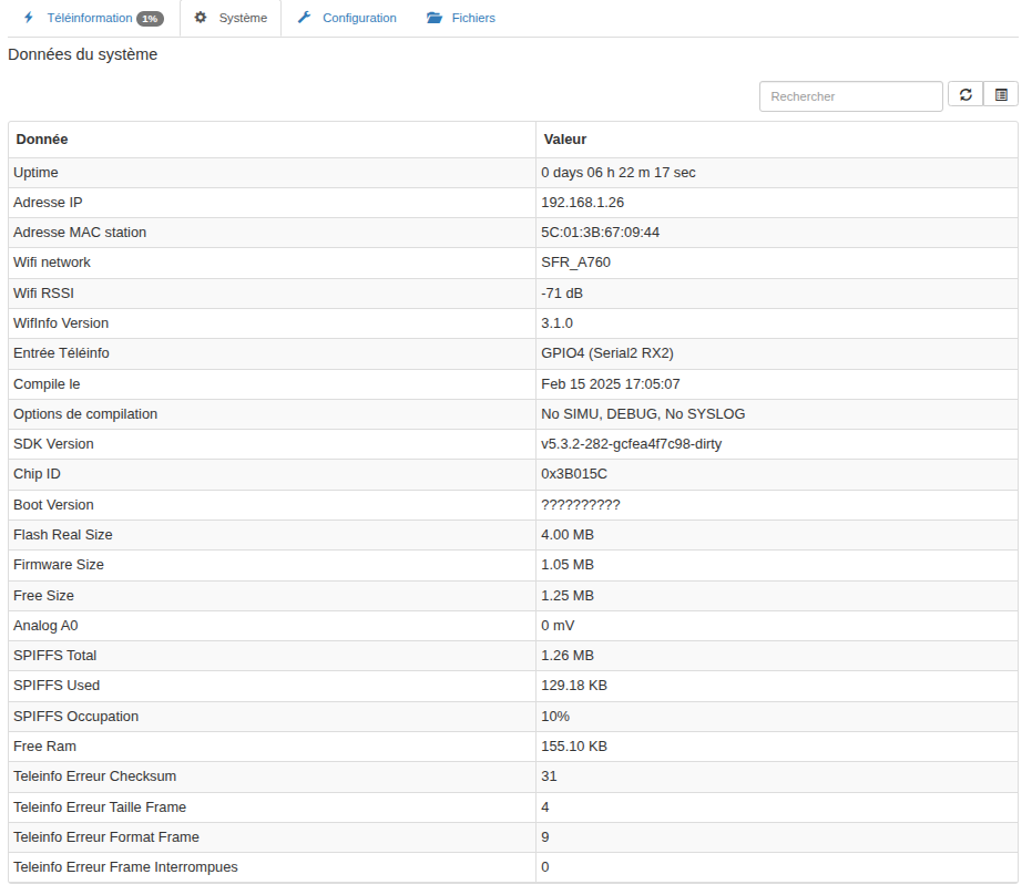

On voit dans ce dernier que l’esp32 tourne depuis un peu plus de 6 heures et a détecté quelques erreurs (en bas de l’écran).
Mon Linky est dans la rue et j’ai mis un câble téléphonique de 10 mètres pour acheminer I1 et I2 près de mon tableau électrique ou j’ai mis l’interface et l’esp32 Wifinfo alimenté en 5V et connecté au Wifi. Le câble téléphonique acheminant I1 et I2 passe dans la gaine qui achemine le contact sec pour le télérupteur de commande du cumulus (c’est une gaine séparée de celle qui achemine le 220V jusqu’au disjoncteur).

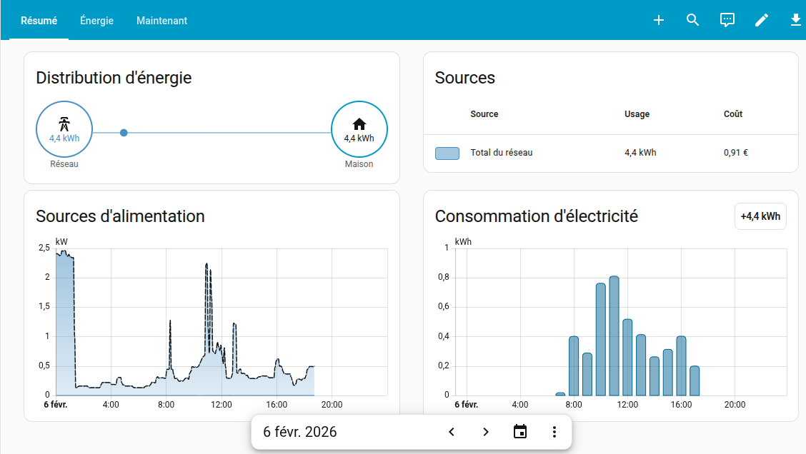

Sous Home Assistant, le module Energy donne ça, mais que depuis ce matin (on ne peut rien conclure, c’est trop tôt)
