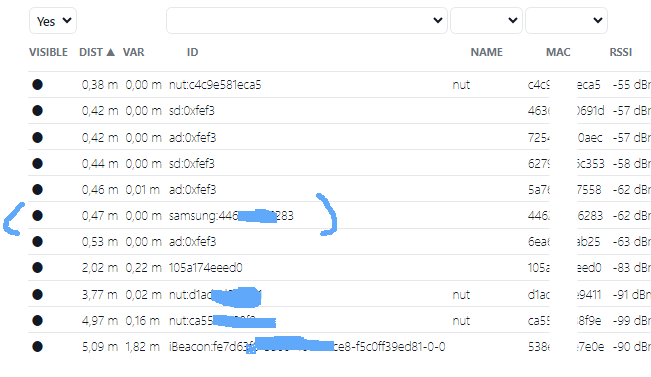

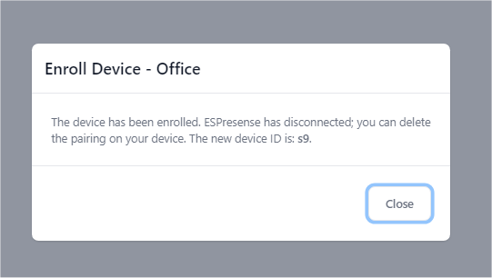

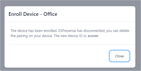

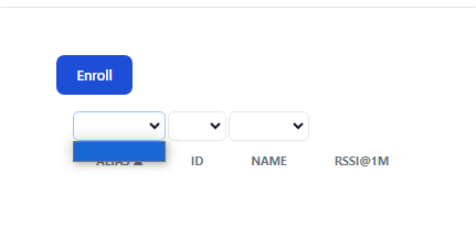

Alors il m’ a bien vu mon S9 , 30 secondes , j’ai du le re appairer pour faire l’image , et plus rien …
c’est les tel qui le bloc ? j’ai pris 2 tel differents …
y 'a rien …

tu as quoi comme « nut » ? quel modèle ?
Bonjour, ![]()
ce genre là … j’ai encore les piles d’origine depuis sptembre 2023…

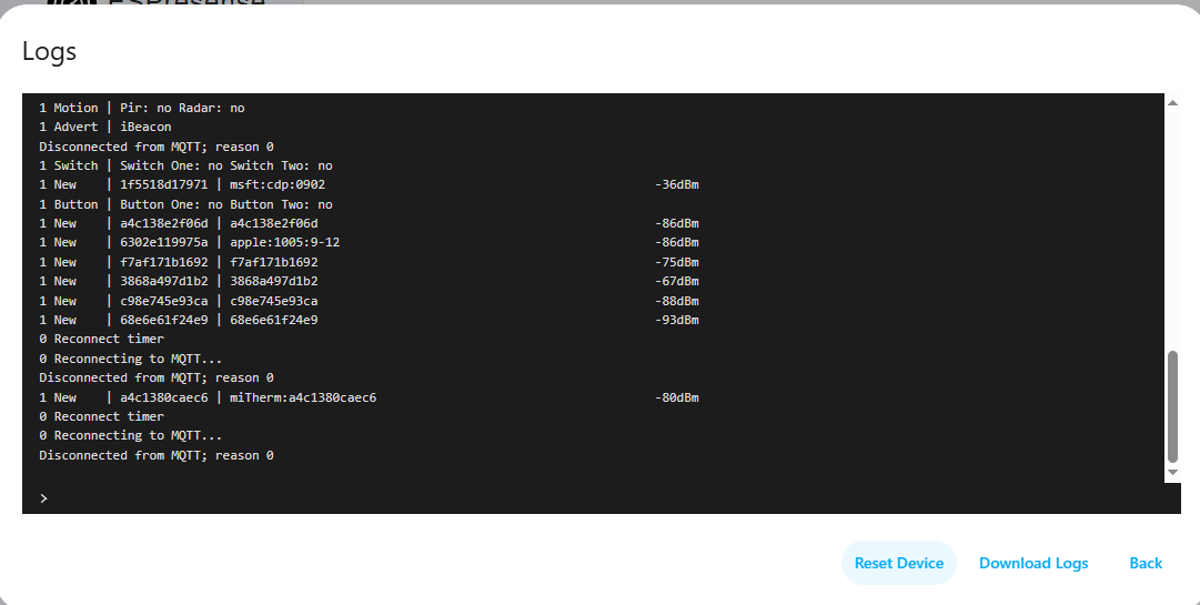

Bonjour, je me permets de m’incruster dans ce sujet. J’essaie d’installer ESPresence sur un esp32 pour pouvoir ouvrir mon portail grâce à un tag lorsque j’arrive en moto.

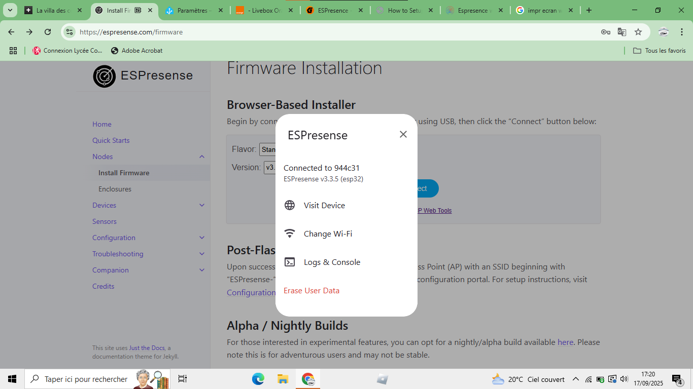

Je bloque moi aussi sur le timeout du wifi. Lorsque je débranche l’esp de l’ordi puis le rebranche, j’ai ce menu :
Dans les logs, je vois qu’il est connecté à mon wifi mais fini par me mettre :
Je ne comprends pas pourquoi il se déconnecte de MQTT et ne parvient pas à se reconnecter.
