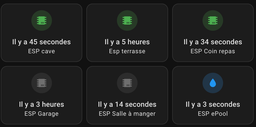

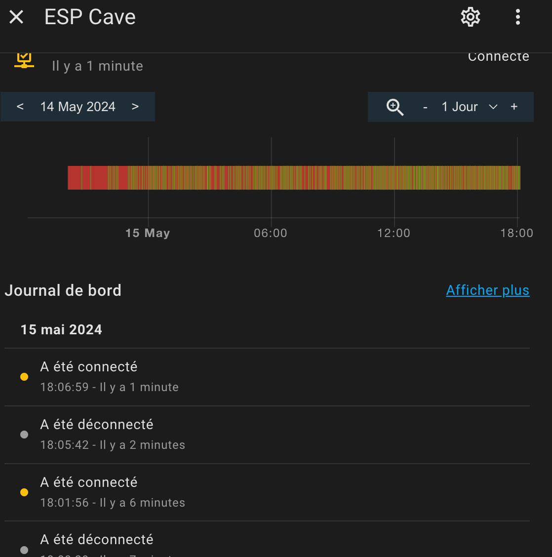

Est-ce normal que mes ESP ne déconnectent et se reconnectent régulièrement?
Bonsoir, j’ai 5 Proxy bluetooth et un ESP pour mon électrolyseur.
Je me suis mis à les surveiller avec l’intégration PING et je m’aperçois qu’ils se déconnectent tous régulièrement. Est-ce un comportement normal et sinon y a-t-il un moyen de conserver la connexion ?
Aussi souvent c’est pas vraiment normal, soit tu as un soucis de Wifi ou de portée ou alors d’alimentation de tes ESP qui les rend instable ?
pourquoi utiliser un ping, au lieu d’un sensor uptime ou statut ( sous esphome ) ?
Merci , quel genre de souci wifi cela peut-il être ?
Trop de devices ?(85)
Trop de répéteurs ?(3)
Deux réseaux différents dans la maison ?
Les alims sont de 1a
Peu être limite, j’utilise des 1.5A voir 2A.

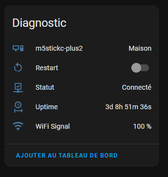

je ne trouve pas ces sensors sur mes proxy bluetooth
Normal, faut les ajouter dans le code du esp :slight_smile:
J’utilise ce code sur mes bluetooth proxy avec des atom lite.

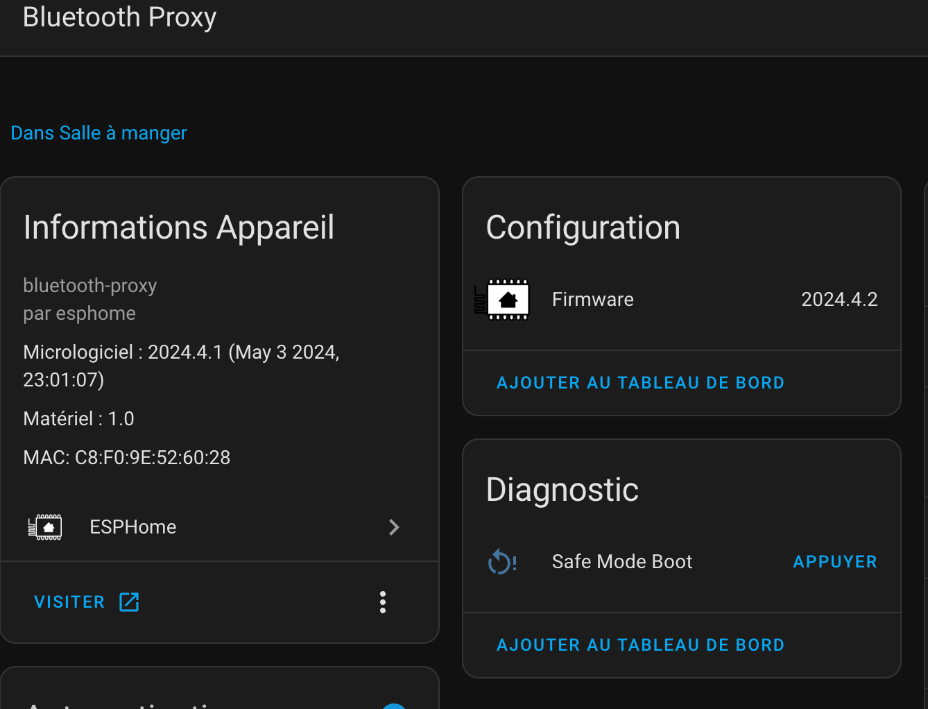

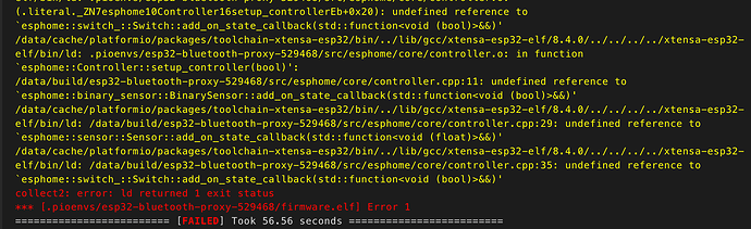

bon j’ai quand même une erreur à la fin
juste avec ce code
substitutions:
packages:
  esphome.bluetooth-proxy: github://esphome/bluetooth-proxies/esp32-generic.yaml@main
esphome:
  name_add_mac_suffix: false

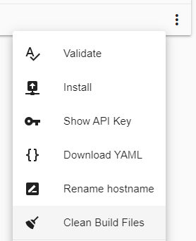

Faut faire un clean build files du dossier et recompiler.
je viens de lire (traduction) ça
Le proxy Bluetooth d’ESPHome fournit à Home Assistant un nombre maximum de 3 connexions actives simultanées. Les appareils qui maintiennent une connexion active continue en consommeront une en permanence, tandis que les appareils qui effectuent des déconnexions et des reconnexions périodiques permettront d’en utiliser plus de 3 (sur une base statistique)
sur le site Proxy Bluetooth, ceci explique peut-être ces déconnexions
C’est à dire ? Clean build files ?
Dans le dashboard de esphome, sur le esp a compiler, tu va sur les 3 points et fait clean build files.
Sa efface tout le dossier de compilation de c’est esp et ca retéléchargera et compilera du début quand tu lancera le flash.
esp-idf me fais le même genre d’erreur quand j’ai déjé compiler un firmware et que je rajoute un sensor et recompile, il plante. Je clean le dossier et refait la compilation et ca passe.
