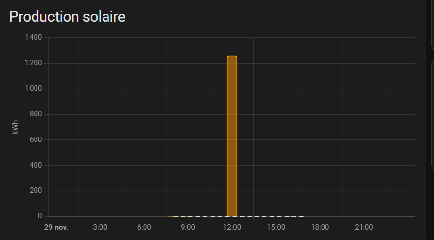

Bonjour, j’ai un souci similaire sur ma production électrique sur une heure (12h) qui a relevé une production improbable (1200kwh) . Mais je n’arrive pas à la supprimer.
Je ne connais pas sqlite, est il possible de faire autrement ?

cette solution est dépassée.
il faut maintenant aller dans => Outils de développement => statistiques
et cliquer sur corriger à droite de la statistique à modifier
3 « J'aime »
Super un grand merci cela fonctionne et très simplement grâce à ton explication. Tout est rentré dans l’ordre… ouf merci beaucoup :grinning: :grinning: :grinning:
