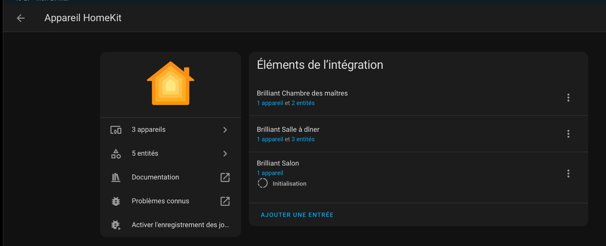

Je vois que les prises sont compatibles avec Apple HomeKit. Une fois branché au Wi-Fi, vous allez pouvoir les ajouter à HA sans pont avec l’intégration Appareils HomeKit.

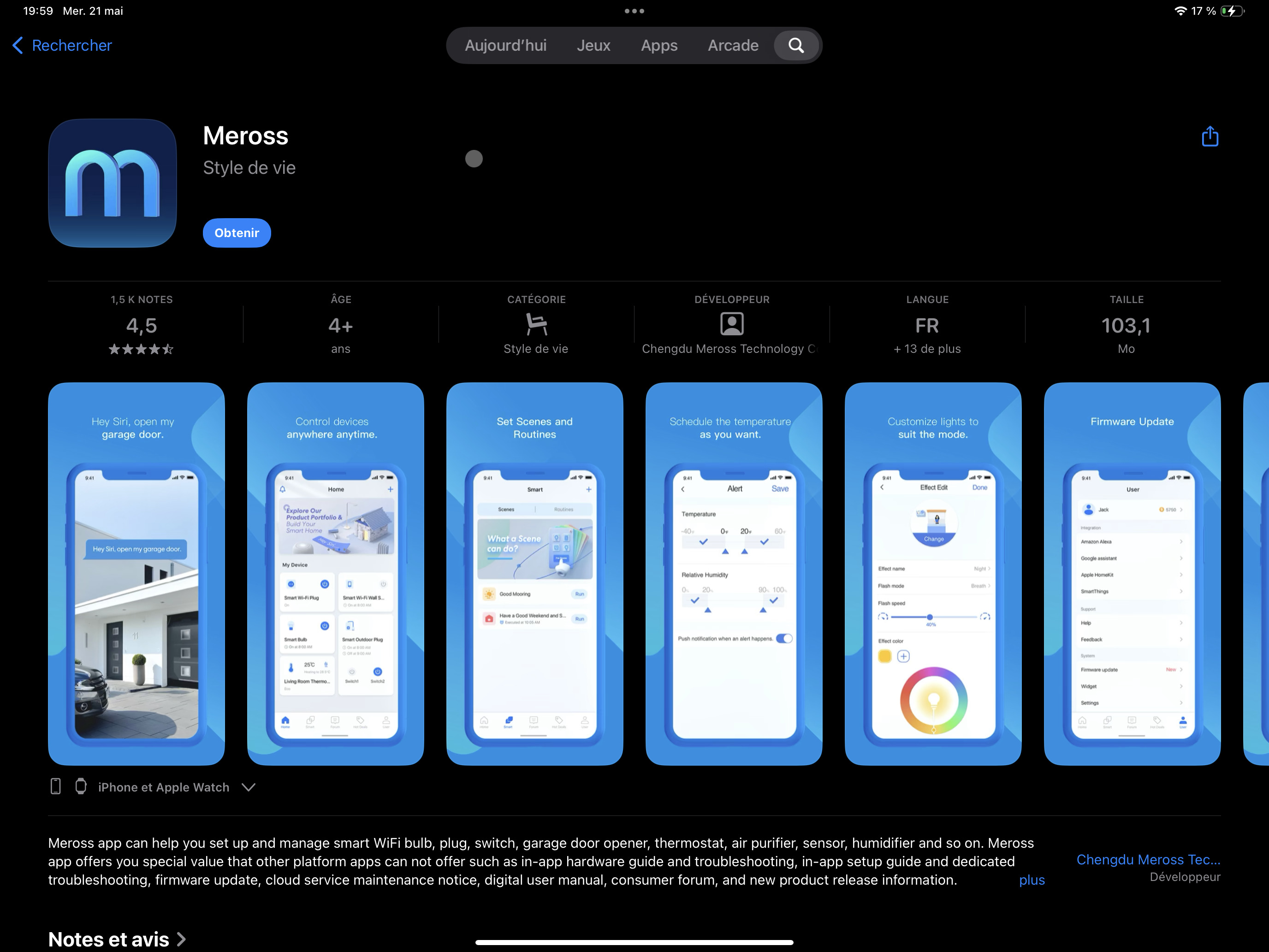

Dans l’Apple store, il ya une application Meross qui va vous permettre de brancher vos prises au Wifi. J’imagine que l’application existe aussi pour Androïd.

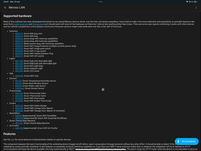

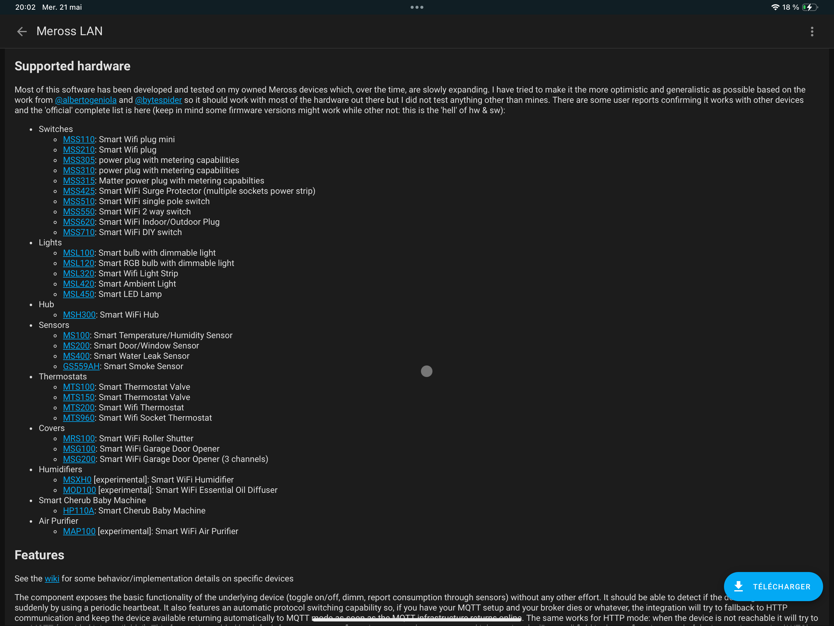

En suite, il y a un HACS Meross Lan , qui va vous permettre de brancher vos prises à HA, s’ils sont pris en charge par les HACS.

M’enfin bref. Même si tu ne souhaites pas utiliser les services des GAFAM, pas moins pire que d’utiliser un service chinois, mais ça c’est un autre débat. Tu peux te servir d’HomeKit pour utiliser ta prise sur HA via cette manip : HomeKit Device - Home Assistant. Une fois ton appareil sur HA, plus besoin d’utiliser HomeKit. C’est utilise, comme ça pas besoin de créer X comptes sur X applications pour intégrer tes appareils sur HA.
