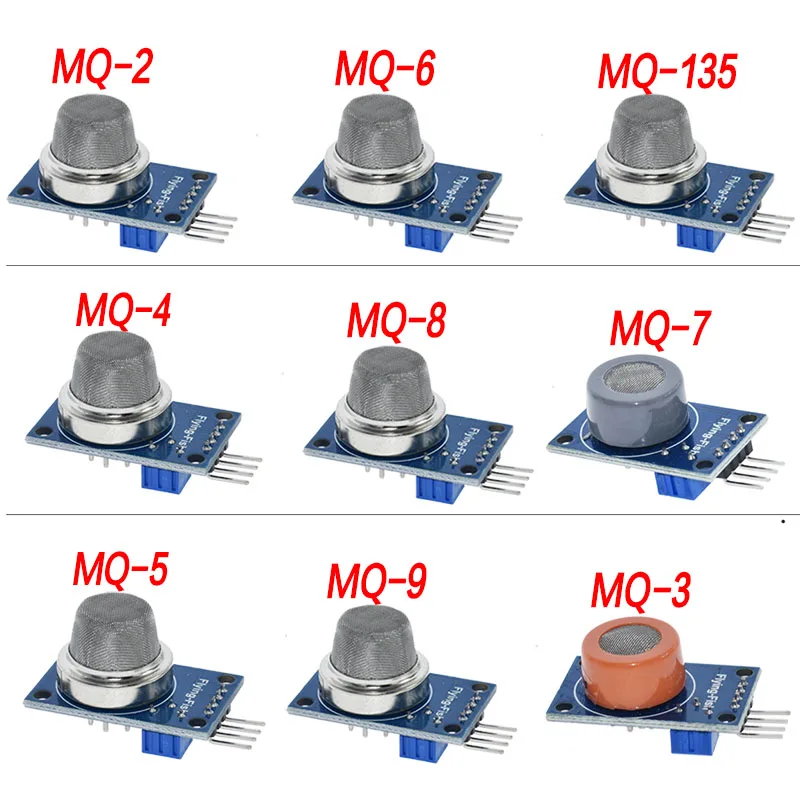

J’ai des capteurs type MQ-135, qualité de l’air, MQ-5 gaz,
J’ai installé les capteurs sur des ESP32, avec un petit écran OLED pour m’afficher tout ça, c’est trop bien avec ESPHome.
Ces capteurs sont alimentés en 5V, j’utilise la sortie analogique avec un pont diviseur de résistances 10k / 20k pour ne pas dépasser les 3.3v sur l’entrée de l’ESP32, c’est ce qui est recommandé il me semble.
Je récupère tout ça bien, mais contrairement à un capteur de température qui remonte la bonne info, là je ne sais pas comment étalonner le capteur et j’aimerai que ma mesure soit pertinente et non juste une analyse possible de la variation.
Utilisez-vous ce genre de capteur ?
Voici mon sensor.
