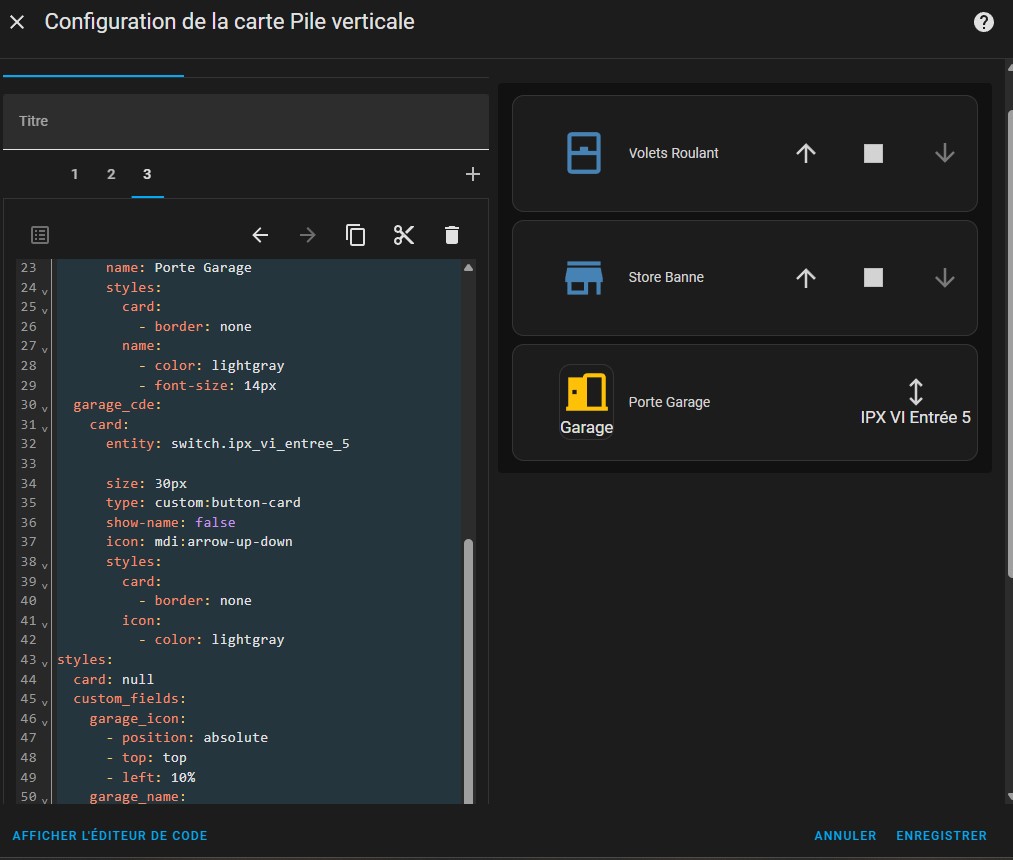

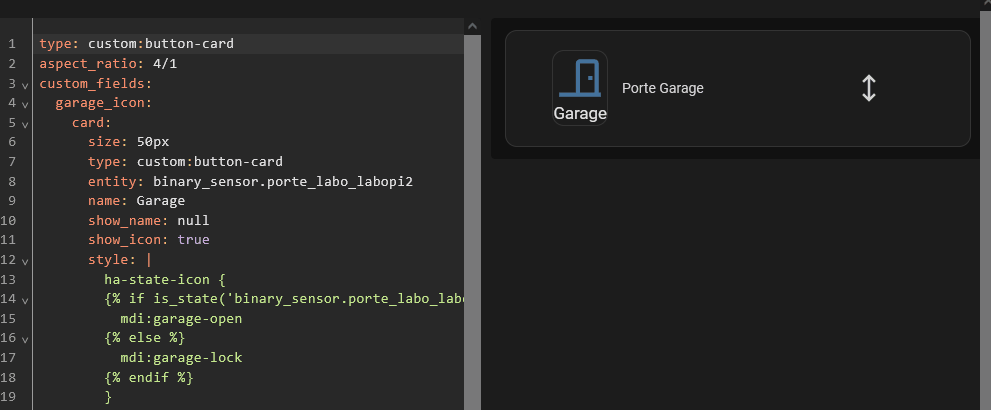

Etat d'une entité dans une card de mon dashboard
J’ai créer un vertical-card dans mon dashboard ou je renseigne plusieurs commandes/états.
J’ai fait un code yaml en cherchant à droite et à gauche sur la toile pour la porte de garage, ma commande fonctionne avec un tap sur la double fléche (commande à impulsion, 1 tap ca s’ouvre, 1 tap stop, 1 tap ferme) pour avoir l’état j’ai un capteur porte xiaomi zigbee (mqtt et zigbee2mqtt). Mais l’icone reste celle de l’entité par défaut et ne change pas d’état (icone garage ouvert ou fermé selon l’état) et le nom de la commande (IPX VI Entrée 5) je n’arrive pas à le masquer.
visuel:
type: custom:button-card
aspect_ratio: 4/1
custom_fields:
  garage_icon:
    card:
      entity: binary_sensor.0x00158d00036c07b5_contact
      show_name:
      show_icon: true
      style: |
          ha-state-icon {
          {% if is_state('binary_sensor.0x00158d00036c07b5_contact','on') %}
            mdi:garage-open
            mdi:garage-lock
  garage_name:
    card:
      styles:
        card:
          - border: none
        name:
          - color: lightgray
          - font-size: 14px
  garage_cde:
    card:
      entity: switch.ipx_vi_entree_5
      show-name: false
      icon: mdi:arrow-up-down
      styles:
        card:
          - border: none
        icon:
          - color: lightgray
styles:
  card: null
  custom_fields:
    garage_icon:
      - position: absolute
      - top: top
      - left: 10%
    garage_name:
      - top: top
      - left: 25%
    garage_cde:
      - top: top
      - left: 75%

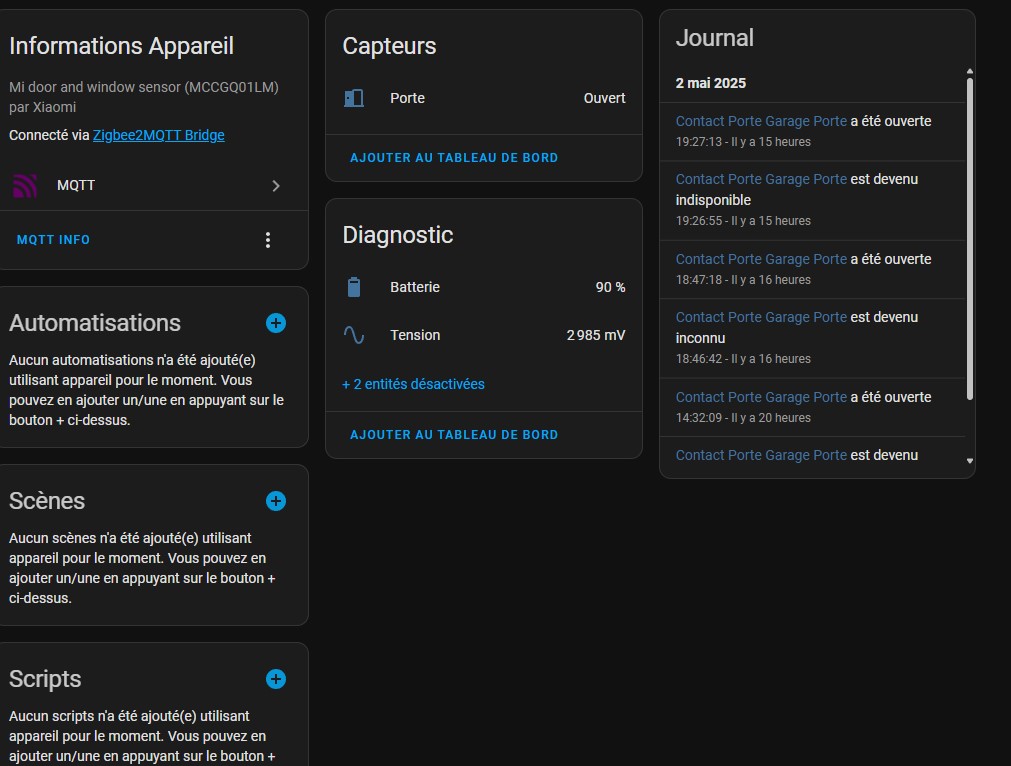

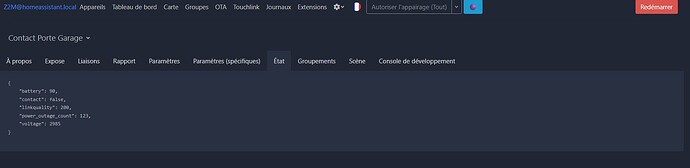

Un autre problème se greffe, mon entité ne passe pas en fermé mais en indisponible ou inconnu…
Dans z2m état apparait false.
c’est ça ton problème parce que ton code fonctionne j’ai juste changé l’entité
1
cdt
edit: je n’ai rien dit …
regarde la doc, tu as des exemples.
Tu peux utiliser l’option state
    state:
      - value: 'on'
        icon: mdi:garage-open
        color: red
      - value: 'off'
        icon: mdi:garage-lock
        color: green

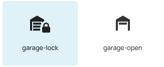

Non, ca ne fonctionne pas vu que tu a l’icone porte et non garage.
Pour button-card, c’est du javascript qu’il faut et non du jinga2.
icon: |
    if (entity.state == 'on') return 'mdi:garage-open';
    return 'mdi:garage-lock';
ou
icon: |
    if (states['binary_sensor.0x00158d00036c07b5_contact'].state == 'on')  return 'mdi:garage-open';
Re,
exact, je n’avais pas regardé le nom du mdi :sweat_smile:
cdt
J’ai modifié l’icone dans l’entité, cependant j’ai un problème de communication avec le capteur.
visiblement Z2M donne un état fermé et MQTT non
Re,
Le LQI ne semble pas mauvais pour autant qu’on puisse s’y fier, après il faudrait regarder du côté des chevauchements de canaux wifi / zigbee éventuellement Zigbee2mqtt : choisir, installer et configurer.
la partie Éviter les interférences WiFi - Zigbee
voir tenter de ré associer le capteur, jamais eu de soucis avec les capteurs aqara mais bon un râté ça peut arriver
cdt
Déjà merci pour vos retours, j’ai l’antenne zigbee sur canal 11 avec une rallonge qui est pas très loin de la Box Free Delta avec canal 6 pour le 2.4ghz, 60 et 64 pour le 5ghz et 37 pour le 6 ghz.
La clé est une ZBDongle-E (chipset EFR32MG21)
Éloigne ta clé zigbee de la box.
Faut que je vois comment faire, car tout est secouru avec un onduleur dans une baie info. :thinking:
Un prolongateur 10m USB 2.0 pour le dongle n’aurait pas d’incidence sur son fonctionnement?
Avec 10m tu compte faire combien de fois le tour de la baie :grin:.
Plus sérieusement, je ne sais pas si cela a une incidence, mais un câble de 2m devrait être suffisant.
mdr, j’ai mis une rallonge sur une rallonge pour tester j’ai 2m de déport.
Vais refaire l’inclusion et voir le resultat
re,
c’est 5m max et 3m c’est largement suffisant, j’ai mon pi5 dans une baie et j’ai 2m, aucun soucis.
et si possible sur un port USB 2.0, ça évite pas mal de soucis.
cdt
J’avance! le changement de l’icone fonctionne sur l’état, me reste plus que le nom de la commande sous la double fléche avec le show-name: false il reste
re,
sans doute le
show_name: false
cdt

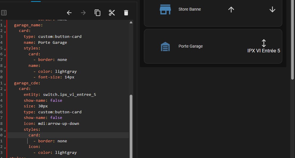

j’y suis parvenu avec un:
Ça ne fonctionne pas avec show_name: false ?
  garage_cde:
    card:
      show_name: false
      show-name: false
      styles:
        card:
          - border: none
        icon:
          - color: lightgray
non, je le positionnais après entity mais je vois que toi il apparait deux fois
edit je viens de tester, le nom reste.
re,
attention au symbole utilisé, c’est show_name et pas show-name
cdt
