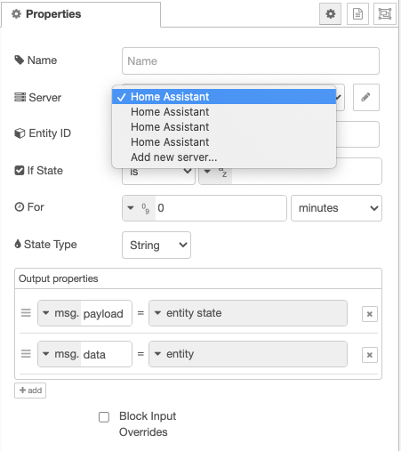

Est-ce bien le node current state qu’il faut utiliser pour connaître l’état d’une entrée de type Interrupteur ?
Je voudrais « simplement » connaître l’état de mon interrupteur (On ou Off) mais il n’apparaît pas dans la propriété Entity ID du node.

C'est le node pour récupérer les infos (state et attributs) de toutes les entités.
Le contenu de EntityID des noeuds dédiés à HA dépendent du lien avec le 'server' HA juste au dessus, la liste est construite dynamiquement
Merci Pulpy, ça marche avec le deuxième. Non seulement je galère, mais si en plus je klaxonne… :rofl: :rofl:
Qu'est-ce que je dois faire de tout ça, les supprimer ?
Sauf si tu as plusieurs HA, tu n’as pas besoin d’en faire plus que 1… Et il faut réutiliser le même dans tous les nodes (et donc corriger ceux qui seront cassés par la suppression)
