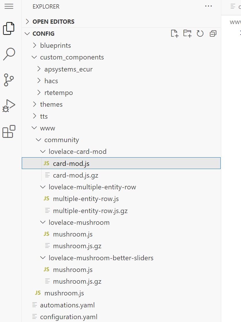

c’est normal que je ne le trouve pas, il a déjà été installé la semaine dernière.

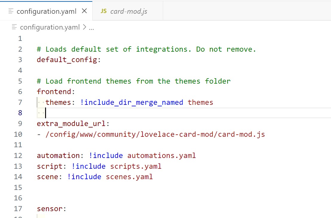

Mais ça ne fonctionne pas, il faudrait visiblement que je rajoute du code dans le configuration.yaml au niveau du frontend: mais j’ai essayé, ça ne fonctionne pas.
L’emplacement du fichier est : /config/www/community/lovelace-card-mod/card-mod.js

j’avais fait ça vu que le chemin est celui indiqué plus haut, donc ce n’est pas bon ?

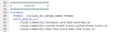

non pas bon, mauvaise indexion. Il faut bien respecter les espaces.
frontend:
  extra_module_url: #deux espace
    - /local/community/lovelace-card-mod/card-mod.js #quatre espaces.

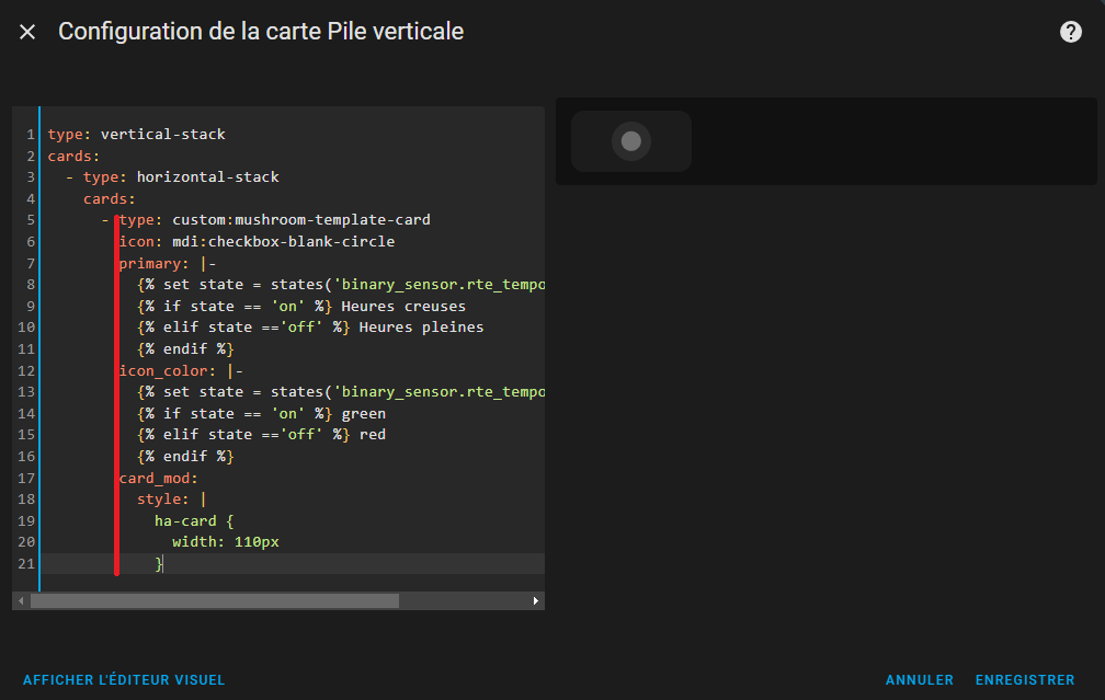

exemple avec le code que ta mis plus haut:
type: vertical-stack
  - type: horizontal-stack
        icon: mdi:checkbox-blank-circle
        primary: |-
          {% set state = states('binary_sensor.rte_tempo_heures_creuses') %}
          {% if state == 'on' %} Heures creuses
          {% elif state =='off' %} Heures pleines
        icon_color: |-
          {% if state == 'on' %} green
          {% elif state =='off' %} red
        card_mod:
          style: |
            ha-card {
              width: 110px
aie, ces maudits espaces …

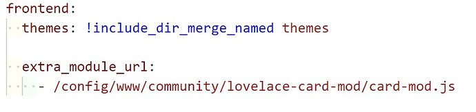

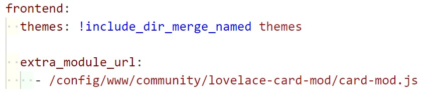

je viens de refaire comme ceci, avec le chemin de mon fichier card-mod.js et je n’ai plus d’erreur.
Plus qu’à restester ceci dans les cartes
il faut mettre le card-mod au même niveau que ta carte:
Super, ça fonctionne !
