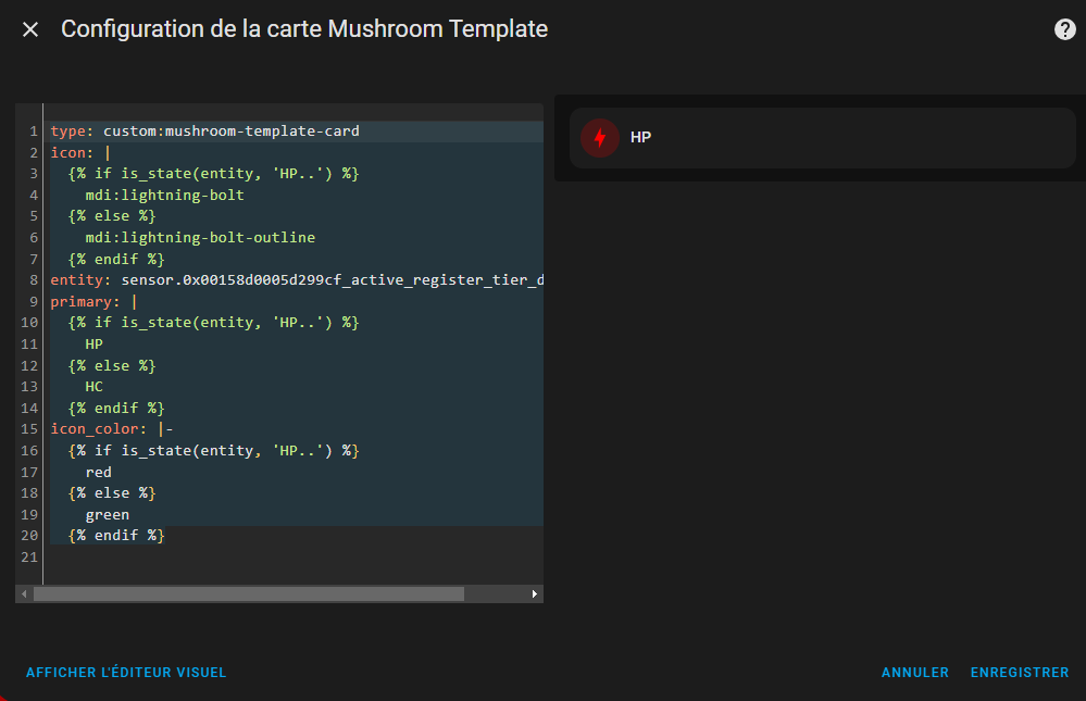

Si tu veux du rouge pour HP et du jaune pour HC alors c’est la mushroom template card qu’il te faut comme dit juste au dessus ou en dessous avec exemple.
Un autre exemple:
icon: |
  {% if is_state(entity, 'HP..') %}
    mdi:lightning-bolt
    mdi:lightning-bolt-outline
entity: sensor.0x00158d0005d299cf_active_register_tier_delivered
primary: |
    HP
    HC
icon_color: |-
    red
    green

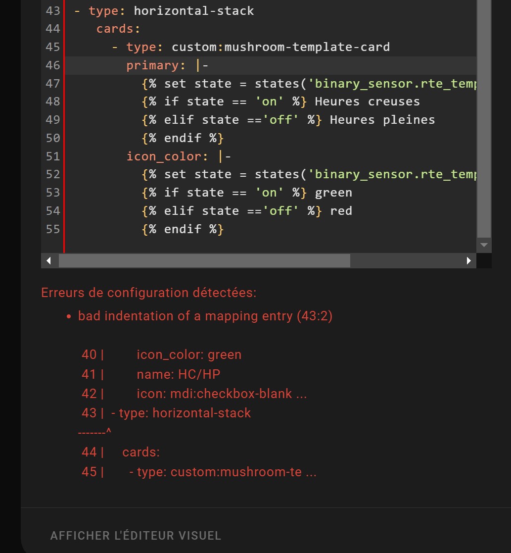

je viens de faire ceci, mais ça ne fonctionne toujours pas, j’ai des messages d’erreur :

Ton erreur n’a rien avoir avec le code de mushroom, tu as une mauvaise indexion de la carte horizontal-stack.
Colle tout ton code pour voir.

  - type: horizontal-stack #il manque deux espaces a chaque carte horizontal

il me manquait visiblement : icon: mdi:checkbox-blank-circle

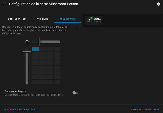

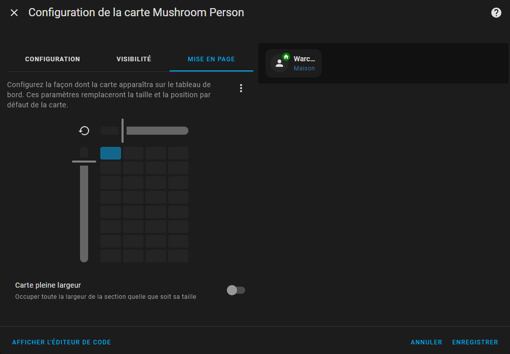

Le plus simple, et de faire une page en vue section. Tu pourras facilement redimensionner la carte.
Sinon, il faut utiliser card_mod.
Quand tu ajoutes ou édite une carte, tu auras l’option mise en page.

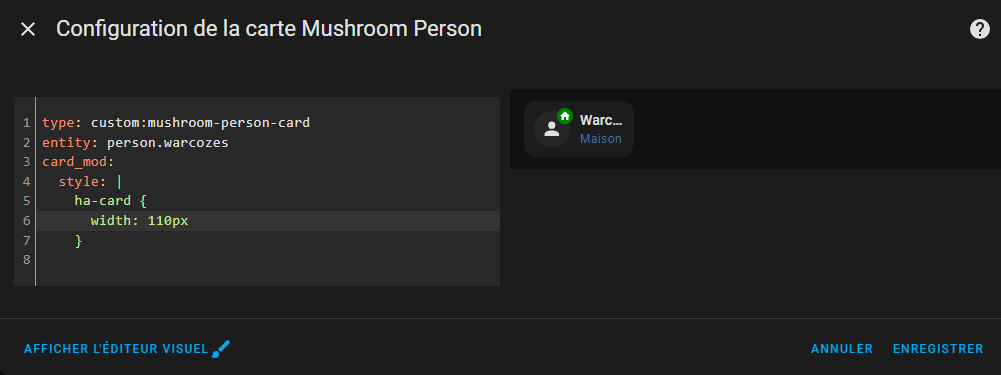

Avec card_mod:
type: custom:mushroom-person-card
entity: person.warcozes
card_mod:
  style: |
    ha-card {
      width: 110px
Je ne pourrais pas te dire, je n’utilise pas ton intégration.

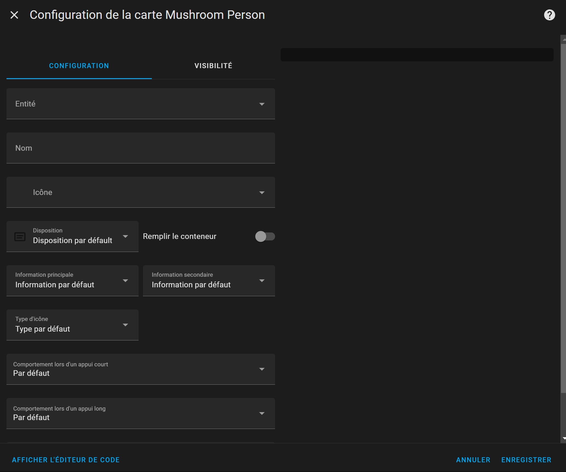

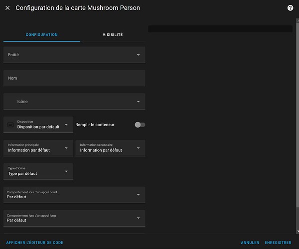

Cependant, dans mes cartes mushrooms, je n’ai pas l’onglet MISE EN PAGE… je n’ai que CONFIGURATION et VISIBILITE

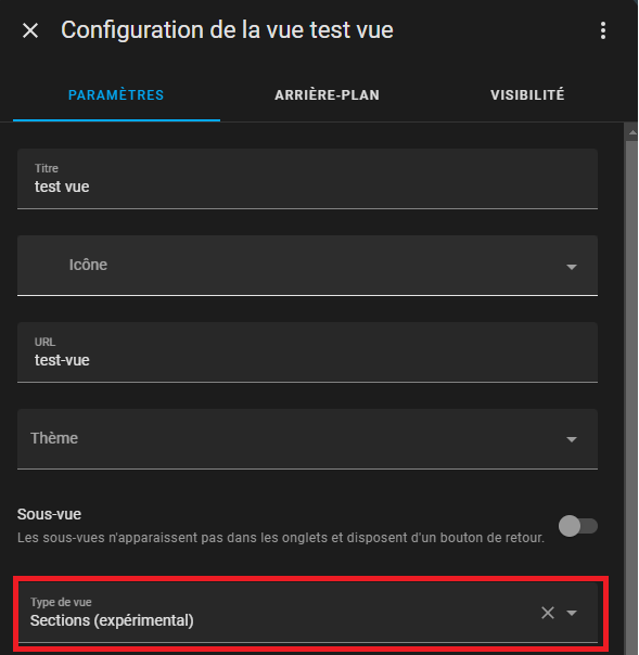

Normal, ca n’est disponible qu’avec une vue sections.
il te faut créer une nouvelle page et choisir vue sections. Tu ne peux pas convertir une page normal en vue sections. Il faut créer une nouvelle pages et deplacer t’es cartes.

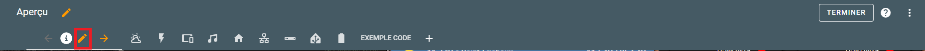

Pour voir le type du vue d’une page:

En fait, le redimensionnement ne fonctionne pas.
Je n’ai aucune erreur, mais la taille n’est jamais modifiée quelque soit les pixels indiqués.

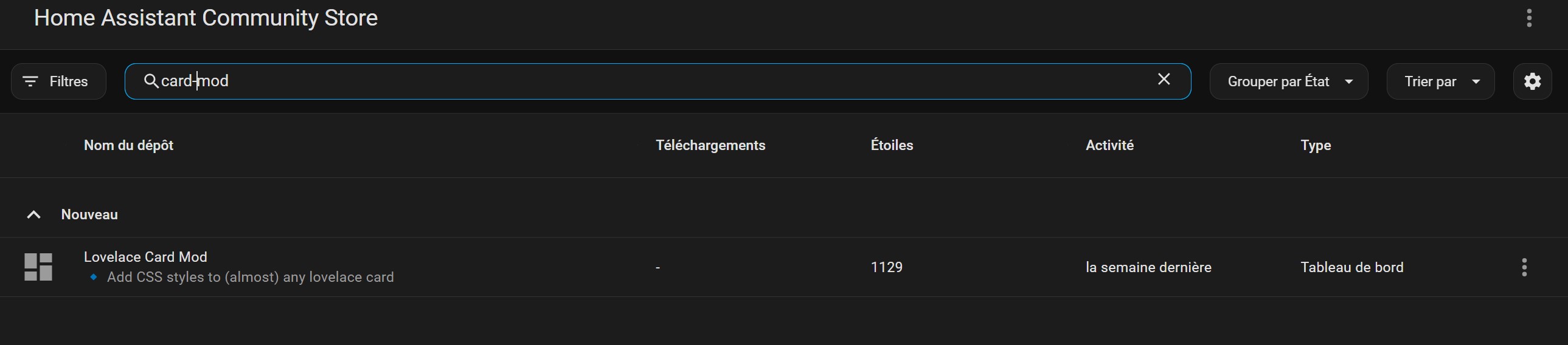

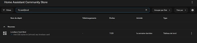

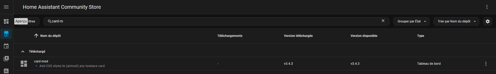

Il te faut installer card-mod depuis HACS.
Je me doutais que j’avais encore loupé un truc…
Cependant, en recherchant card-mod, je ne le trouve pas… je ne trouve que celui-ci, c’est peut être le même ?
