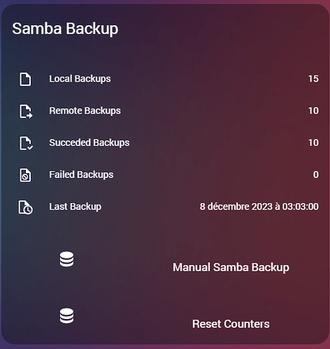

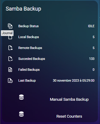

Le retour tu le veux sous forme de carte comme ci-dessous ?
type: custom:stack-in-card
title: Samba Backup
  - type: entities
      - entity: sensor.samba_backup
        icon: mdi:file-replace-outline
      - attribute: backups_local
        icon: mdi:file-outline
        type: attribute
      - attribute: backups_remote
        icon: mdi:file-move-outline
        type: attribute
      - attribute: total_backups_succeeded
        icon: mdi:file-check-outline
        type: attribute
      - attribute: total_backups_failed
        icon: mdi:file-cancel-outline
        type: attribute
      - attribute: last_backup
        icon: mdi:file-clock-outline
        type: attribute
    show_header_toggle: false
  - type: custom:button-card
    name: Manual Samba Backup
    icon: mdi:database
    layout: icon_state_name2nd
    tap_action:
      action: call-service
      service: hassio.addon_stdin
      service_data:
        addon: 15d21743_samba_backup
        input: trigger
    icon: mdi:database
    tap_action:
      service_data:
        input: reset-counter

Normalement après avoir configurer et activé ton samba backup tu as des entités donc tu as juste à recopier la carte dans une carte manuel de ton dashboard.
Par contre il te faut l’interface Stack In Card que tu trouvera dans HACS

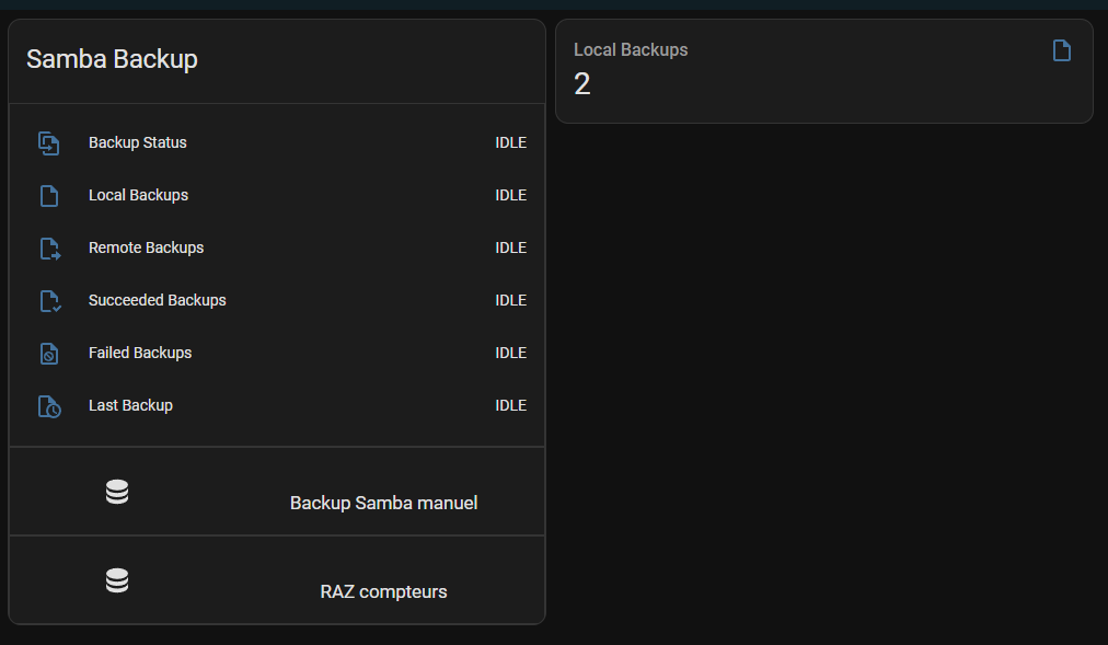

bonjour,
après recopie, mise en forme et mise en place de stack in card, voici ce que j’obiens :
dans la carte, les attributs ne s’affichent pas alors que dans la carte simple, ils le font
je passe a coté d’un truc
views:
  - title: Home
      - type: custom:stack-in-card
        title: Samba Backup
          - type: entities
            name: Backup Samba manuel
            icon: mdi:database
            tap_action:
              service_data:
                input: trigger
            name: RAZ compteurs
            icon: mdi:database
            tap_action:
              service_data:
      - type: entity
Merci c’est bon j’ai compris, il me manquait aussi Button-card !
