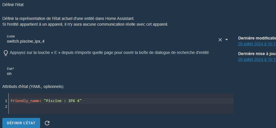

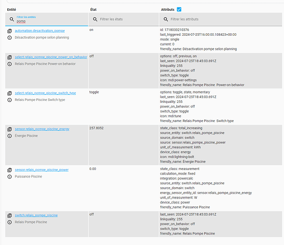

Pour connaître les valeurs que peuvent prendre ton switch, tu les trouveras dans les outils de développement, en regardant l’état du sensor.
Je n’ai jamais fait mais je pense avoir trouver.
Donc c’est bien ON OFF de ce que je comprend mais ça ne fonctionne pas quand même. Il y a un subtilité ?
Ton switch prend donc bien les valeur « on » et « off ».

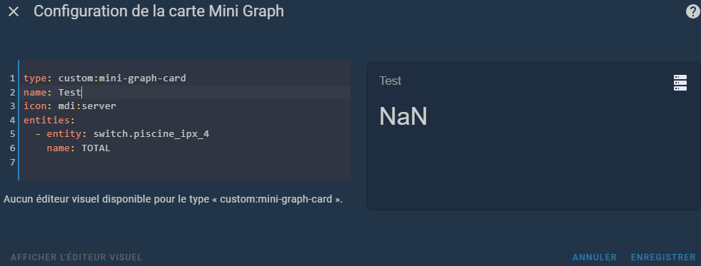

Perso, j’ai essayé juste avec le switch et NaN tout de même :
L’état est bien on ou off (rien de surprenant là :slight_smile: )

Du coup, je ne comprends pas pourquoi j’ai NaN. J’ai bien entendu essayé avec d’autres switchs sans succès.
C’est ce que je pensais aussi, d’où la proposition de s’assurer que seule cette valeur est sur le second axe.
J’ai néanmoins essayé moi aussi avec juste un switch, mais ça n’a pas l’air de fonctionner non plus.
Pourquoi cela marche pour certaines personnes et pas pour d’autres ?
Etonnant tout de même.

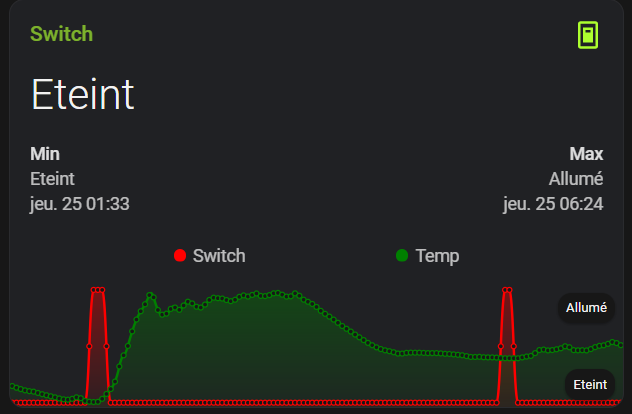

Vous avez vu mon post en haut sur le sujet ? Cela marche bien pour moi, moyennant de l’adapter ou je n’ai pas bien compris votre problème :thinking:
Je viens de refaire un essai avec un switch (lumière) et une température
type: custom:mini-graph-card
icon: mdi:light-switch
  - entity: switch.inter_cuisine_switch_2
    y_axis: secondary
    color: red
  - entity: sensor.exterieure
    color: green
state_map:
  - value: 'off'
    label: Eteint
  - value: 'on'
    label: Allumé
color_thresholds_transition: hard
group: false
hour24: true
hours_to_show: 36
line_width: 2
points_per_hour: 4
show:
  extrema: true
  fill: fade
  icon: true
  labels: false
  state: true
card_mod:
  style: |
    ha-card > div.header.flex {
      color: greenyellow;
    ha-card > div.header.flex > div.icon > ha-icon {
      color: greenyellow;

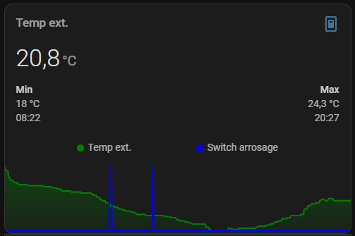

Merci @Jeffodilo ,
En effet, je ne sais pas ce que j’avais mal fait lors de mes tests pour aider @KPI , mais cela fonctionne.
Ci-dessous le résultat :
et le code de la carte
  - entity: sensor.interieur_interieur_interieur_exterieur_temperature
    color: green
  - entity: switch.valve_arrosage_terrasse_switch_2
    y_axis: secondary
    color: blue
state_map:
  - value: 'off'
    label: Eteint
  - value: 'on'
    label: Allumé
group: false
hour24: true
hours_to_show: 20
line_width: 2
points_per_hour: 60
show:
  extrema: true
  fill: fade
  icon: true
  labels: false
  state: true
