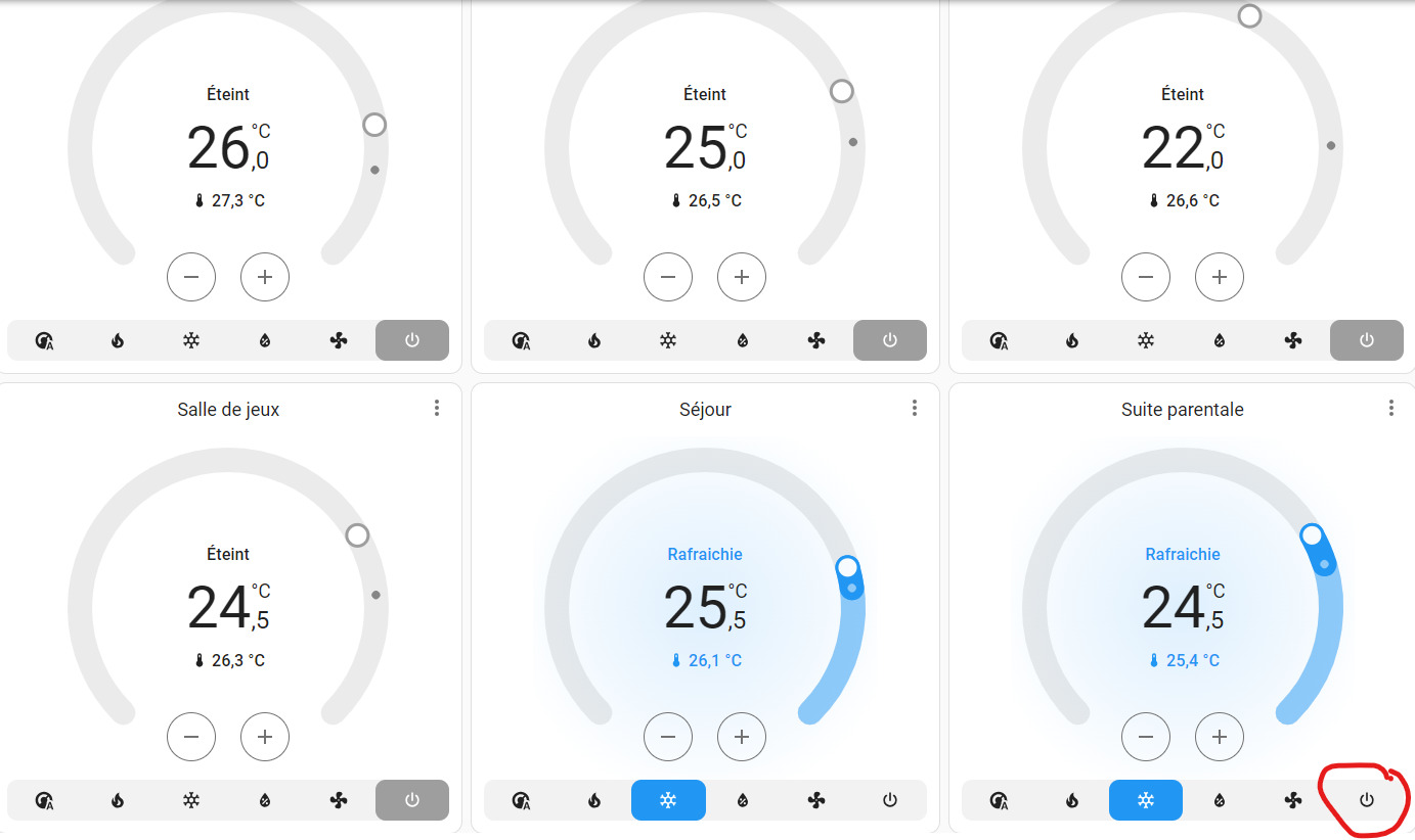

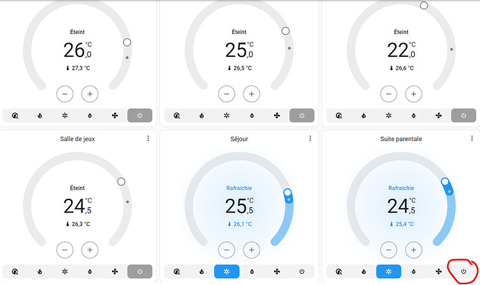

Depuis la dernière mise à jour, je constate que je ne peux plus éteindre qu’une seule zone mais la totalité de mes 6 zones.
Lorsque j’éteins une zone, cela m’éteint toutes les zones alors qu’avant, cela éteignait uniquement la zone en question. Cela peut paramètre cohérent étant donné que ces boutons contrôlent le mode de fonctionnement (chaud, froid, ventilation, déshumidification et stop).
Mais du coup, comment éteindre qu’une seule zone ?
est-ce que quelqu’un rencontre la même problématique ?

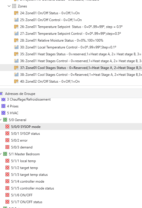

Ci-dessous ma conf et un extrait de mon intégration avec le yaml adéquat.
