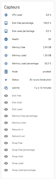

Car je vais pouvoir contrôler les VM :smile:
Le sujet étant assez dense en lien et infos, j’ai isolé ce tuto que tu sembles avoir suivi :
Je vais aller poser (enfin j’ai déjà posé) mes questions là-bas ^^
