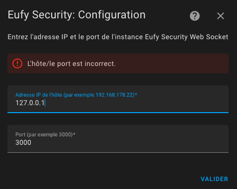

Après avoir suivi le tuto, différents sujets sur le forum, installé eufy-security add-on, WEBrtc.
J’ai redémarré HA à chaque étape mais je me trouve bloqué au point 5 de l’installation:
" 5- Put Eufy Security Add-on IP Address (127.0.0.1 for Supervised installation) and configured port (default 3000) and click Submit."
Capture d’écran 2024-07-15 à 21.09.16
Une piste pour débloquer?

Je n’utilise pas cette intégration mais as tu vérifié que l’addon correspondant est bien activé/lancé avant d’essayer de paramétrer l’intégration ?
A priori il s’est bien lancé puisque j’ai cet écran…
De quel écran parles tu ?
Tu ne confonds pas l’addon et l’intégration ?
L’écran au début du post: Eufy Security: Configuration
Ca c’est l’intégration.
Il faut dans un premier temps installer et configurer l’addon :wink:
l’addon fourni le service à l’intégration, donc si il n’est pas démarré ton intégration ne trouve rien.
Addon : bropat/hassio-eufy-security-ws: Official eufy-security-ws Home Assistant add-on repository (github.com)
J’ai l’impression de poser de drôles de questions :…mais je continue:
Il y a 2 éléments dans cette installation (Tuto)
La documentation est pourtant bien détaillée :grin: RTFM !!! :joy:
L’intégration webrtc te permettra d’avoir une carte avec ta/tes cameras ( partie 4 de la doc), une fois les parties 1, 2 et 3 validées…
[quote=« Krull56, post:8, topic:44835 »]
[/quote] :crazy_face:
RTFM
Je vais la relire mais je ne comprends pas où je coince…Je vais m’y replonger calmement !
Merci.

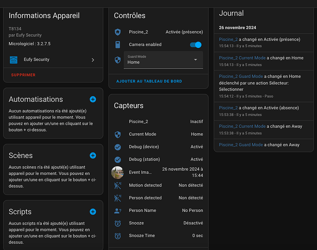

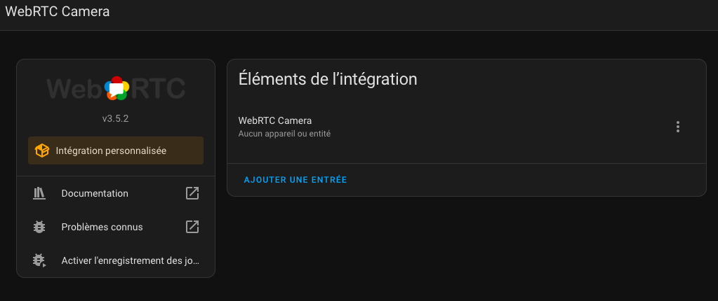

La documentation était bien détaillée… Je viens de m’y replonger après quelques échecs supplémentaires et j’ai enfin réussi à intégrer la camera. Seul souci… j’ai bien « event image » mais pas de video. J’ai essayé avec « picture-glance » sans succès et avec « webrtc camera » (code ci-dessous) sans plus de succès avec cette erreur:
erreur webrtc
Intégration:
Carte avec Webrtc:
Webrtc
type: custom:webrtc-camera
entity: camera.piscine_2
poster: image.entrance_event_image
ui: true
shortcuts:
  - name: Play
    icon: mdi:play
    service: camera.turn_on
    service_data:
      entity_id: camera.piscine_2
  - name: Stop
    icon: mdi:stop
    service: camera.turn_off
    service_data:
J’ai manqué un truc…besoin de votre aide …
