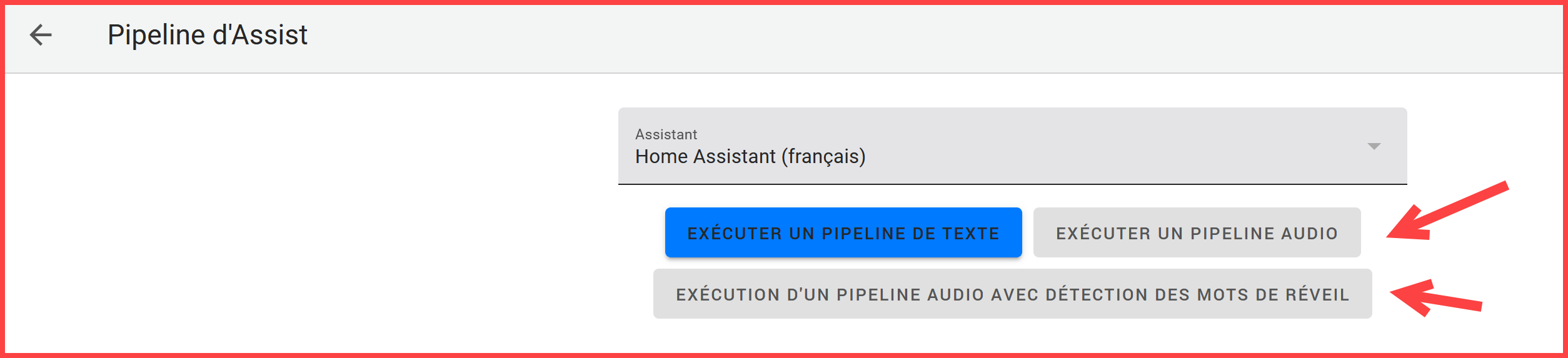

Je souhaite évaluer Assist (versus Google Home) avec la partie audio de mon PC, mais une fois l’assistant créé, la partie audio n’est pas disponible, voir photo.
Une idée ?
Connexion en https à ton HA pour que ton navigateur puisse autoriser l’utilisation du micro
