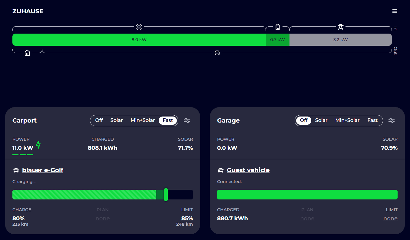

Bonjour à tous, voici une présentation sur l’utilisation d’EVCC.
À qui s’adresse cette présentation ?
Ce post fait suite à mes tutoriels sur le proxy Tesla et la communication avec le véhicule via BLE.

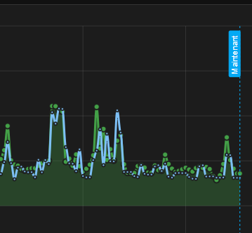

Je vise à optimiser la consommation de mes panneaux solaires pour maximiser l’autoconsommation. Pour se faire j’avais mis en place de nombreuses automatisations pour ajuster la charge selon les tarifs, la production solaire, etc, dans home assistant. EVCC répond nativement à mes besoins, et après avoir longuement expérimenté avec, je réalise qu’il est irréaliste pour moi de surpasser le travail d’une équipe de développeurs compétente.
Les courbes de consommationm (bleue) et production (verte) sont quasi identiques.
L’UI d’EVCC est agréable est dynamique, le projet gagne en popularité, et la communauté est très dynamique.
Je vais d’abord me contenter d’un descriptif superficiel pour évaluer l’intérêt sur lesujet. La configuration est vaste et la détailler entièrement demande du temps. Si je suis le seul illuminé et enthousiaste à l’idée de passer des heures devant mon CLI pour obtenir des courbes de production et consommation synchronisées et des icônes vertes clignotantes pour indiquer que ma voiture se charge avec mes panneaux solaires, je vais éviter de tout expliquer en détail. Chacun ses délires.
