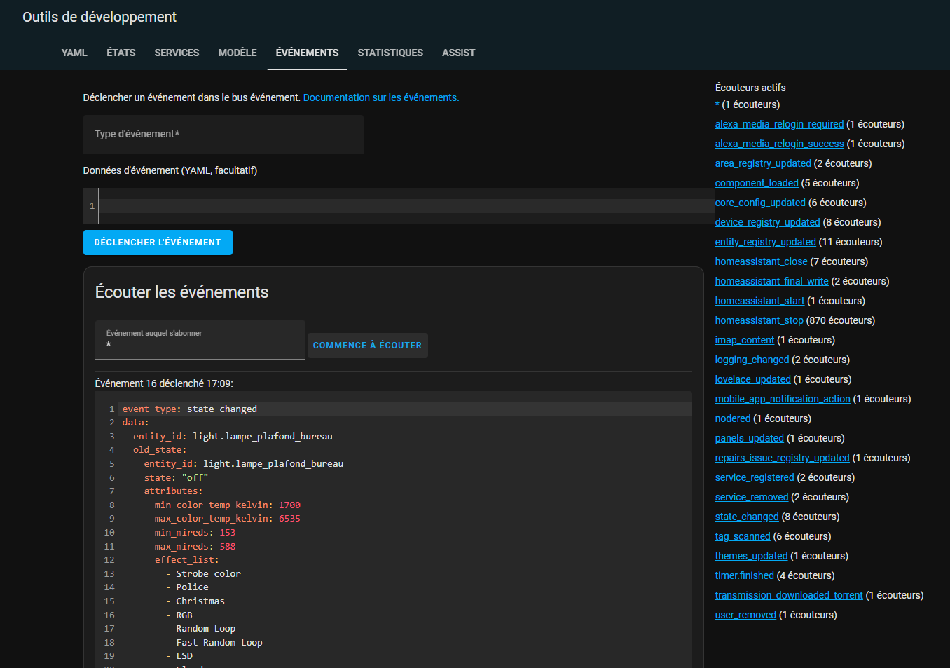

Sino, si tu ne sais pas ou que tu ne veux pas lire la doc et que tu veux partir à la pèche aux events:
Le plus simple est d’aller dans les outils de dev, section Evènements, mette * dans la case écouter et cliquer sur écouter.
Puis faire l’action pour laquelle tu cherche un évènement.
Là tu devrais voir l’event listé s’il existe.
En utilisant l’event_type tu peux ensuite affiner écoute ou directement passer à créer dans automatisation.
Dans to ncas grâce à @mycanaletto tu sais déjà que l’event de base de ZHA c’est zha_event, donc plus précis que * pour commencer l’ecoute.
