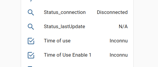

J'ai fait l’installation de solarman avec HACS sans difficulté. Mais pour l'instant, ça ne fonctionne pas. Je sais pas s'il voit vraiment mon onduleur. Home Assistant est sur un réseau en 192.168.1.x et l'onduleur est sur un réseau wifi derrière un Wavlink ARIAL HD6 qui lui distribue des adresses en 192.168.10.x
Ce qui fait que mon onduleur a une adresse en 192.168.10.xx. De mon PC sur le même réseau que HA, je ne peux pas pinguer l'onduleur. Pourtant, l'application n'a pas râlé lors de l'installation :thinking:
Du coup, j'en suis ici avec le Status_connection à disconnected: :face_with_raised_eyebrow:

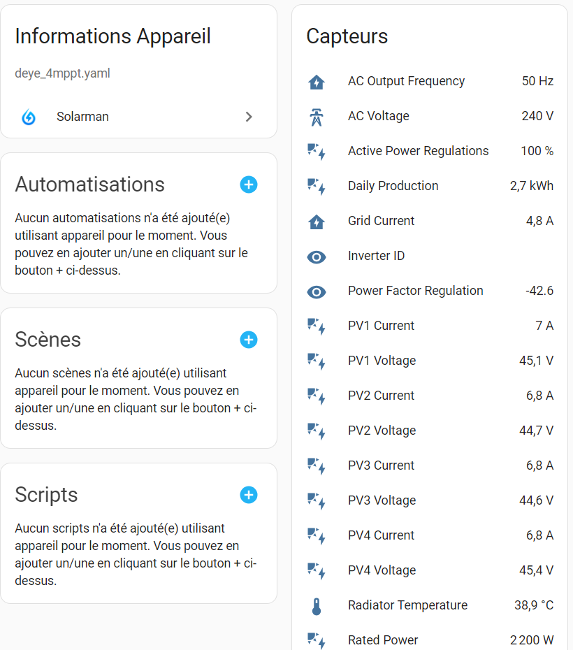

Bonjour, j'ai presque le même modèle d'inverter (2200), et j'ai pu le connecter avec HA en utilisant ce système. dans la configuration utilise le "deye_4mppt.yaml".
j'ai bien les information qui remonte par panneau sauf la puissance de chacun d'eux (voltage et ampérage ok).
je te laisse tester.
EDIT : une création d’un groupe produit dans HA avec PV1 curent et PV1 voltage me donne le power. donc pas besoin d’avoir cela en plus dans les capteur :slight_smile:
Le résultat est sympa, on doit pouvoir faire des choses, j’essaierai « deye_4mppt.yaml ».

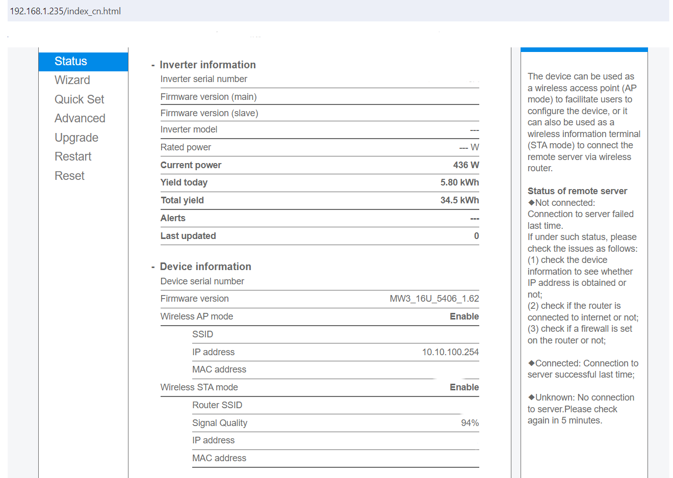

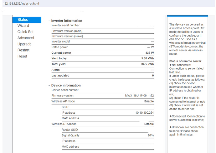

une fois connecté en interne au MC via le reseau wifi qu'il fourni lui meme, tu peut tout changer si besoin (mot de passe admin/admin), et voir la qualité du signal wifi qu'il te fourni. ip par defaut 10.10.100.254 sur le mien.
Oui, j’ai bien vu ça sans problème…

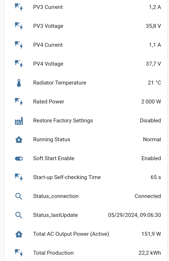

Finalement, j'ai abandonné l'idée de mettre mon WavLink en routeur, et je l'ai fait tourné en "AP mode", c'est à dire en point WiFi qui est l’extension du réseau de la Livebox. De ce fait tout mes IPs sont dans le même range que la Livebox. J'aurai bien aimé que mon réseau WIFI extérieur soit séparé un minimum de ma Livebox mais tant pis.
Du coup la configuration du Deye est devenu simple ! :grinning:
J'ai choisi le "deye_4mppt.yaml " en effet puisque c'est le Yaml qui correspond au DEYE 4 entrées, et ça marche :smiley:
Un truc pas mal pour vérifier si la connexion va bien est de configurer l'IP à 0.0.0.0 et le sérial à 0. Solarman fait une recherche et s'auto configure. Ne pas oublier de mettre le bon IP et le sérial comme indiqué dans la Doc de solarman.

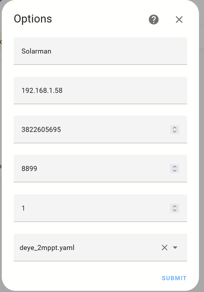

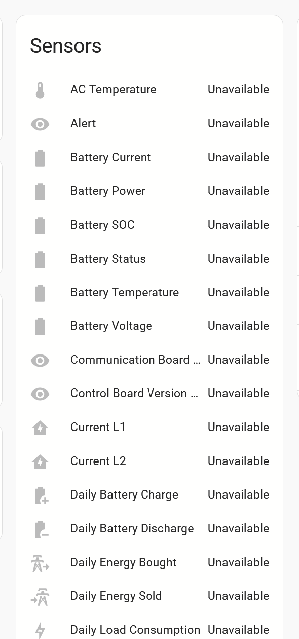

J'ai installé via HACS le plugin solarman
J'ai entrer les infos de mon systeme solaire :
J'ai attendu quelques minutes mais rien ne remonte dans HA
pouvez vous m'aider ?
