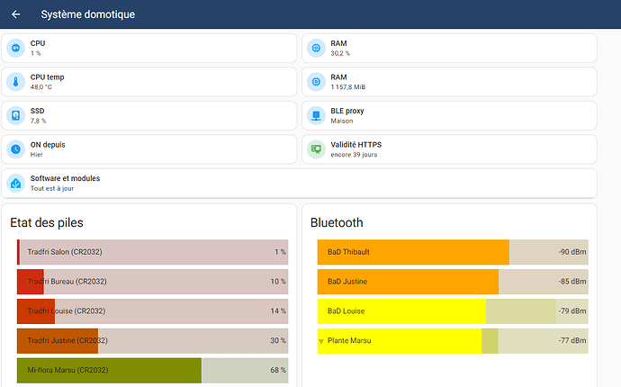

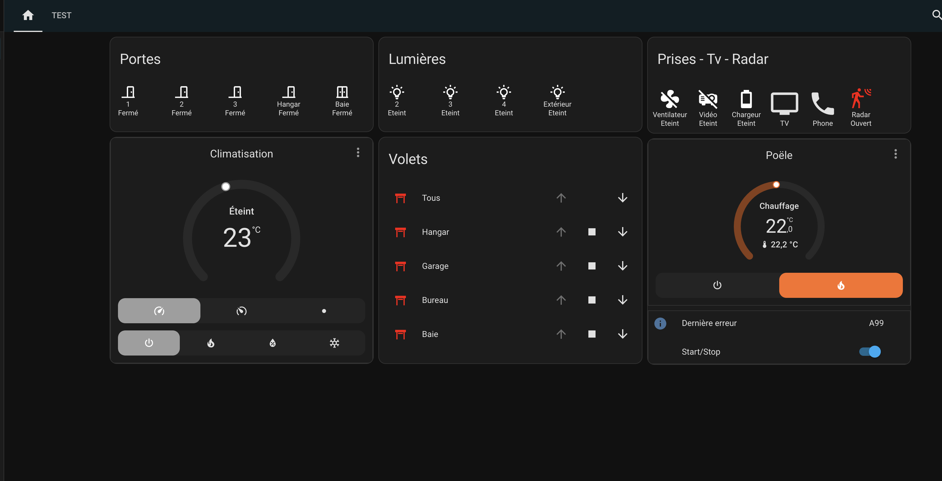

Question simplement esthétique, mais où as-tu positionné la date de validation du certificat sur ton Dashboard ?
Je ne sais pas où le mettre lol
moi j’ai ça dans une sous-vue système, sur le dashboard de base c’est très peu utile…
Mais ça sert a quoi ??? :rofl::rofl::joy:
À te faire parler, je l’entendais celle-là :wink:

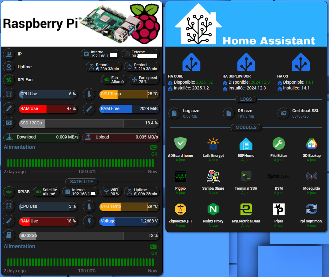

Je l’ai sur ma page avec le system info de mon RPi et c’est carte.

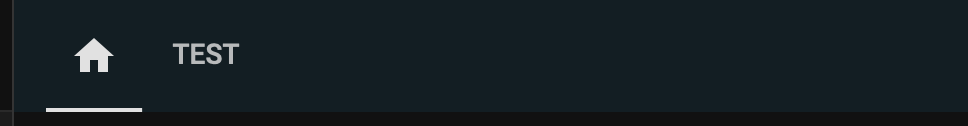

Question bête, mais je peux pas mettre un badge dans la barre de navigation ?
Non, pas possible. Avant, on pouvait avec GitHub - gadgetchnnel/lovelace-header-cards: Header Cards , mais plus a jour.

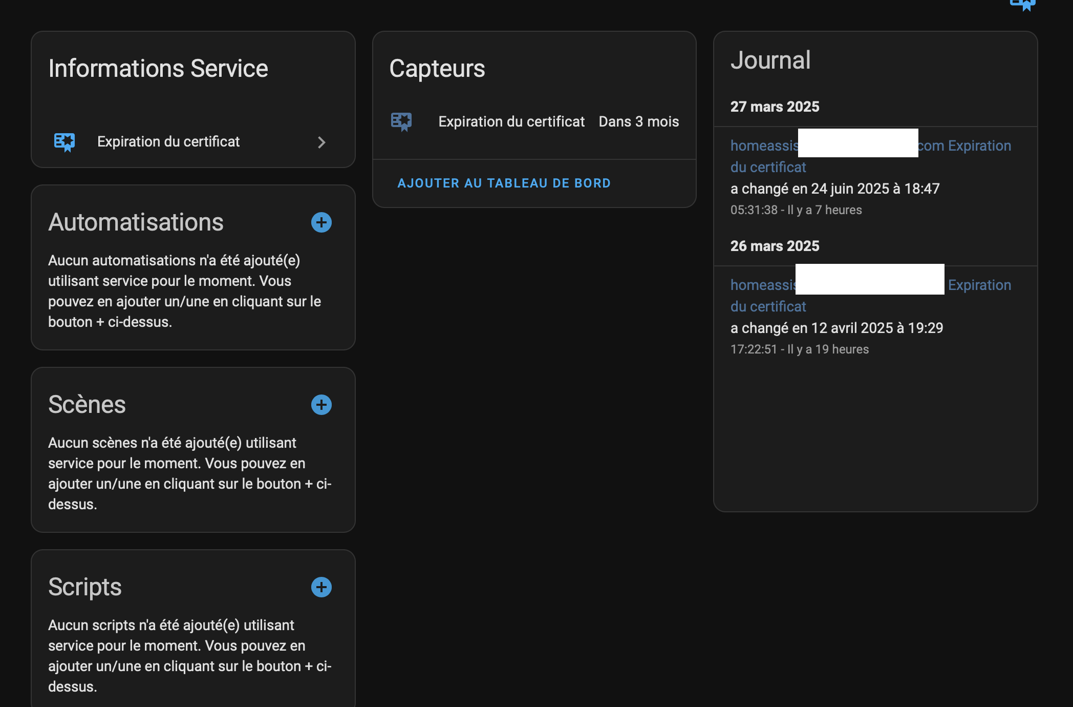

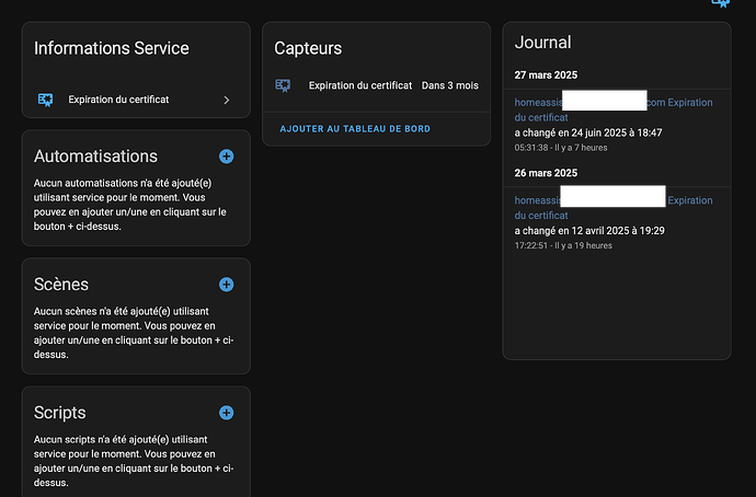

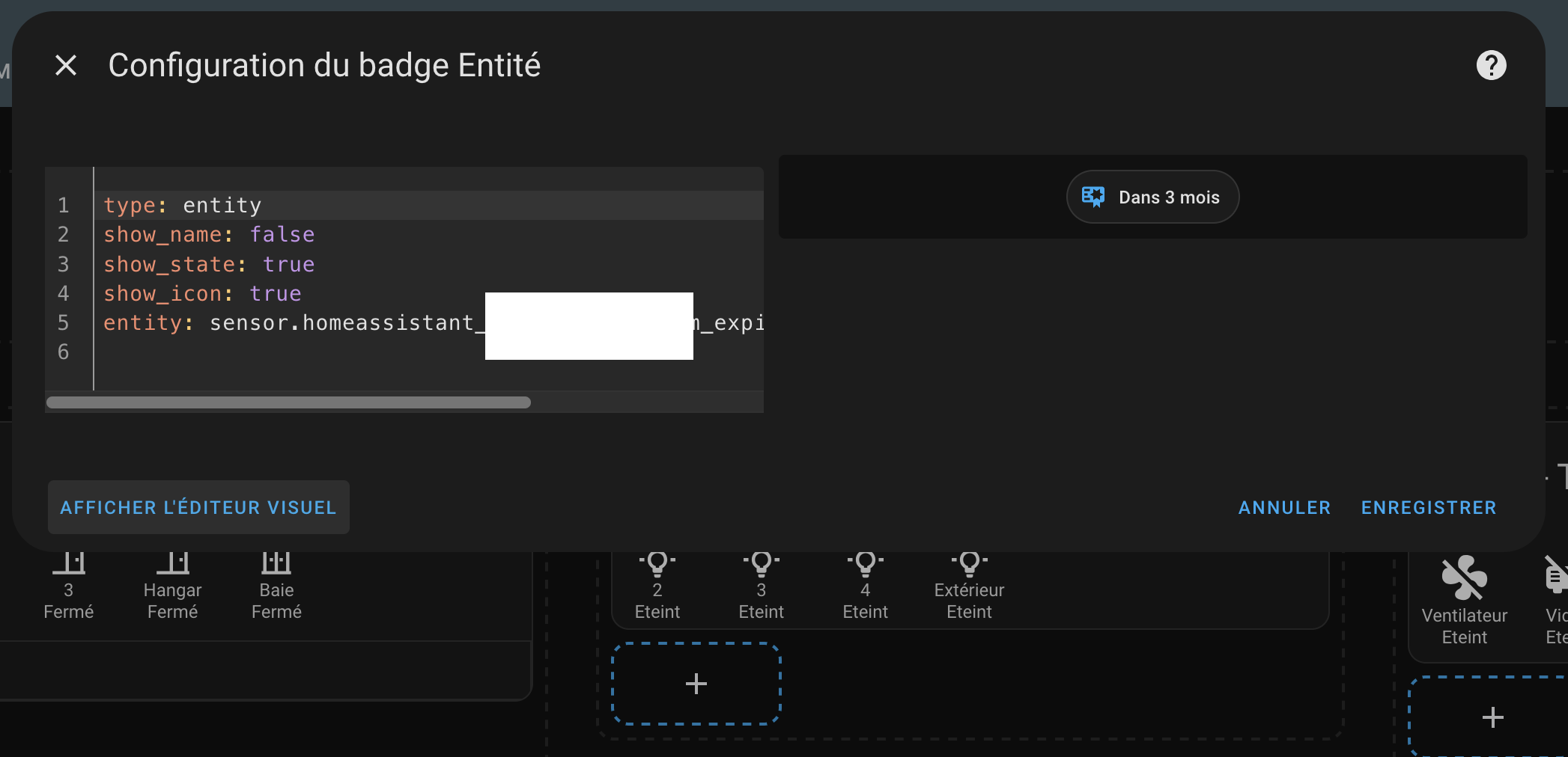

Par contre, ce qui est bizarre, c’est que mon ha indique toujours dans trois mois
Vérifies plutôt toi même le certificat
Il semble ne pas ce mettre à jour ton sensor
Ton certificat a l’air d’être mis a jour.
le 12 avril 2025 était la fin et il a changé en 24 juin 2025 ( dans 3 mois ).
l’automatisation à fonctionner .
12 avril - 21 jours = samedi 22 mars . Donc le dimanche 23 mars, ca bien été mis a jour.
OK, sinon je ne pourrai pas avoir le décompte de l’info bulle sous forme de jours ? Car la trois mois c’est vaste j’aurais voulu plutôt avoir un truc du genre 62 jours, 61 jours, 60 etc.
La question c’est pourquoi faire :rofl:
C’est vrai ! Est-ce que je dois vraiment me focaliser sur cette info bulle ? À vrai dire je crois que je vais l’enlever et ne pas m’en occuper.
C’est le but de l’automatisation l’oublier …
