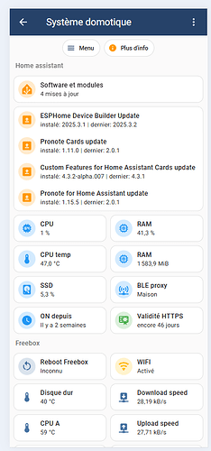

Et moi comme ça:
primary: Validité HTTPS
secondary: |-
  {% if (states(entity)|float(0)) >= 2 %}
  encore {{ states(entity) }} jours
  {% elif (states(entity)|float(0)) >= 1 %}
  1 jour restant
  Certificat périmé
icon: mdi:certificate
entity: sensor.cert_expiry_delay_xxx_freeboxos_fr
icon_color: |-
  {% if (states(entity)|float(0)) >= 30 %}
  green
  {% elif (states(entity)|float(0)) >= 15 %}
  yellow
  {% elif (states(entity)|float(0)) >= 0 %}
  orange
  red
Et mon sensor est défini comme ça:
- platform: template
  sensors:
    cert_expiry_delay_xxx_freeboxos_fr:
      friendly_name: "Expiration du certificat"
      unit_of_measurement: "Jour(s)"
      icon_template: mdi:timer-sand
      value_template: >-
        {% if states('sensor.cert_expiry_timestamp_xxx_freeboxos_fr_433') != 'unavailable' %}
          {{(strptime(states('sensor.cert_expiry_timestamp_xxx_freeboxos_fr_433'), '%Y-%m-%dT%H:%M:%S+00:00')-strptime(states('sensor.date'), "%Y-%m-%d")).days}}

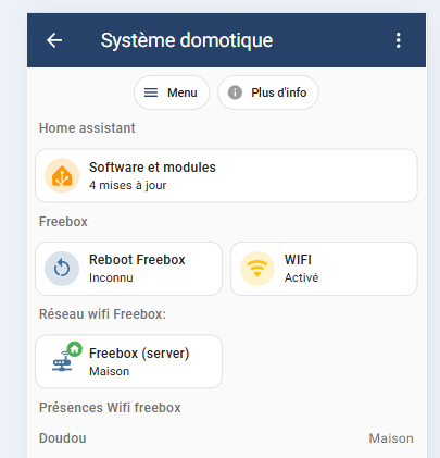

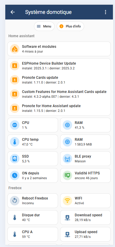

Et depuis l’automatisation, ça ne sert plus à rien… donc la plupart du temps ce n’est même plus affiché:
Mode par defaut:
apres clic sur « plus d’info »:

Je suis d’accord mais (car il y a un mais) de temps en temps j’aime bien contrôler que tout est bien carré.
Et je trouve très désagréable de devoir aller chercher une info sans qu’elle soit dans un dashboard.
D’où mon organisation (encore en cour de généralisation et d’implementation) a base de deux niveaux d’info pour la plupart des dashboard:
  • par defaut seulement l’utile et indispensable
  • mode « plus d’info » qui affiche la totale des info disponibles
Et au final je me retrouve à cliquer sur + d’info une fois de temps en temps…
