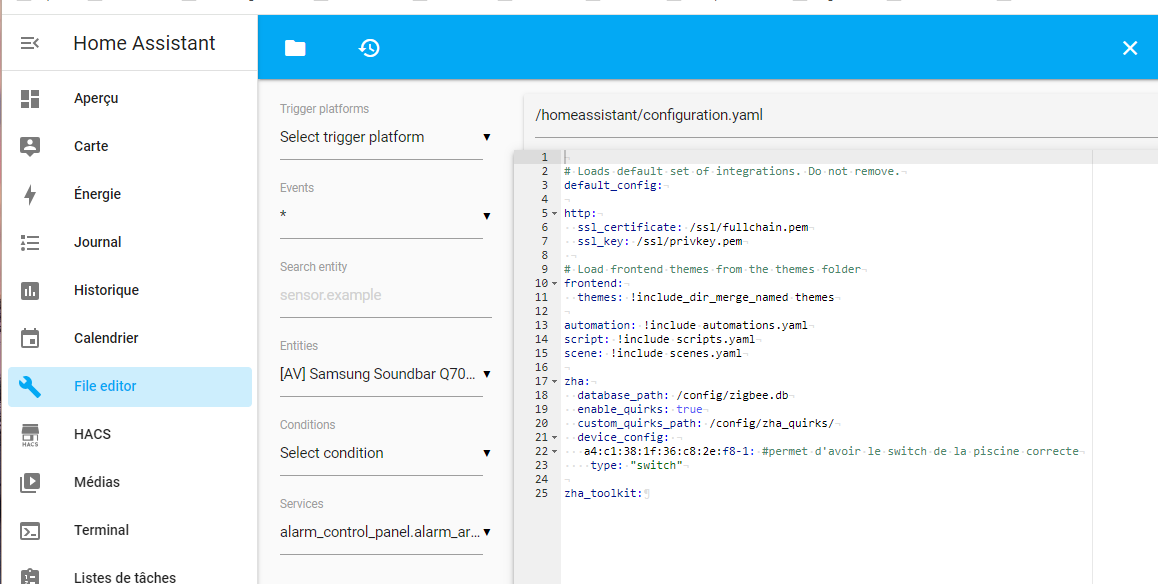

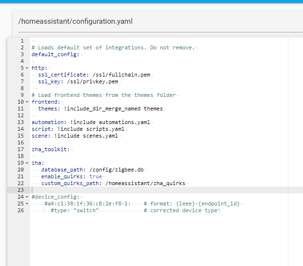

Après beaucoup de recherches /lectures j’ai installé ZHA ToolKit.

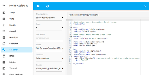

Puis activé comme indiqué dans la doc officielle dans mon fichier configuration.yaml. (ligne 17)
J’ai également précisé où se trouvait le quirk dans mon fichier configuration.yaml.

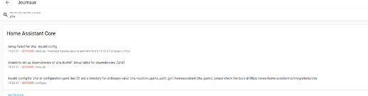

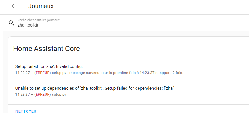

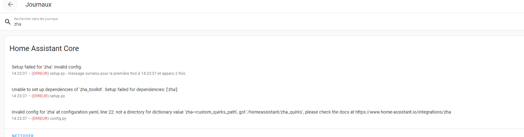

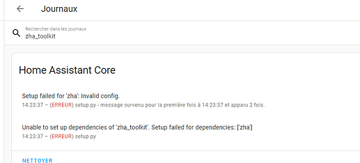

Et je me retrouve bloqué car au démarrage suivant j’ai 2 erreurs
Merci pour votre aide !

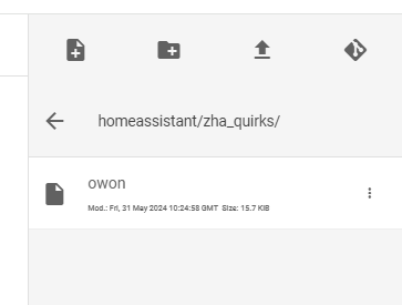

Le dossier homeassistant sous File editor est le dosssier /config. Il a été renommer comme telle, mais faut bien utiliser le chemin config et pas homeassistant.
Citation
File Editor 5.7.0
Use new location for accessing the Home Assistant configuration folder using /homeassistant
C’est /config/zha_quirks.
Pour zha_toolkit:, place le après zha:.
Effectivement pas très trivial… ça à l’air correct désormais plus d’erreur au démarrage.

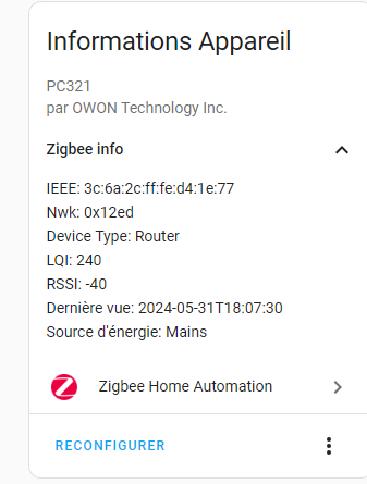

Je viens de réappairer ma pince mais elle prend pas le quirks quand même.
Comment je peux savoir pourquoi elle ne le prend pas ? dans les logs je vois rien.

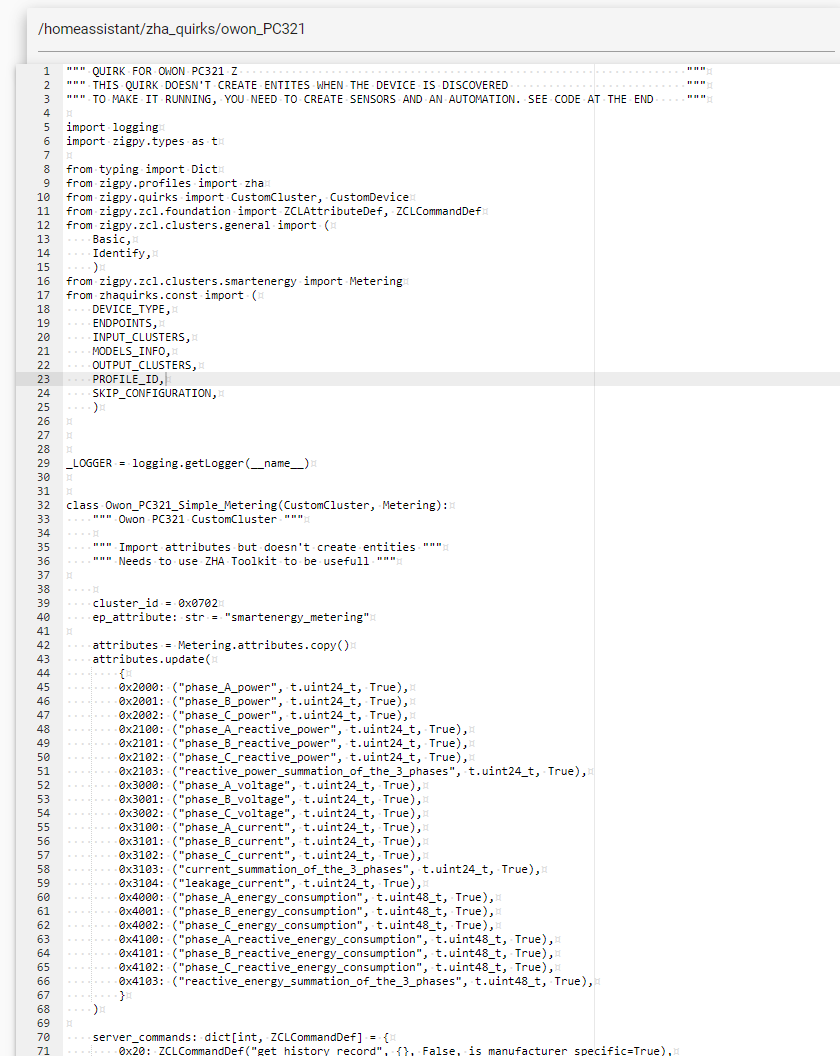

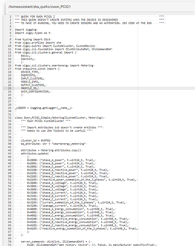

En lisant le code du quirk j’ai vu ça

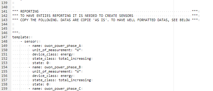

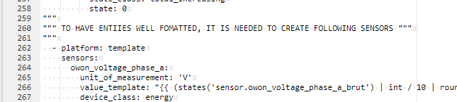

Mais là je sèche un peu également car je trouve nul part une information de comment rajouter un sensor à un appareil.
Tu ne rajoute pas un sensor à un appareil mais tu dois en résumé indiquer à HA comment utiliser ces nouvelles infos de ton quirck.
Donc, à ajouter dans le configuration.yaml de HA :wink:

Que puis je vérifier pour comprendre pourquoi il ne prend pas le quirk ?

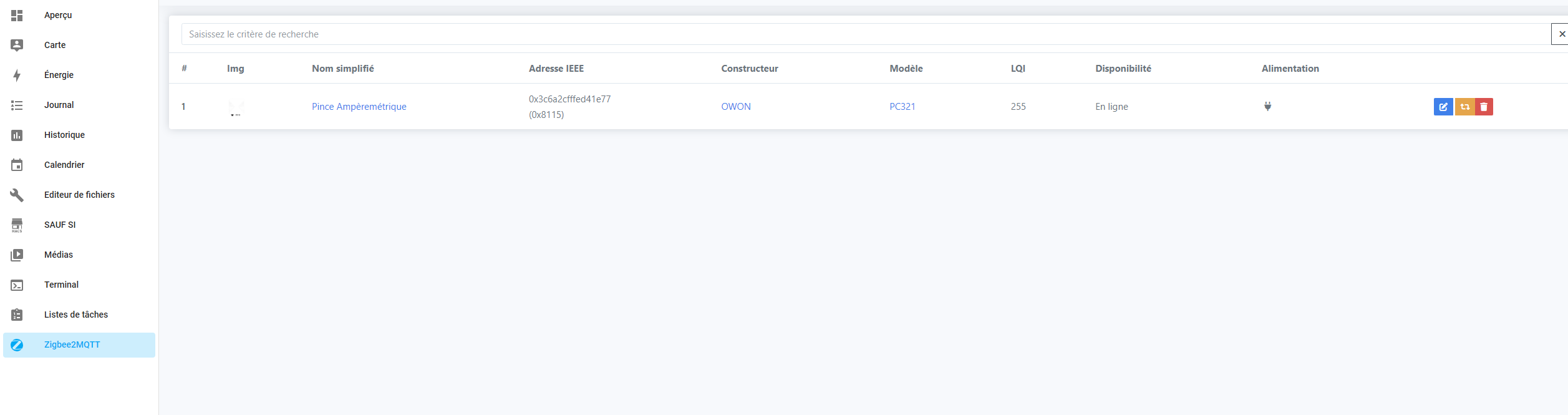

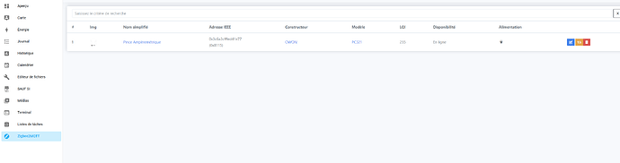

Mon appareil apparait comme ça.
Et dans le quirk, je ne vois pas ce qui correspond à genre un identifiant. Comment ZHA peut savoir qu’il doit utiliser le quirk au lieu de son truc habituel ?

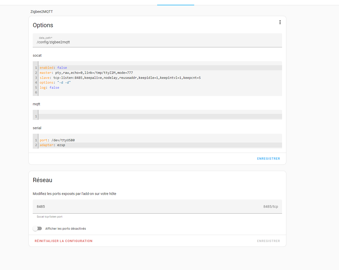

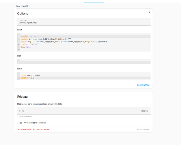

J’ai configuré comme ça j’ai une clé skyconnect sur un RPI4
L’interface se lance bien
Je peu bien appairer ma sonde mais elle ne revient pas sur HA, il y a un truc particulier à faire pour le lien ?
Oui, tu dois installé l’intégration MQTT (je ne parle pas du broker) : MQTT - Home Assistant
Edit: As-tu installé Mosquitto ?
Ta configuration mqtt est vide…
Et dans ce cas précis, l’intégration MQTT permet à HA de connaître les devices qui sont dans le broker MQTT ( mosquitto) :grin:
