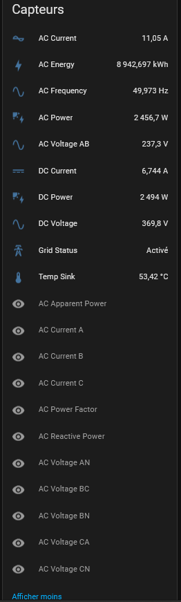

Ci-dessous une vue des données fournies par l’onduleur :

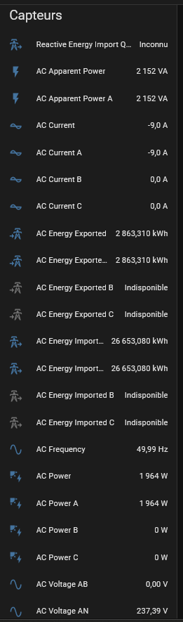

Et là par le compteur Pro380 :
Comme on peut le voir, il y a pas mal d’entités désactivées. J’ai tenté d’activer « Reactive Energy Import Q1 C » fournie par le compteur mais la valeur est inconnue…
Auriez-vous une idée pour récupérer l’ensemble des données?
Je ne comprends pas ce que peuvent être ces données inconnues venant de l’onduleur…
Pour ce qui est du compteur j’ai une hypothèse : Le compteur possède plusieurs ports sûrement dédiés à la mesure de plusieurs circuits. Or ces ports ne sont pas connectés puisque sont rôle est tout autre.
Alors je m’interroge, pourrais-je connecter ces ports pour surveiller les consommations de certains circuits de ma maison et lire ces valeurs dans HA? Cela ne risquerait-il pas de poser problème sur l’onduleur et de stopper la revente du surplus?!
Existe-t-il à votre connaissance un listing de toutes ces valeurs (connues et inconnues) avec leurs correspondances en langage compréhensible :slight_smile: ?

Salut, il est normal que ces valeurs soit à zéro. Elles correspondent aux valeurs relevées sur une installation triphasée. En monophasé, seules les valeurs A renvoient des valeurs puisque une seule phase.
