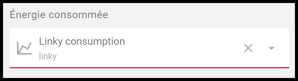

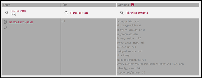

Ds mon cas c’est l’entity Lynky qui ne me permet d’accéder à rien d’autre, un peu plus de détail merci !
Qu’est ce qui t’interdit d’utiliser ton entité Linky consumption sur une autre carte sur ton dashboard (hors dashboard Energie)?
Parce que dans ma liste d’entités, je ne l’ai pas !
ce n’est pas possible, car pas d’entité avec l’addon ha_linky. Il te faut faire des requêtes SQL dans la base de donnée.

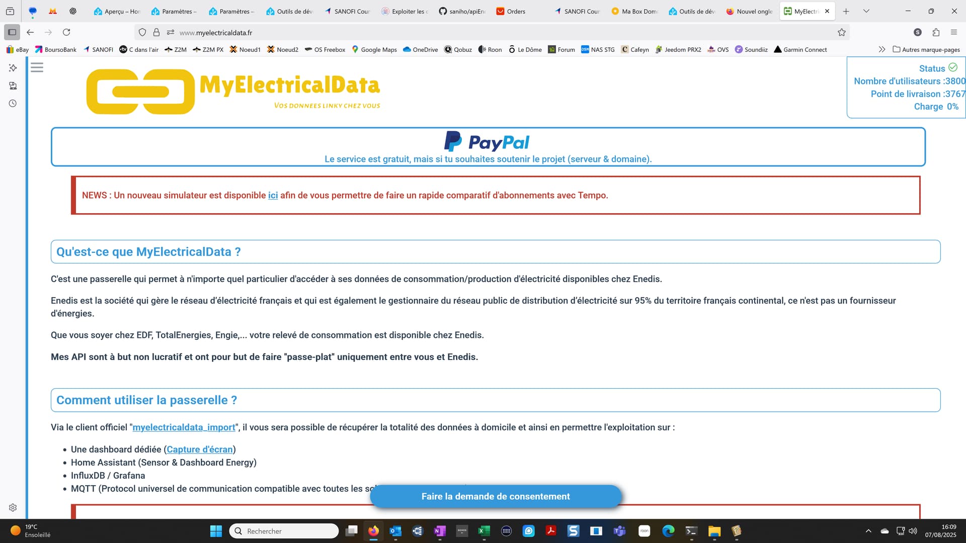

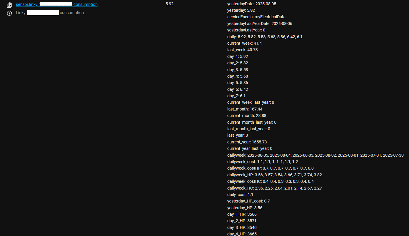

J’ai également trouvé https://myelectricaldata.fr/ qui a l’air de fonctionner, tu connais ?

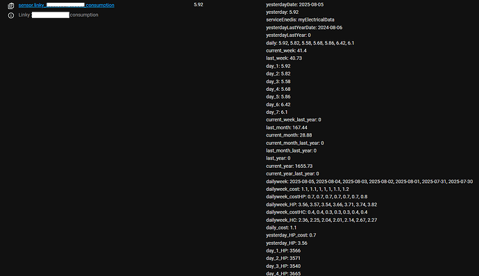

oui, je l’utilise et tu as une entité que tu peux exploiter :
Ok, je vais donc creuser !

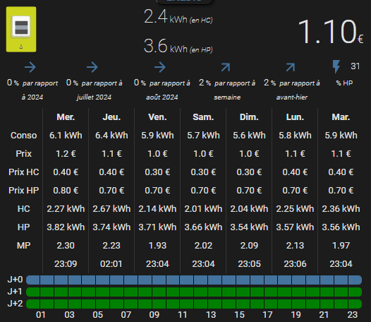

tu as même une carte qui va avec l’addon
cardLinky comptatible with sensor apiEnedis

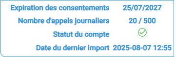

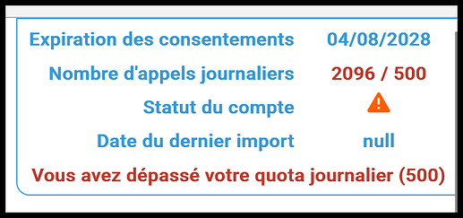

Cela fait 2 jours que je ne peux plus utiliser MyElectricalData, à chaque requête le résultat est : « Vous avez dépassé votre quota journalier »
Tu as un quota de 500 requêtes/jours

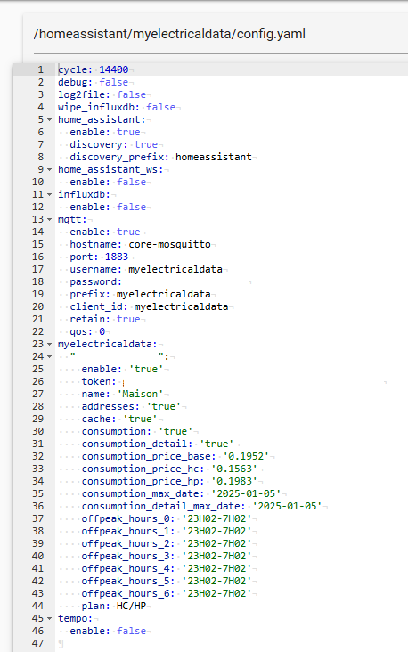

montre ta configuration.
Comment tu fais pour afficher la config ?
le fichier est dans /config/myelectricaldata/config.yaml ou /homeassistant/myelectricaldata/config.yaml sous file editor.

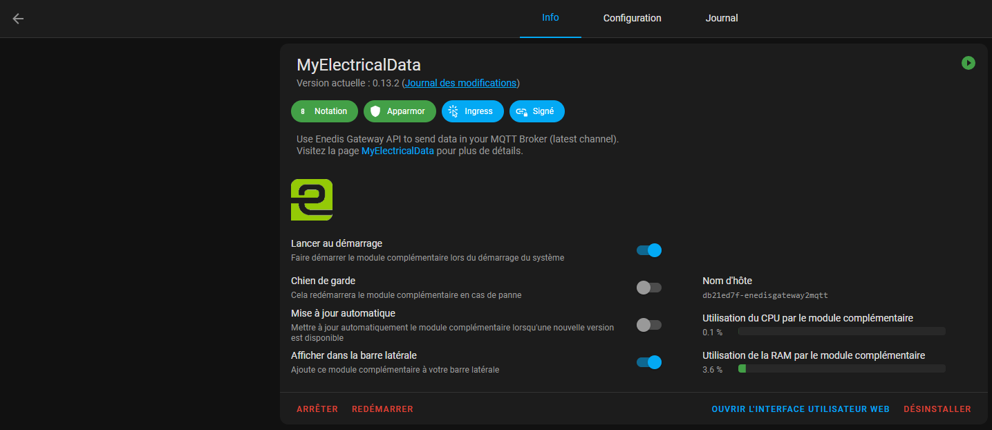

Par le module complémentaire.
Installation
The installation of this add-on is pretty straightforward and not different in comparison to installing any other Hass.io add-on.
Add my Hass.io add-ons repository to your Hass.io instance.
Install this add-on.
Click the Save button to store your configuration.
Start the add-on.
Check the logs of the add-on to see if everything went well.
Carefully configure the add-on to your preferences, see the official documentation for for that.

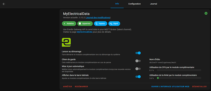

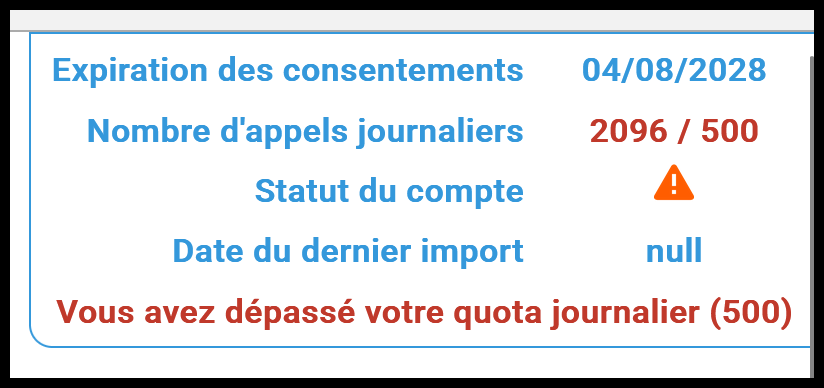

J’ai installé le module, a priori c’est ok mais toujours :
Je pense que j’avais un sensor qui interrograit MyElectricalData régulièrement. Je verrai demain matin
Tu as dépassé le quota, attendant demain et redémarre le module complémentaire.
Regarde le journal du module complémentaire en live , tu verras toutes les informations, si besoin de debug.
quota_reset_at: 2025-08-07T23:59:59.999999
tout a l 'air ok maintenant.
Petite question : nulle par il y a la dépense du mois en cours ?
