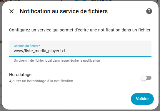

Tu vas dans paramètres intégrations, ajouter une intégration et tu tapes file et tu cliques dessus. Ensuite tu choisi « configurez un service de notification » et tu remplis comme ceci :
Maintenant tu demandes à ton IA préférée de te générer un template pour home assistant comprenant la liste des entités media_player de HA et que tu veux le résultat au format csv.

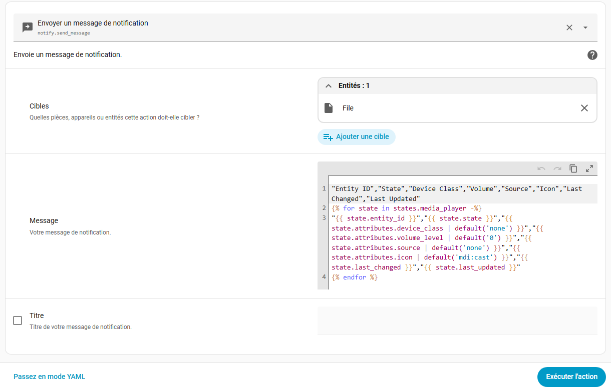

Une fois que le resultat correspond à ce que tu souhaites tu vas dans outils de développement/actions et tu choisis notify.send_message.
Dans cible tu choisis le file qu’on a créé précédemment et dans message tu colles le template:

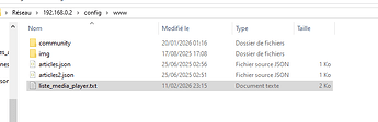

Tu executes l’action et magie tu as dans ton dossier config/www de HA un fichier nommé liste_media_player.txt (le nom que tu as mis dans file) au format csv.
Tu n’a plus qu’a l’ouvrir avec excel ou autre depuis le réseau.
