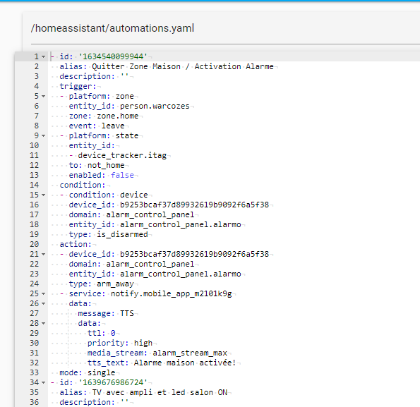

les automations, sont dans le fichier automations.yaml.
oula !!! Exact
Avec la bascule sur l’interface graphique, je pensais que comme lovelace, on ne pouvait pas l’avoir dans le YAML
Parfait, question inutile donc, il suffit de basculer le fichier
Merci :+1:

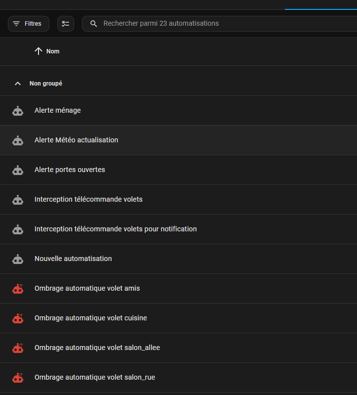

Ha ben finalement, non, cela ne fonctionne pas.
Le transfert du fichier automatisations.yaml ne fonctionne pas.
C’est vide, si j’ajoute une nouvelle automatisation en tests, elle s’ajoute tout en cas du fichier mais les autres automatisations, récupérées sur mon précédent HA ne sont pas revenues.
C’était ma crainte, l’interface graphique va donc bloquer le transfert yaml

Le nom du fichier, ç’est « automations.yaml ».
Normalement, ça devrait fonctionner. T’as regardé les logs ?
oui c’est une erreur quand j’ai ecrit sur cette discussion, mes fichier sont bien automations.yaml et cela ne fonctionne pas, je continue de chercher pourquoi.
Ce qui est ecrit ici ne m’inspire pas plus : https://www.home-assistant.io/docs/automation/yaml/
As-tu redémarré HA ?
Je viens de faire un test… copie/colle d’une VM à l’autre
ça marche nickel
Pareil pour moi (en redémarrant le container)
Je pense que j’ai redémarré mais je vais le faire par sécurité
OUI !!! C’est bon, ça fonctionne, je n’avais pas dû redémarrer.
Merci les amis, j’aurais pu chercher longtemps pour un connerie de rien du tout
